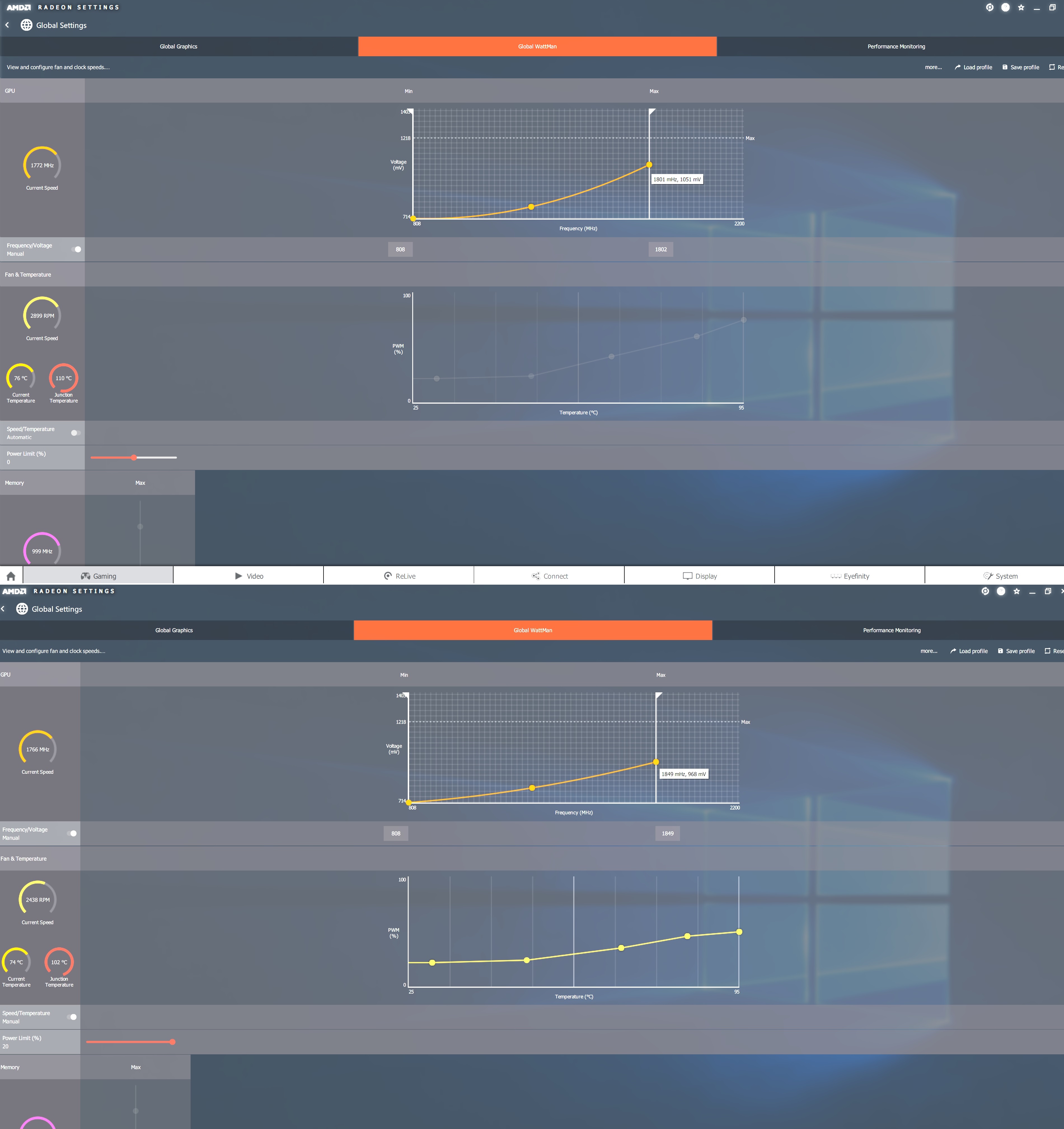

В течении пару дней, приезжает Radeon VII... Подскажите пожалуйста, тут пишут, что они все сильно отличаются по вольтажу и разгону, как это проверить? Посмотреть на вольтаж и чем он меньше, тем лучше?
Заранее спасибо! :beer:
1. 5950x c8hw bdie 6800xt, 6900xt
Регистрация: 06.07.2012
Откуда: СПб
Фото: 8
Вещь эта не однозначная, если Ваша цель разогнать до усрачки, то не факт, что экземпляр со стоковым вольтажем в 1.030в будет лучше, чем "неудачный" экземпляр с 1.130в. Если цель на воздухе сделать даунвольт для максимально тихой эксплуатации, то, наверное, может быть разумным избегать экземпляров с вольтажем "из коробки" выше 1.100. А чтобы посмотреть, нужно установить карту, установить дрова и посмотреть в ватмане вольтаж по умолчанию (нужно включить ручной разгон).
Пример хорошего экземпляра (1.051 в стоке) и его даунвольтные настройки (0,968в):
(взято из https://www.reddit.com/r/Amd/comments/aojpyx/vega_vii_undervolt_makes_it_quiet_and_a_champion)
tbxf605p4ef21.jpg [ 890.35 КБ | Просмотров: 916 ]
