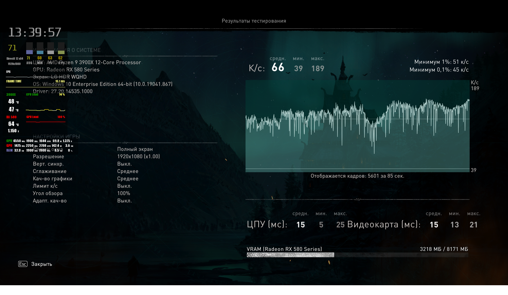

AC: Valhalla @1920x1080 со Средним пресетом @1475\2250, tREF=12, ПСП 233 Гб\сек, проц фикс. на 4550\4525\4425\4400

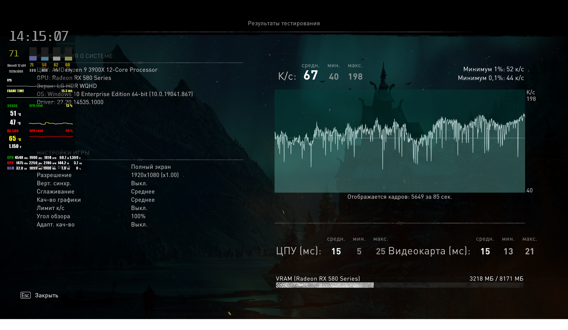

AC: Valhalla @1920x1080 со Средним пресетом @1475\2250, tREF=200, ПСП 240 Гб\сек, проц фикс. на 4550\4525\4425\4400
