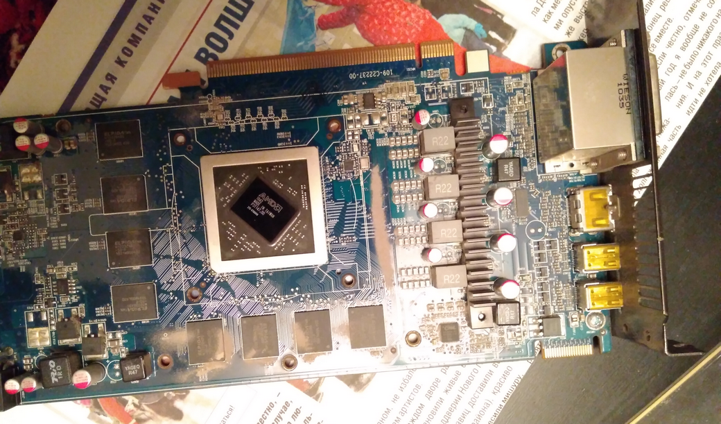

Регистрация: 23.02.2017
geran, Makc1968 ВК продул от пыли и отдал другу на прожарку, на след. неделе сказал попробует...
ВК без ОС на прожарку

На основном ПК у ВК на совмещенном (DVI+VGA) порту сжег канал VGA при подключении к проектору. Возможно ли его восстановить? Меня это не напрягает, т.к. сигнал идет через DVI.
Регистрация: 19.10.2003
MaxWood
Я точно такую жарил, успешно, но надо с флюсом. Загнать его сначала под чип, только самотеком при небольшом прогреве затекает. Я жарил паяльным феном и прожектором на 150вт снизу.
Фигня - ты температуру не контролируешь - она вообще тебе неизвестна, поэтому после фена полгодика и в мусорку. Духовка с лежащим рядом с картой кусочком олова, которое расплавляется при 250 градусах - это намного эффективней, хотя и дольше.
Мы мненью вашему вращенье придавали и осью был наш детородный орган.
إن شاء الله‎‎
Нет. В духовке ты прожаришь все конденсаторы (на выброс).
Температуру я контролировал термопарой прикрепленной под чипом с другой стороны платы.
Термопара воткнута в прибор MASTECH MY62, как видишь всё просто.
Мой знакомый тоже предлагает измерять температуру по закипанию кастрюли с водой, я ему тоже посоветовал термопару, как думаешь, прав?
т плавления олова-231 градус цельсия. Жарить рекомендуется до 260 градусов.
Makc1968 geran не пойму о чем вы спорите? Это два разных способа прожарки. Обычно делается так - прожаривается феном, и если уже не помогло - в духовке ( с выпаиванием всех кондеров и пластмассок).

Регистрация: 21.03.2012
Откуда: Донбасс
Ещё раз. Фольга экранирует тепло там, где оно не нужно.
Нагретое и расплавленное олово при включенной духовке на 250 градусов покажет приблизительную температуру в печи, главное - не извлекать оттуда карту, чтобы она прогрелась как следует и сама остыла. 100%-й вариант.
إن شاء الله‎‎
Регистрация: 14.04.2017
Откуда: Тула
Фото: 11
Может быть и поздно уже, и тема умерла может быть. Но, пожалуй, внесу свои 5 копеек в вопрос прогрева старушки 6850.
Летом 2016 ASUS Radeon HD 6850 DirectCU приказала долго жить, поартефачила 15 минут, потом вовсе на тот свет отправилась.
Решил не жалеть и поступить грубо ─ отправить в духовку без отпаивания кондеров. Но обернул в несколько слоев фольги(блестящей стороной вверх) всю поверхность карты, за исключением ГПУ и чипов памяти, не добавлял ни олова, ни флюса. Включил духовку, нагрел до 250 градусов (электрическая духовка с двумя нагревательными элементами сверху и снизу), положил видеокарту в центральное положение, грел ровно 10 минут. Достал, дал остыть, собрал. После прогрева заработала, прошла все стресстесты.
