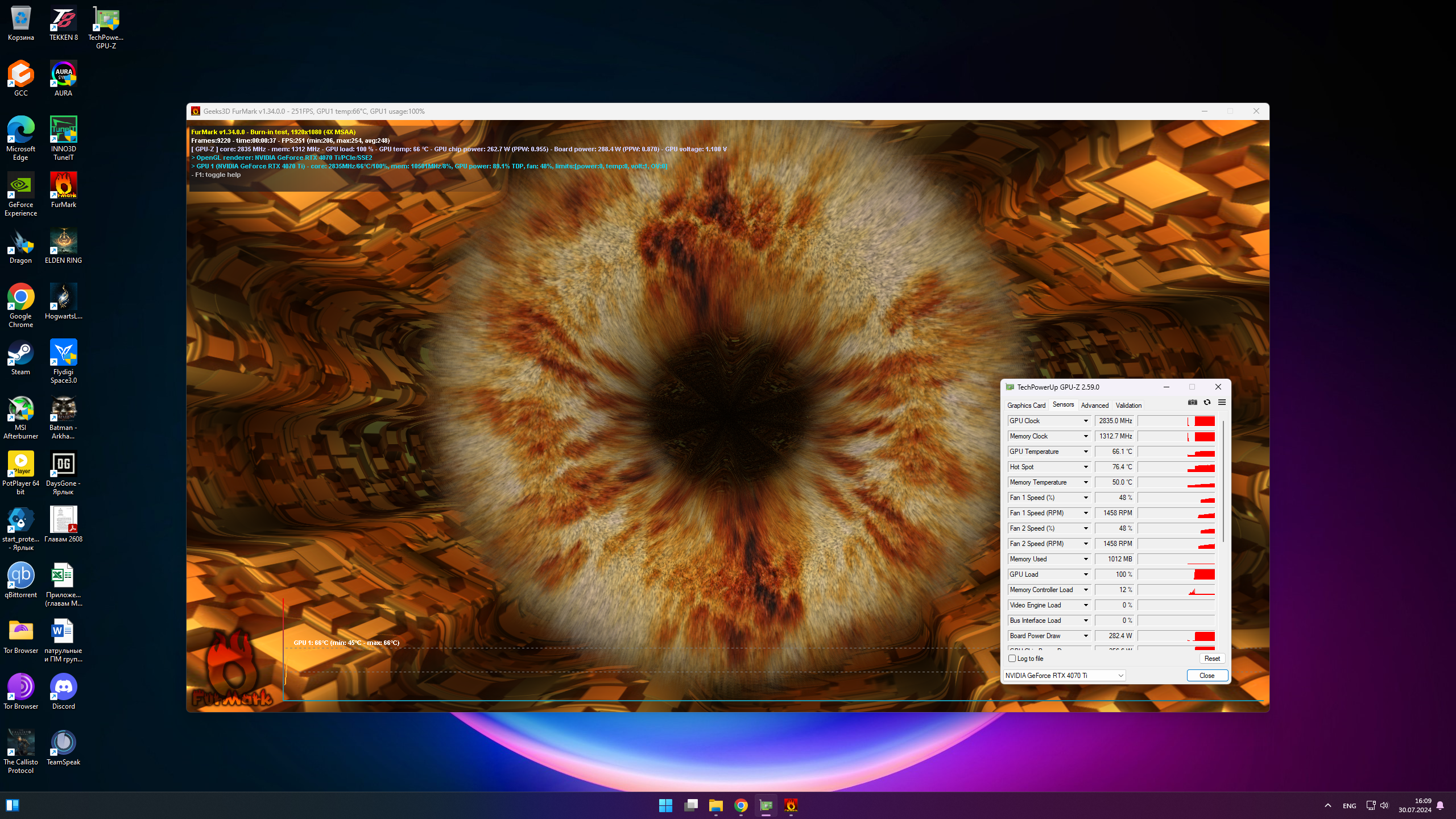

День добрый. Год назад приобрел 4070 ti ichill x3 и как-то проблем вроде не было, игрушки в основном старые тыкаются, но тут решил накатить Калисто Протокол и температура вместе со звуком кулеров улетела в космос. Запустил фурмарк - такая же беда, с первых секунд 80+ и 110 хот спот. Карточка на гарантии, но не хочется возиться в ДНС-ом. Подскажите пожалуйста на какую пасту посадить и какие термопрокладки приобрести (толщина, производитель). Современные видюхи пока не разбирал, не доводилось, максимум 2ххх серия была.

Думаю вряд ли, мне и ремонтировать их приходилось, но чаще ноутами занимаюсь. Просто на 3ххх серию есть противоречивые скрины с толщиной термопадов, а на 4-ю их нет. Кто говорит 1мм на память пойдут, хотя там 0.75мм ставятся и т.д. В гарантийку не хочу обращаться только потому, что карточка проболтается месяц и намажут туда мх4. Судя по всему просто паста убогая, недавно по новостям прокатилась волна хайпа, что термопаста в 4ххх сыпется со временем. Когда комп собрал, в Киберпанке было 73гр. на ультрах в 2к. Видимо паста приехала. А вот термопады могут повредиться при снятии охлада, потому и ищу инфу по толщине прокладок.

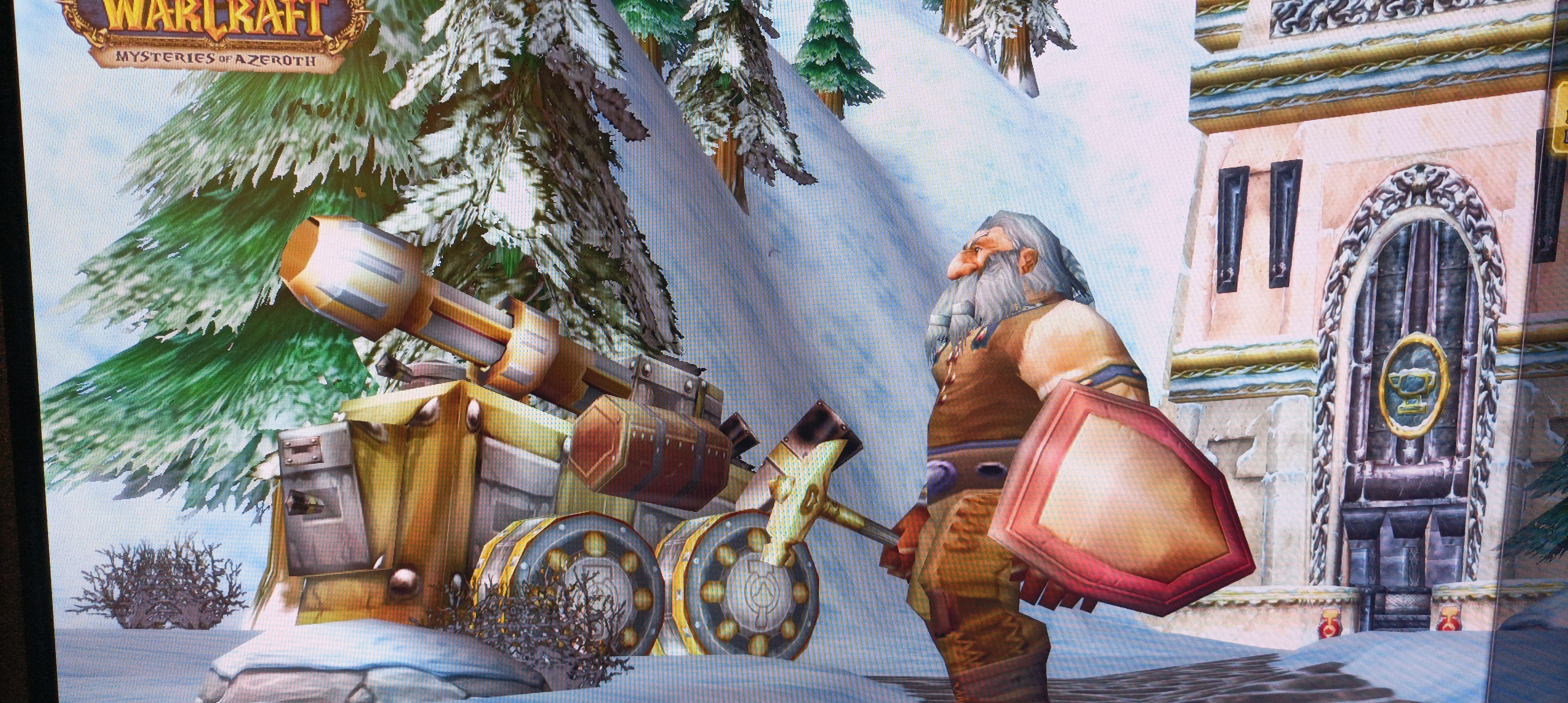

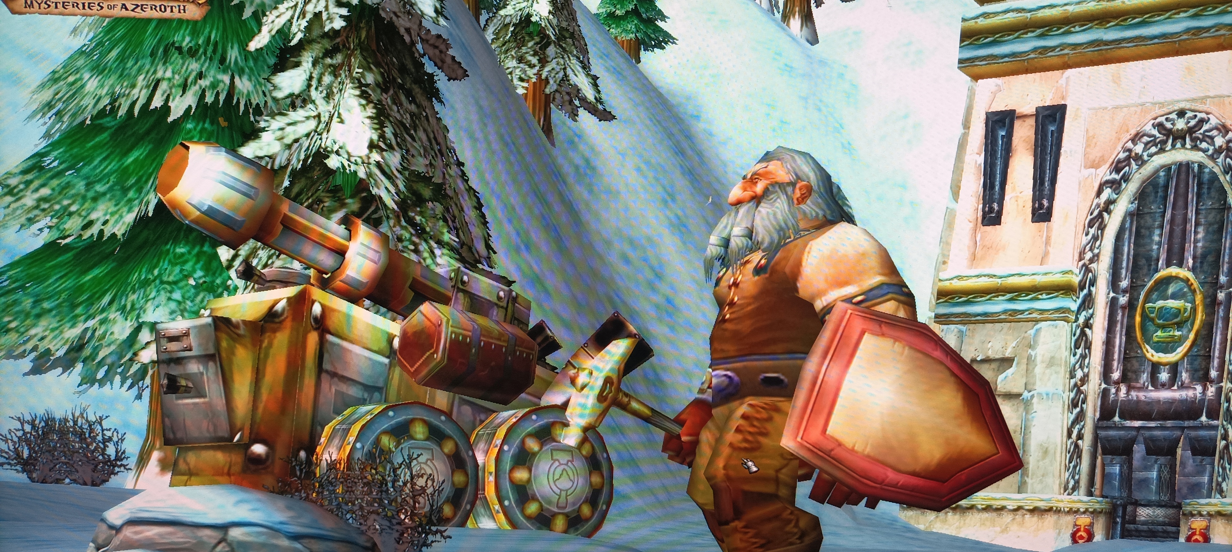

Всем привет, подскажите пожалуйста, поменял Palit 3060
на Asus Tuf 4070, сначала радовался и все было хорошо.
А затем стал замечать, что на 4070 стало сглаживание хуже работать, может это субъективное мнение, но недавно , пока "переезжал" в новый корпус, ставил на время старую 3060 и на ней нет таких ярко выраженных
"лесенок" как на 4070.
Может ли ,по прошествию полутора лет с момента покупки, что то работать не так, в результате чего появляются "лесенки" ?
Монитор один и тот же 2к
Система такая же.
Настройки в играх одинаковые.
В случае 3060 "лесенки" есть но не такие заметные
В случае 4070 "лесенки" очень бросаются в глаза, аж рябит.
Можно ли как то проверить правильность работы сглаживания ?
Может тесты есть какие?
Заранее благодарен за помощь и понимание.

Регистрация: 30.07.2024
Есть фото с телефона
Но на нём видно не очень
Просто прежде чем делать сравнение по скринам и видео, хотел уточнить, возможно ли такое в принципе?
IMG_20240729_211537.jpg [ 3.16 МБ | Просмотров: 928 ]
IMG_20240729_211214.jpg [ 3.98 МБ | Просмотров: 928 ]
Регистрация: 03.11.2011
Откуда: Россия
OW-APXOH
Всё возможно. Но ты пишешь, что и на 3060 есть лесенки, просто менее заметные. Как бы уже настораживает. А не в кабеле ли дело! Между монитором и видеокартой. Ведь ты писал, что комплект переносил в новый корпус. Чуть кабель пошевелили, и вот менее заметно на 3060.

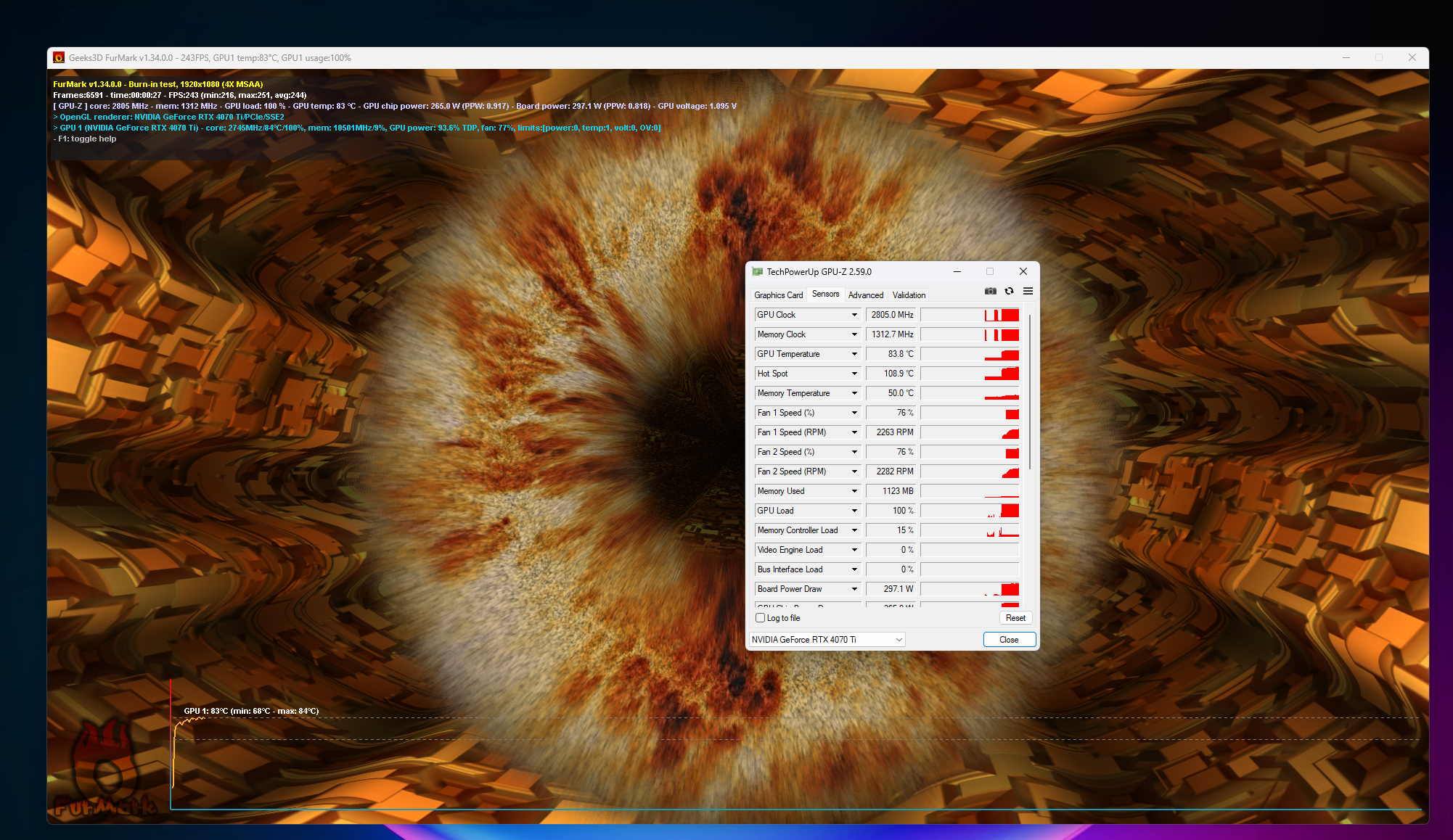

Не выдержал позывов чесотки и побежал в местны комок, за термопастой (хотя есть шприц МХ-4 2019, но ему уже года 2, мажу ее в ноуты, плойки/хящики). Взял Thermal Grizzly Kryonaut (больше ничего вменяемого не было, МХ-6 тоже).
Заказал параллельно HoneyWell с фазовым переходом и термоплокладки Thermalright Odyssey II, разной толщины, и 1.25мм Fehonda. В моем случае все термопады остались на месте. Как я и догадывался - термопасту выдавило наружу и ГП был "голым". На все ушло минут 20 времени, результаты ниже.
