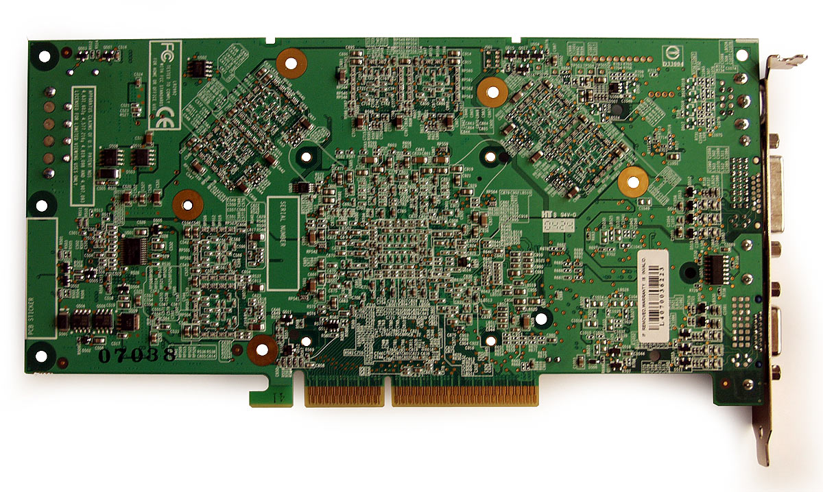

Наконец то надыбал мультиметр и промерил напряжения на памяти и на чипе.
Результат таков. На памяти 2,73 В - стандарт. А вот на GPU, при 1,2 биосовских - 1,22 В реальных, 1,3 - 1,32 В! и 1,4 - 1,42 В!
Вроде читал, что реальные напряги после 1,2В на одну десятую меньше выставленных в БИОС, а у меня не только не меньше, а наоборот, даже немного больше.
Теперь совсем стремно стало выставлять 1,5 в БИОСЕ для 3Д. Что скажете?

Hedgehog69 Ты лучше сначала сделай толковое охлаждение для стабилизаторов питания видюхи. А полтора вольта тебе не удастся поставить софтварным модом.

Lex_ С охладиловом у меня вроде все в норме. 3 вентелятора + радиаторы на мосфетах.
Просвяти ламера, где находятся стабилизаторы и как они выглядят.
Я в электронике не шарю ваще. Конденсаторы, стабилизаторы для меня темный лес.

Hedgehog69
http://www.3dnews.ru/documents/8034/6800-backn-big.jpg - левая сторона платы: микросхемы с 8-ю выводами - 4 стоят попарно и 5-я одна выше, рядом с надписью FC.
http://people.overclockers.ru/Virgo1881/record8 - вот человек делал охлаждение на стабилизаторы питания.
Прощупай аккуратно эти микросхемы во время работы карты в 3Д - ощути как они не хило греются )).

Lex_
У меня на них радиаторы Залмановские стоят из комплекта ZM-RHS1 те, что побольше. И 80 мм ветродуй это все дело остужает. Плюс еще по 120тке, снизу платы воздухом из корпуса и сбоку, воздухом снаружи. VF-700 медный на борту. Так что я думаю это максимально, что можно выжать из воздуха.
В 3Д режиме силовые элементы рядом с доп питанием жужжат достаточно прилично. Есть ли это признак слабости схемы питания?

Hedgehog69
Цитата:
...элементы рядом с доп питанием жужжат достаточно прилично. Есть ли это признак слабости схемы питания?
Для разгона да.
