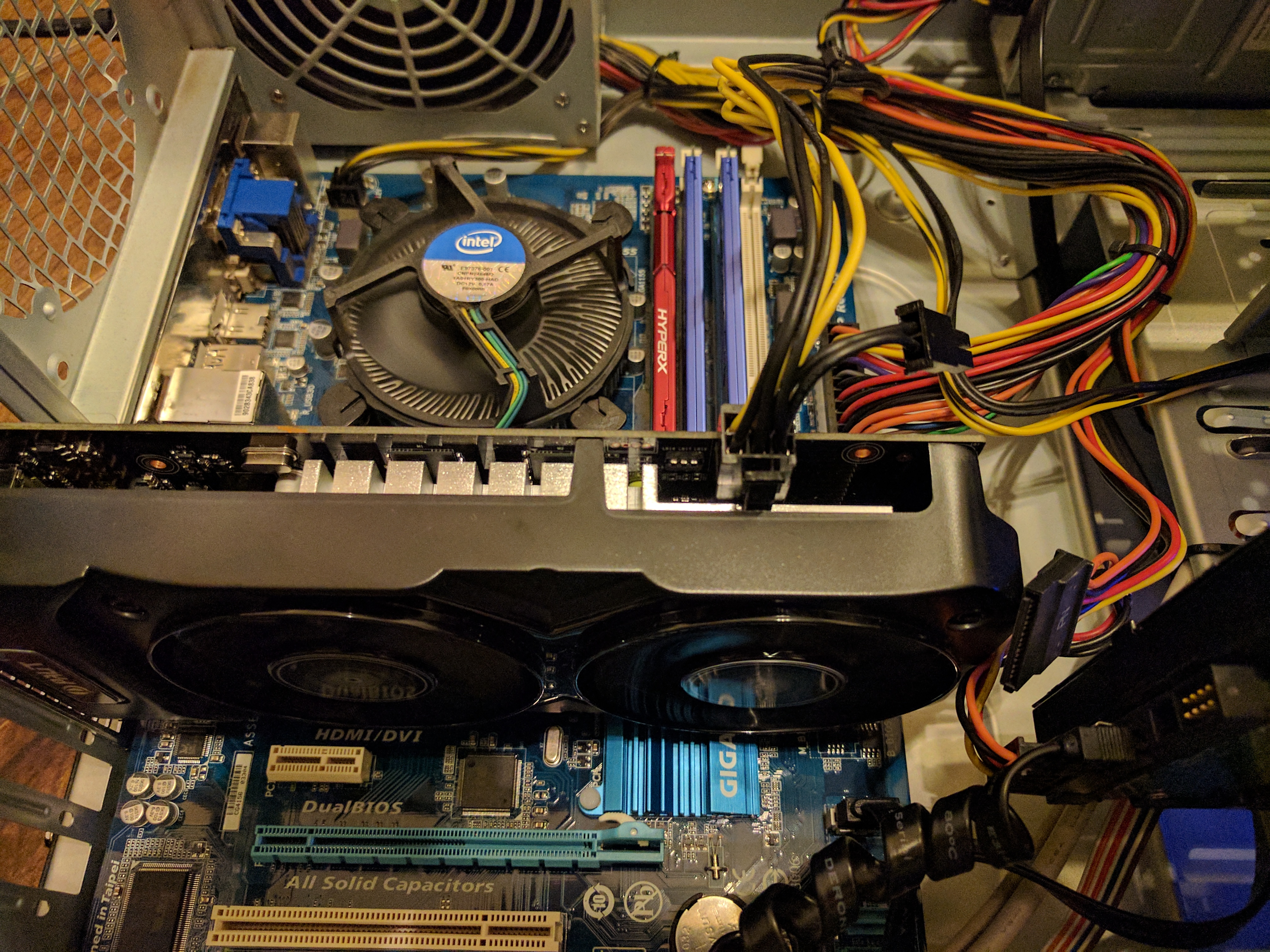

Регистрация: 20.12.2016
От разъема 6 пин, еще два провода отходят на фото видно
Добавлено спустя 11 минут 57 секунд:
Их же питать не надо?
не надо, это просто эти два прицепляются к шести, и получается 8пин
