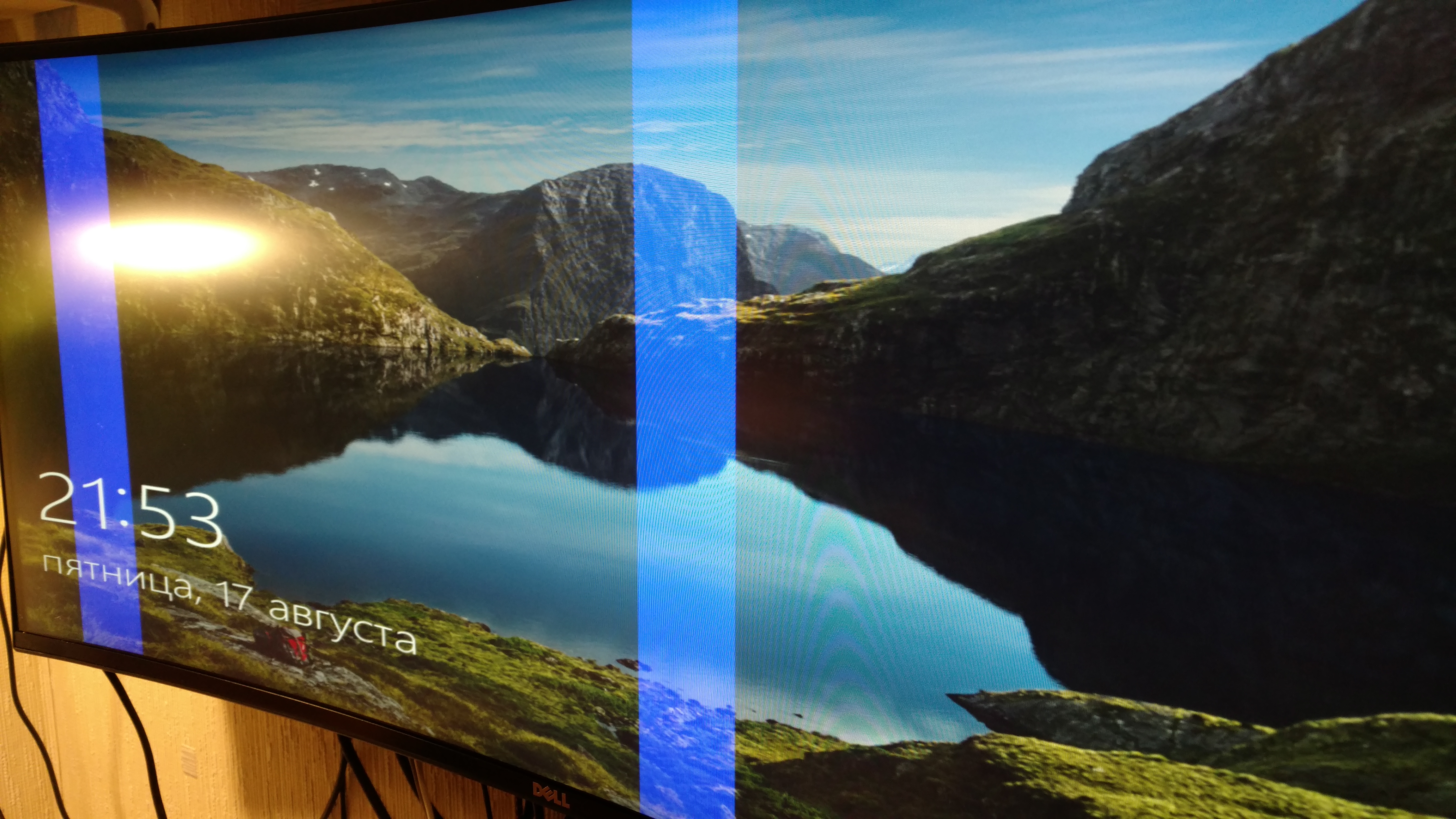

6870.jpg [ 5.1 МБ | Просмотров: 11644 ]
На всех выходах синие полосы - отвал чипа?

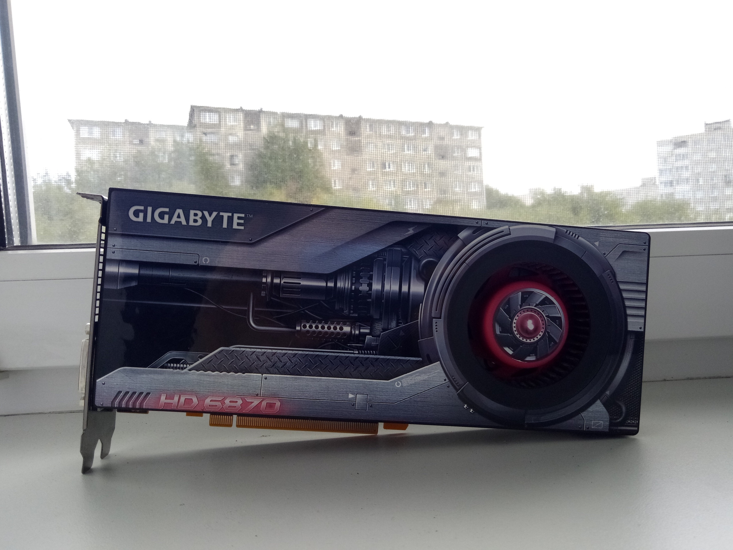

Ребят, всем привет. Прежде чем просить о помощи, я пытался найти на форуме тему, соответствующую моему запросу, но не нашел, поэтому пишу здесь. В общем имеется видеокарта Gigabyte HD 6870, в исправном состоянии, не греется, работает стабильно, но есть одно большое НО - вентилятор турбины работает на 100% независимо от режима работы (2D, 3D), т.е. при старте компа видеокарта сразу выкручивается на 100% и шум как от маленького пылесоса, думаю многие знают. Перемещение ползунка вентилятора в драйверах, а так же в MSI AfterBurner не помогают. Что можно предпринять? Если хотя бы не полностью разблокировать управление вентилятором, то хотя бы исправить и заблокировать его на значении в 50%, а то уж очень шумно. На рабочем столе температура в районе 35 градусов. Пытался поковырять биос видеокарты - не помогло, предполагаю, что решение кроется где-то в биос, но и в кирпич превратить карточку не хочется. Помогите :cry:

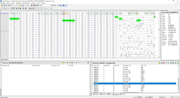

Решил подразогнать свою MSI HD6850 до состояния HD8670. Первым делом заменил штатную систему охлаждения, и что удивительно - подошла СО от Sapphire HD7850 dual (стоковая СО охлаждала банки памяти потоком воздуха, и кулер был всего один (Cyclone Edition). Сапфировский радиатор идеально накрыл и ядро, и все чипы памяти через термоинтерфейс. Память тут же погналась до предельных по даташиту частот на ELPIDA EDW1032BBBG - 1250 МГц (сток 1100), и ядро до 920 МГц (сток 860) с увеличением вольтажа через RBE до 1.13 вольт (сток 1.1). Повысить напругу пришлось из за нестабильной работы ядра в разгоне (редкие вылеты в играх, добавляя по 0.01, остановился на 1.13в). Также по этой инструкции
сдвинул страпы от 900-1000 на частоты 1000-1250 через hex редактор, получив еще пару процентов профита. Пока полет нормальный, температура упала до 75 в самой горячей точке под нагрузкой (в стоке была жесть - около 90 градусов). В планах накинуть еще 10 МГц по ядру, проверить стабильность. Биос во вложении, для энтузиастов сгодится

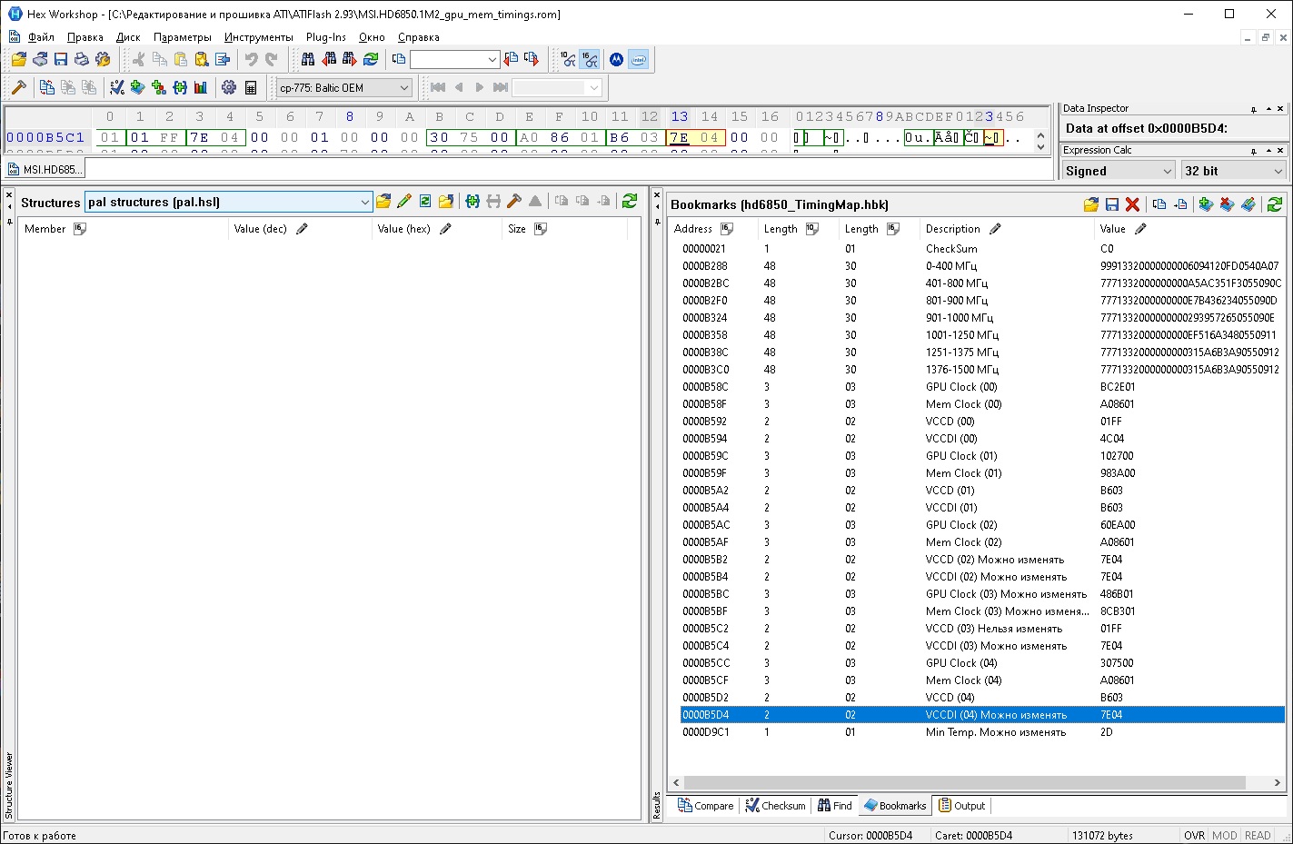

Регистрация: 22.08.2023

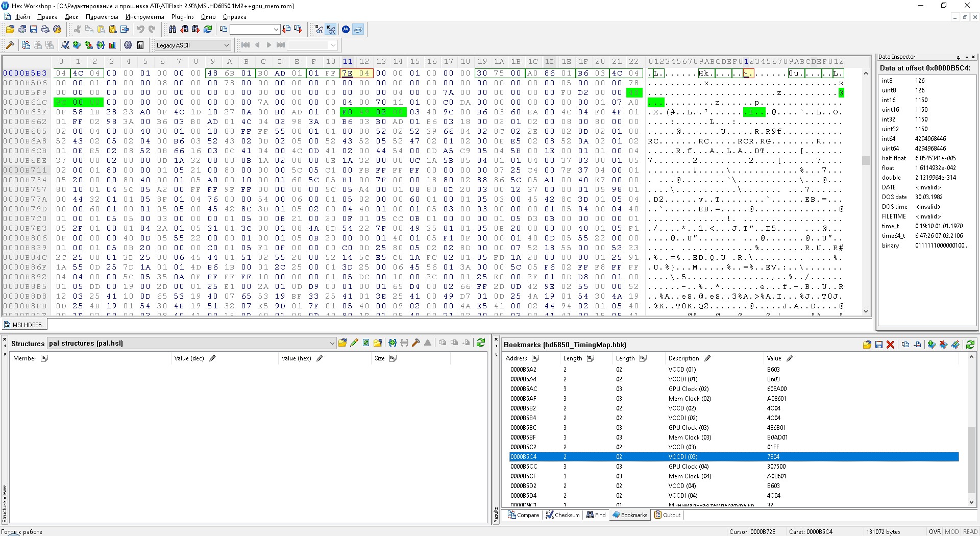

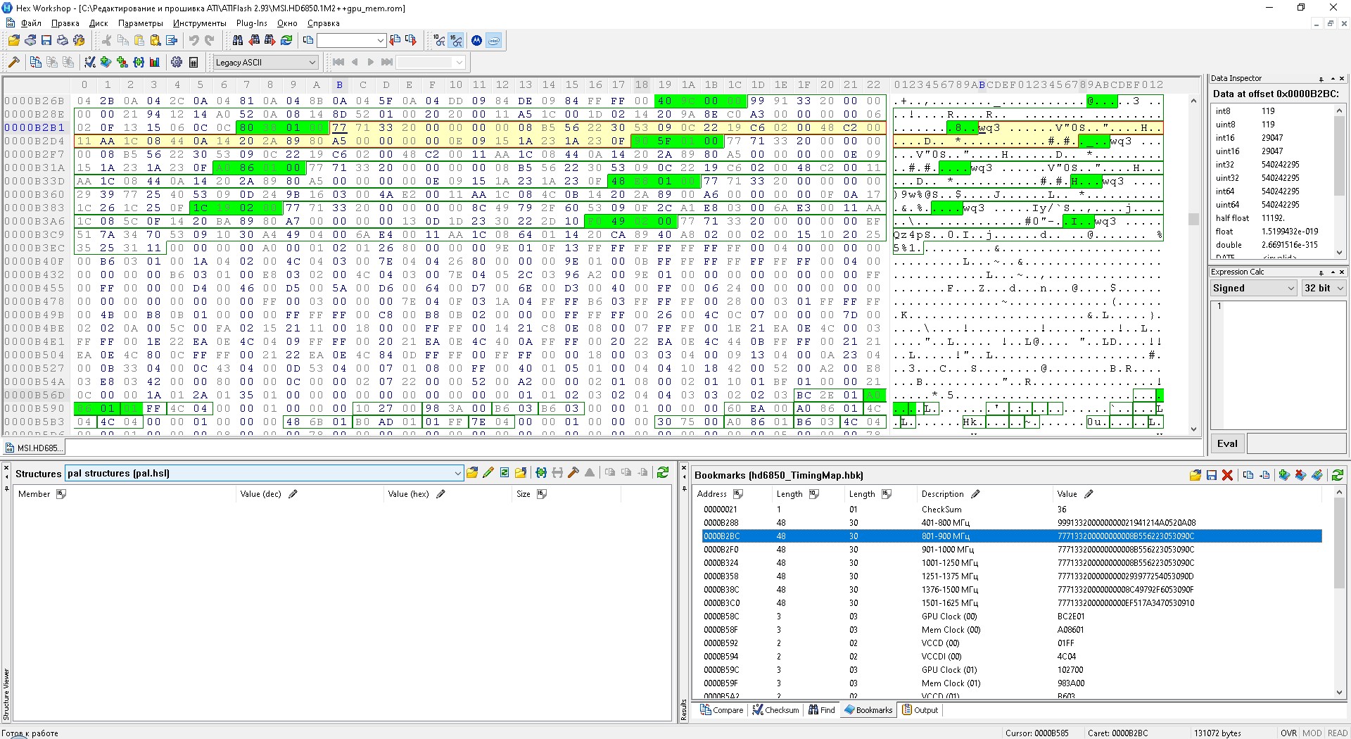

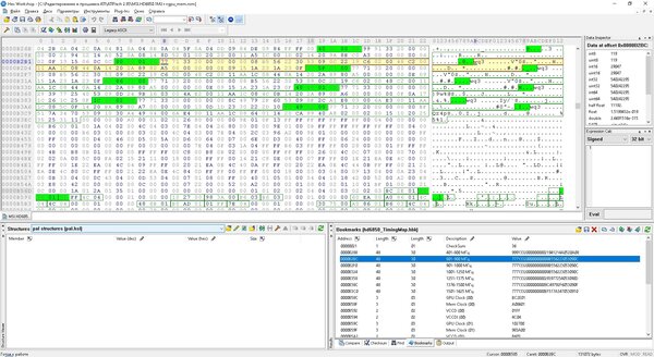

Продолжил исследования BIOS от MSI HD6850, выяснил что RBE изменяет сам код BIOS, где то кусок вырезает, где то вставляет, и получается каша.
Решил править строго через HEX редактор (только чек сумму правил прогой AMDVBIOSChecksumTool.
Выяснил, где находятся частоты, напряжения ядра и контроллера памяти (они прописываются отдельно друг от друга). Нашел две неприятных особенности :bandhead: :
1. Если изменить напряжение GPU Clock Info 03 (через RBE или HEX редактор, неважно), после заливки VBIOS в карту частоты в 3D не поднимаются вообще, стоят на самой нижней отметке, и карта тормозит даже при просмотре фильмов, пометил в закладках, что изменять нельзя. Причем напругу контроллера пямяти изменять можно, она не зависит от напруги ядра, что еще больше расстраивает :dance:. Пришлось оставить ядро как есть, поднять только VMEM(VCCDI - я так назвал, удобнее, по аналогии с RX580 сериями карт). Позже выяснил, что править напругу все таки можно, но на Clock Info 02, этот блок так же задает напругу для 3D режима.
2. Родные тайминги от Clock Info 04 (UMD) сыпали ошибками (и ошибки сыпались именно при просмотре видео, в играх все нормально, кроме Ion Fury), пришлось подбирать от других карт, подошли от XFX R9 280X 3GB, плюсом повысил напругу на gpu и контроллере памяти до 1.15 в, и минимальную температуру (последнее значение в закладках) опустил чуток. Ошибки исчезли
VCCDI_04_Bookmark.jpg [ 261.43 КБ | Просмотров: 6871 ]
Вот что получилось
MSI.HD6850.1M2_gpu_mem_timings.7z [35.9 КБ]
Сам BIOS (RBE в правке не учавствовал, поэтому пишет что биос не модифицирован)
С модифицированными дровами даже Тарков и Days Gone, и Ведьмак 3 на минималках тянет :super:
Также опытным путем выяснил, что память разгоняется через HEX с шагом 12.5 МГц (видимо внутренний делитель так устроен). Так что если гнать, то сразу с шагом 25 МГц, дробные значения в таблицу лучше не записывать, хотя два нолика в коце блока присутсвует (частота умноженная на 100, записывается в перевернутом виде).
Еще бы программку придумать для :D HD 6000 линейки карт (как аналог RBE, только без превращения ROM'а в кашу), но так и не разобрался, как работать с HEX из тела программы.
Может кто из форумчан подскажет, я быстро учусь :D
