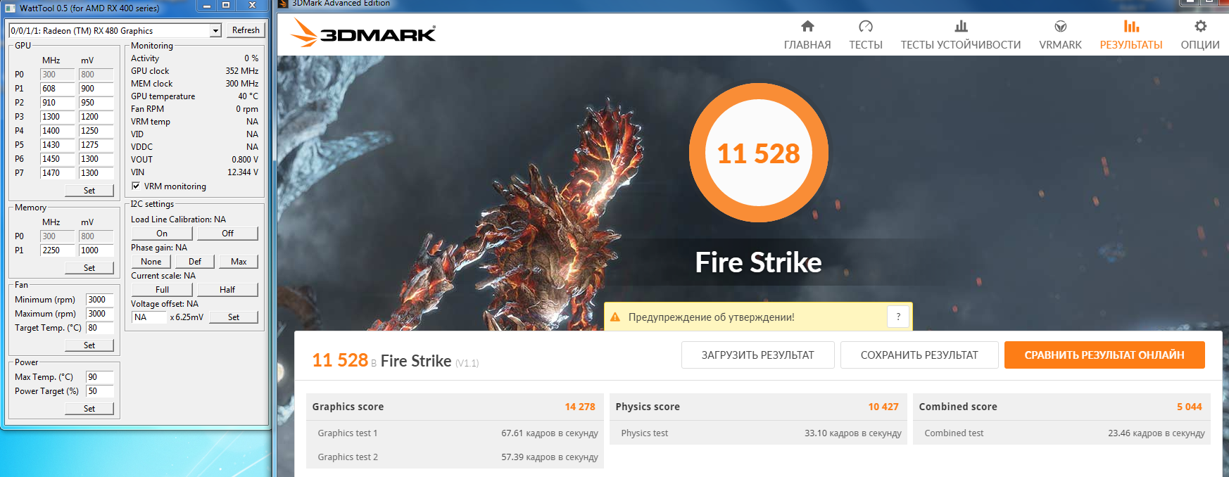

вышла MSI AB Beta 14 с поддержкой Polaris 10, тут я подумал, что выжму из ASUS Radeon RX 480 STRIX все соки (ждет она своего хозяина пока у меня), в прошлый раз из-за софта от асус и сапфир там было либо с вылетами, либо ограничение на 1400/2040, но здесь я думал оторвусь ... :hi:
в msi ab оказалось напряжение можно повышать только на +100 мВ, что в итоге с офсетом получалось до 1.235 В, что меньше, чем через ту же gpu tweak ii, где шим позволял до 1.3 гнать.
ладно думаю, есть прога WattTool-0.5, выставил там 1480 МГц по ядру при 1.3 В, 3DMark 2013 Fire Strike прошел, ура, гляжу результаты и обалдеваю :shock:
один из первых прогонов при 1470 =
222.png [ 532.07 КБ | Просмотров: 3604 ]
результат хуже чем при 1350 МГц, думаю "что за ..." ... А система стопорит в первом тесте частоту при 194-196 Вт, вот при этом значении и все, и будет частота ядра 1000 МГц или 1400 МГц - системе все равно. Перекопал всю ОС, виновника не нашел. :bandhead: Ладно думаю, погоняю хоть HB 4.0, выжму там пару лишних сотен очков... Драйвер то частоту памяти скинет в дефолт, то Power Limit, и карта начинает вести себя как урезанная, то частота ядра на дефолтных фиксируется :bandhead: :roll: :cry:
Да что ж емае :fingal:
Сырое оно все, если не одно, то другое, иначе третье :facepalm: Буду ждать 490 или 485, кто там следующий? авось отработают все взаимосвязи, а то разгонять невозможно, а нет, возможно! либо не так круто, либо с модификацеий платы.

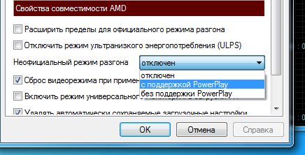

P.S. Если вам частота памяти 2250 МГц мало, то есть один выход без заморочек - в MSI AB в пункте неоф.разгона ставьте пункт с поддержкой/без PowerPlay, диапазон расширится до ... 2600 вроде, у меня 2325 МГц только против 2250 базовых в драйвере получилось. Напряжение менял до 1.2 на памяти - в бестолку.

_NooB_ , а чего ULPS не отключен то? по крайне мере на старых картах R-серии это придавало иногда стабильности, при чем именно на одиночной карте.
Регистрация: 02.09.2008
allbuks Даже не обратил внимания. Хотя мне никогда не мешало, начиная с R9 290X.
