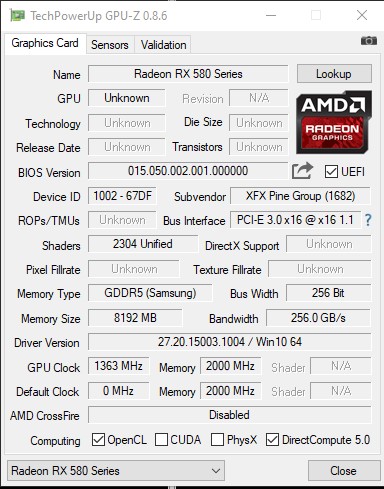

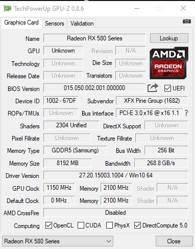

Регистрация: 21.04.2021
LuisAlberto писал(а):
У него 2 биоса...
Нужно переключать и разные кидать, а так же скрины основной страницы GPU-Z в этих двух биосах (Раздел "Видеокарта").
2ой биос
https://drive.google.com/file/d/1hQCaxZHHGvyiI4Gc8inX3bau3xibPlQ2/view?usp=sharing
фото 11 к 1му биосу, 22 к 2му ( переклюк на карте в левом положении )
22.jpg [ 70.57 КБ | Просмотров: 575 ]
11.jpg [ 70.32 КБ | Просмотров: 575 ]

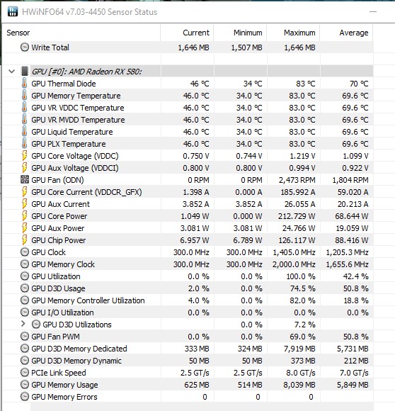

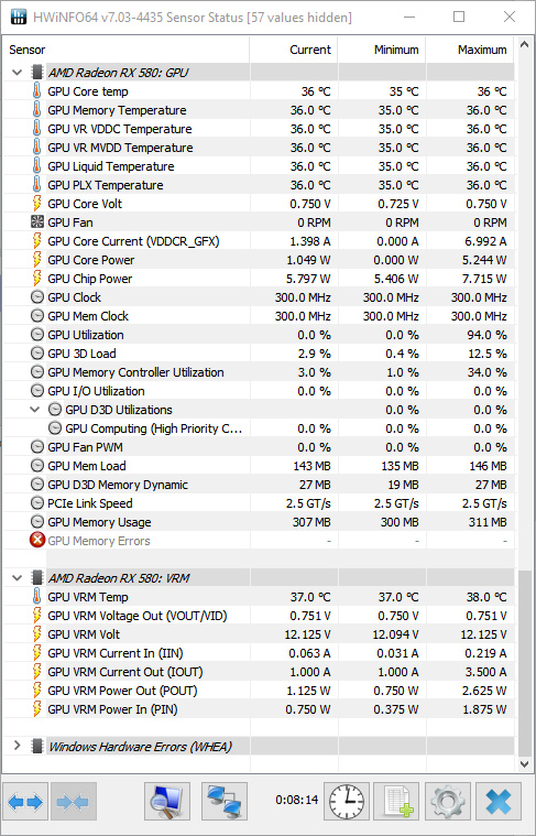

Скачай эту софтину и скинь скрин показателей сенсоров из этой проги, поиграв перед этим в какую-нибудь игру (минут 15, прожорливую игру включи).
Интересуют показатели сенсоров видео карты, вот это:
2021-04-21_224336.jpg [ 249.73 КБ | Просмотров: 565 ]

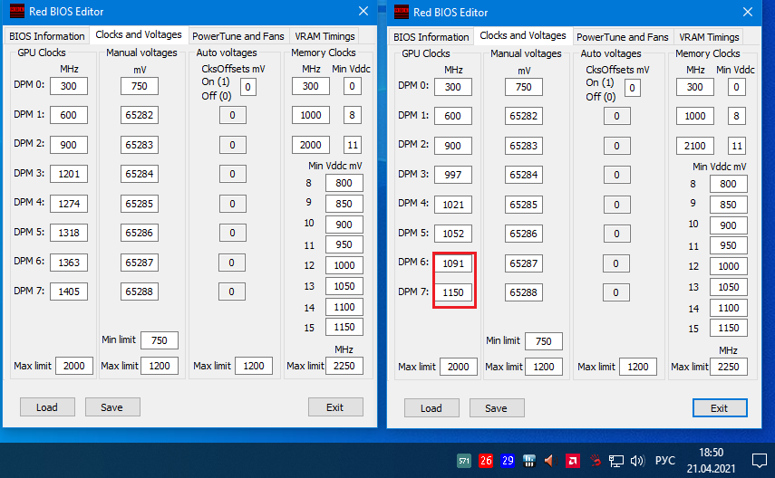

Регистрация: 07.01.2013
Откуда: с Кордона.
saladin85 писал(а):
2ой биос
судя по второму биосу ,на карте майнили.
В своё время у меня на таких частотах работала 7970Gz.
Снимок экрана (14).png [ 96.62 КБ | Просмотров: 554 ]
Регистрация: 30.08.2015
Фото: 42
а чего ограничение напряжения 1.2 вольта ?
случаем не 480я это прошитая в 580ю
Screenshot_3.jpg [ 127.43 КБ | Просмотров: 544 ]

saladin85
тайминги там в обоих биос для 2000мгц стоят от 1750 ,это так было
выставил в обоих биос ограничение напряжения 1.168V
температура для вентиляторов изменена
где 1405 мгц выставлено 69*С
в другом биос 70*С
да и возможно биос с 1405Мгц может глючить ,так как ограничение напряжения в 1.168 а у тебя работает сейчас до 1.219v
отсюда и греется
