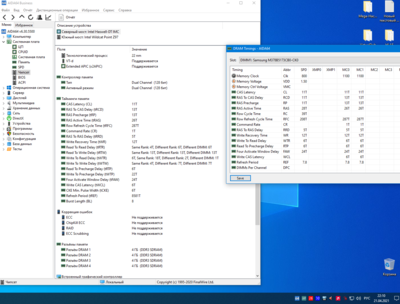

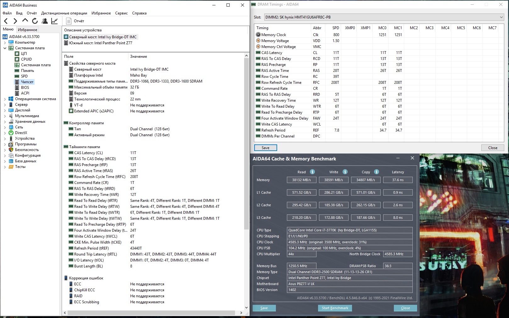

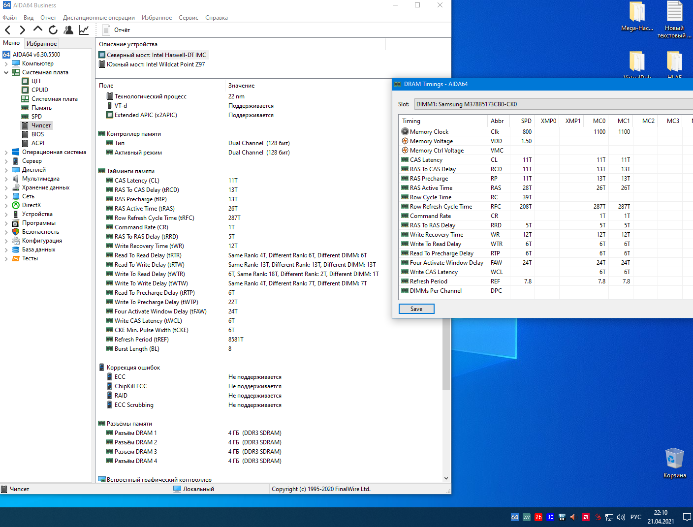

Регистрация: 19.02.2013
[АЛКАШ] C Аиды всё равно инфа не полная, там и вторички, и третички ужаты. Дело было вечером, делать было нечего.
тык

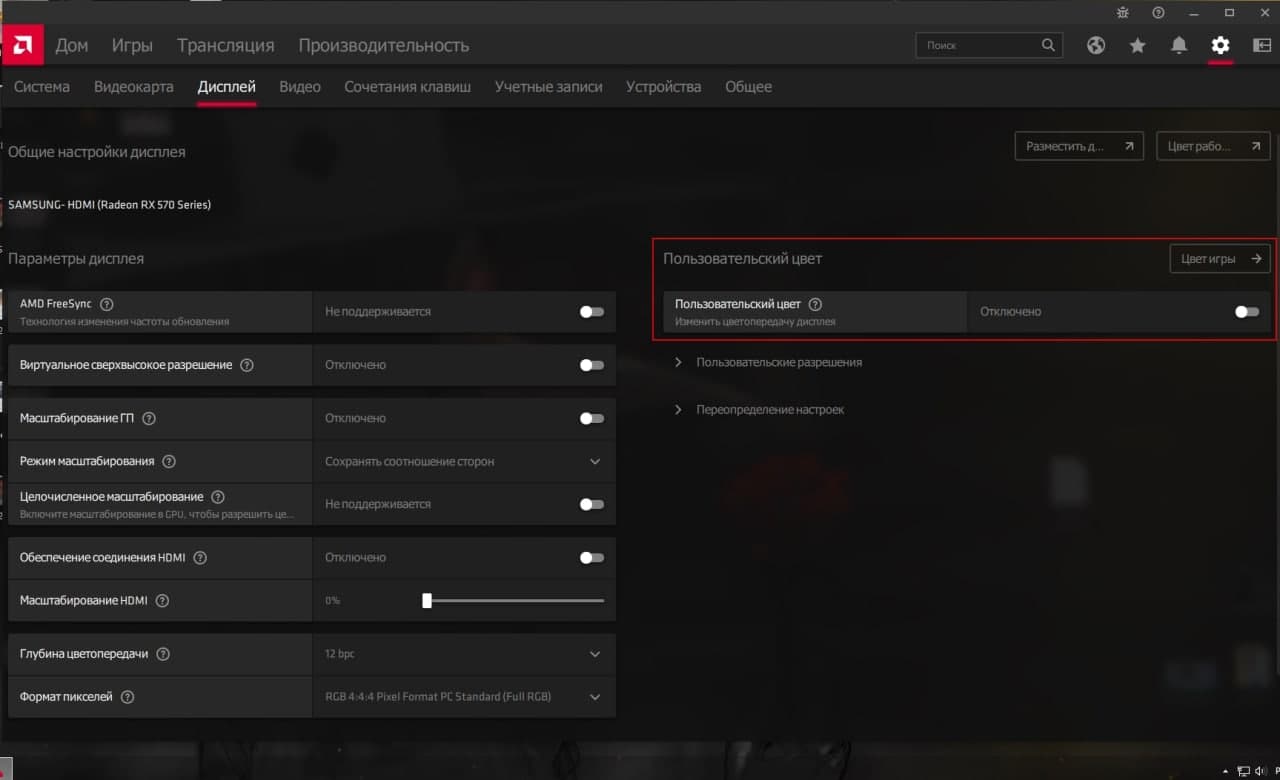

З.Ы. Ещё такой эффект может быть связан с тем, что в Адреналине периодически оказывается включена по умолчанию
вот эта шляпа
photo_2021-04-22_14-29-13.jpg [ 39.86 КБ | Просмотров: 612 ]
Но я бы не сказал что она делает картинку лучше, в случае с грамотно калиброванным IPS монитором, наоборот, оказывает медвежью услугу. Но если нравится, то же самое можно настроить и в панели у "Зелёных".
