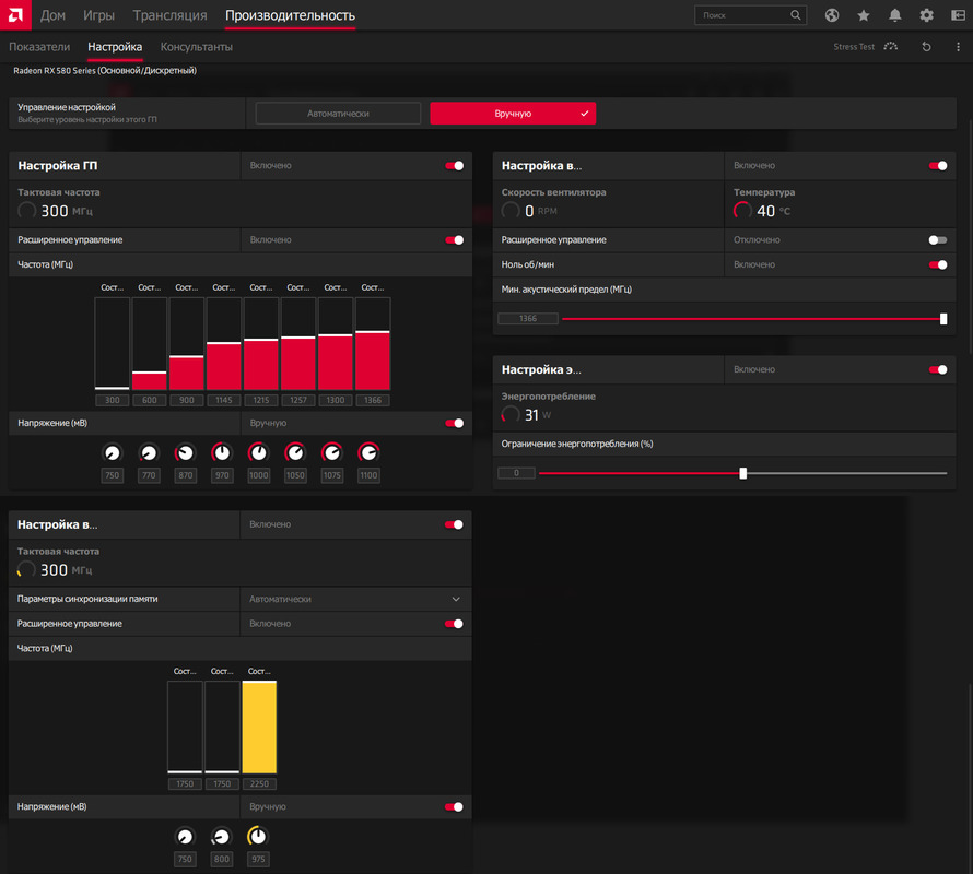

Товарищи, нужен совет. Какое напряжение выставить на КП, и нормальные ли напряжения на частоты ГП? Ниже вольтаж на ГП - пока не держит.
RX 580 мои напряжения и частоты
RX 580 downvoltage мои настройки.png [ 236.19 КБ | Просмотров: 1131 ]
До недавнего времени проблем не было (правда долго я не играл), FurMark проходит 1920х1080 4X MSAA, 10 минут далее терпения не хватает, все норм, тем-ра держится не выше 75 градусов, артефактов нет, 27-28 FPS.
В играх все ОК, тем-ра тоже в районе 70-75. Обороты кулеров в районе 1000-1500. Максимальную мощность в оверлее Radeon показывало 138 Вт. БП у меня весьма приличный, я бы сказал (GamerStorm DQ650-M).
Но сегодня поиграл в Grim Dawn более 4 часа (настройки почти макс) и в разгар игры.... бирюзовый экран и "тртртрр" звук (у меня HDMI кабель и динамики в мониторе). Выше 75 градусов не было.
Видеопамять Samsung, RX 580 Pulse 8 Гб от Sapphire.
Частоты ГП - заводские, сделал только Undervolting. Но частоту видеопамяти повысил с 2000 до 2250.
Баловаться с прошивками биос пока не хочу, боязно как то -)
Я понимаю, что есть страпы частот, и что тайминги возможно выставляются не самые производительные.
Кстати, в какой программе лучше всего измерять пр-сть видеопамяти? 3DMark? Какой тест?
Если вопрос уже был, ткните на ссылочку пож-та...
Я подозреваю, что 2250 МГц видеопамять не тянет или 975 мВ на КП - все же недостаточно...

Bigsun напряжение на КП практически не влияет на разгон видеопамяти и её стабильность в положительном ключе. Поэтому его лучше оставить в стоке, в покое.
3DMark FireStrike (для наглядности лучше гонять обычный, а не Extreme или Ultra)
Unigine Superposition high и 4k optimized пресеты
Вполне возможно. Сколько ошибок, в среднем, по памяти в HWInfo за условно один прогон того же Superposition?
Ещё есть вероятность что андервольт не держит сам ГП, тут OCCT неплохо нестабильность выявляет.

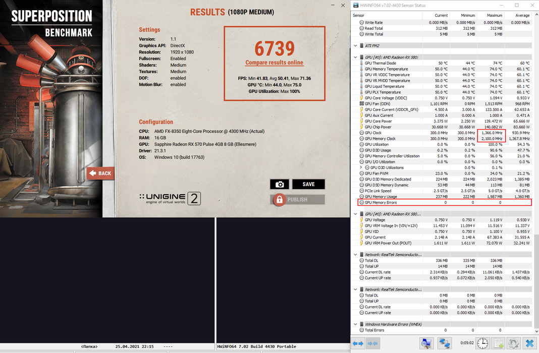

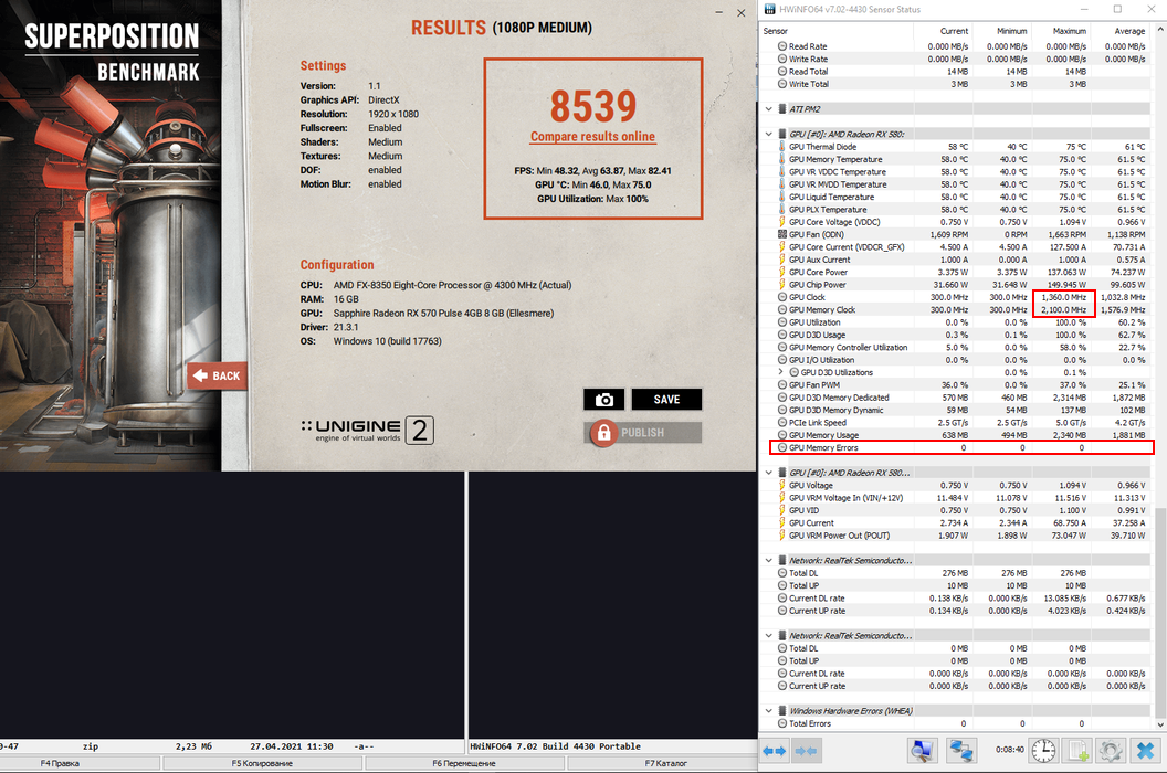

От повышения напряжения на КП есть положительный результат в Superposition Benchmark:
950 мВ (сток) и 2100 - 5 ошибок в HWiNFO64 7.02
960 мВ и 2100 - 0 ошибок в HWiNFO64 7.02

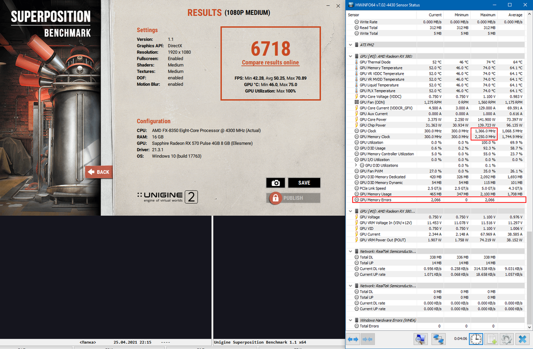

980 мВ и 2250 - 2066 ошибок в HWiNFO64 7.02
950 мВ и 2250 - жесткое зависание почти сразу после начала теста, с черным экраном (видно только курсор мыши, но двигать нельзя)
Superposition Benchmark - GPU 1366, VRAM 2100, 960 мВ

GPU RX580, Superposition врет.
950 мВ (сток) и 2150 - Тест OCCT 8.1.1 выявил 192 ошибки в HWiNFO64 на первой минуте своего теста VRAM
Пока что вариант VRAM = 2100 МГц и КП = 960 мВ - лидер положительных тестов -)

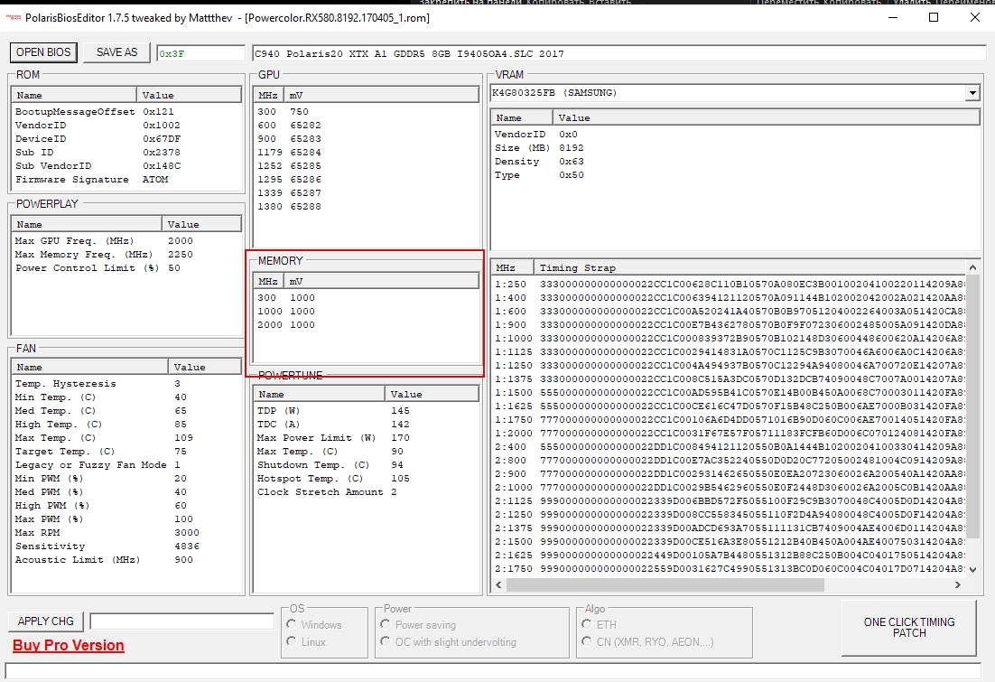

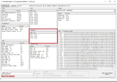

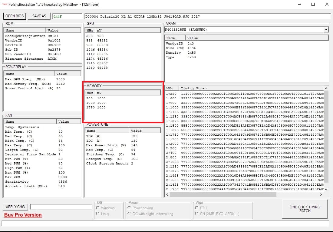

Дык это не повышение, это понижение. Номинальное напряжение на КП во всех биосах RX570\580 что я пересмотрел - 1000mV.
Откуда Адреналин берёт эти "стартовые" 900mV при ручной регулировке - мне не понятно, в т.ч. потому я им, собственно, не пользуюсь и не советую.

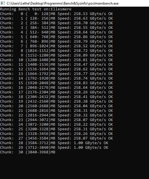

Странный вывод. Нестабильный разгон памяти, которая вываливает 2к ошибок за трёхминутный тест, очевидно, может сказаться на производительности и итоговых результатах этого самого теста.
Цитата:
Есть мнения, как подняться до 2250? Только напряжение на саму память повышать? А это только через биос, да?
На саму помять софтварно напряжение никак не повысить. А зачем вам 2250мГц? Они не дадут вам сколь-либо ощутимого прироста в производительности без ужатия таймингов, а на ужатых таймингах она у вас не поедет, если уж на стандартных ехать не хочет.
Вот, например, oclmembench на 2150мГц с пережатыми таймингами
123
photo_2021-04-23_21-40-44.jpg [ 59.97 КБ | Просмотров: 957 ]
В то время как со стоковыми на 2250мГц результат порядка 220гбпс.
З.Ы. Если соберётесь на эпопею с таймингами, могу страпом поделиться.
Даже если такие экстремально низкие тайминги у вас не заведутся - ничего страшного не будет, если шить страп в 2000мГц, потому как на стоковых 1750 тайминги останутся прежними.

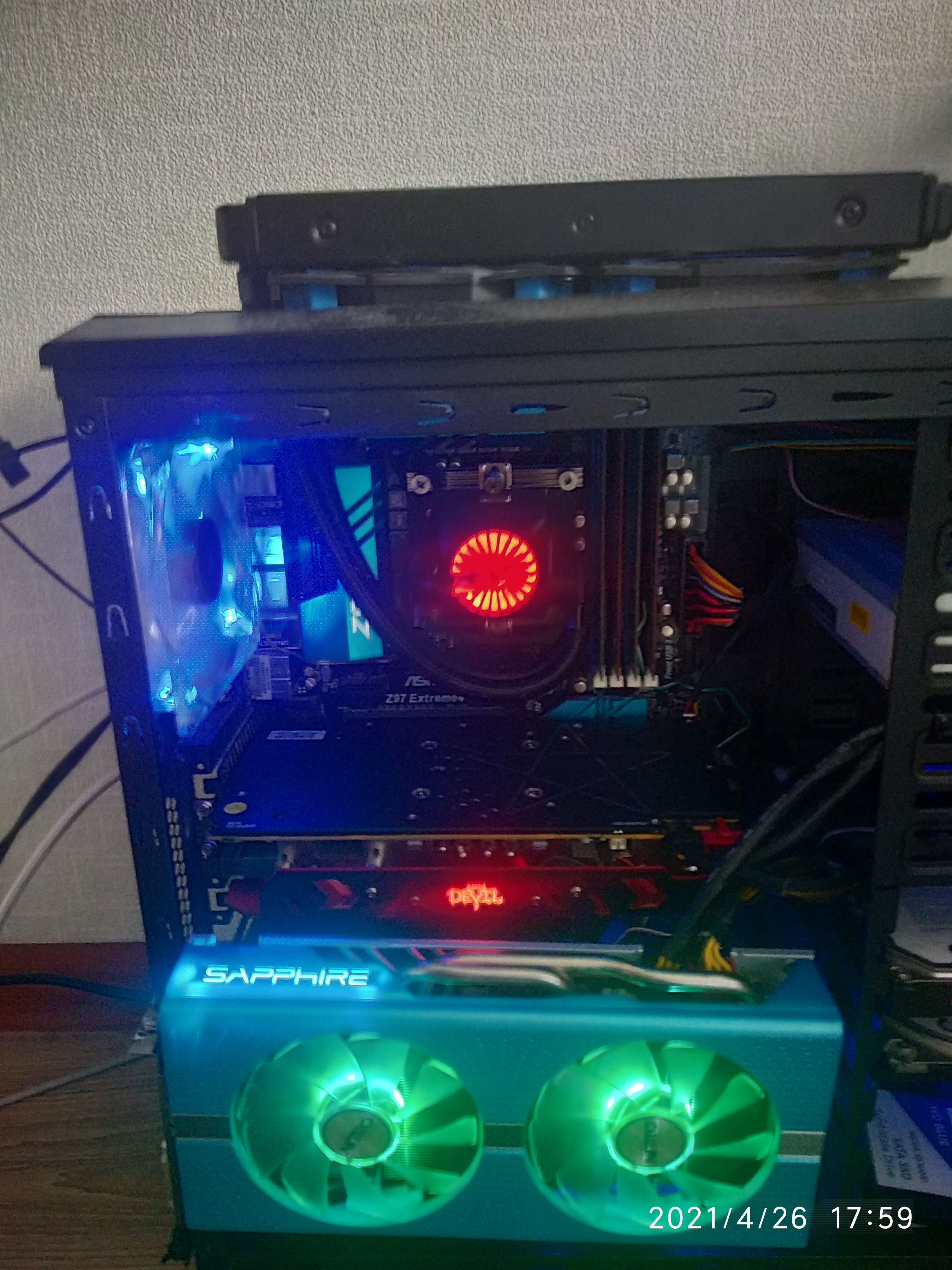

шаблон приехал из Китая,пересадка прошла удачно.
Слепил такой колхоз.
фото колхоза

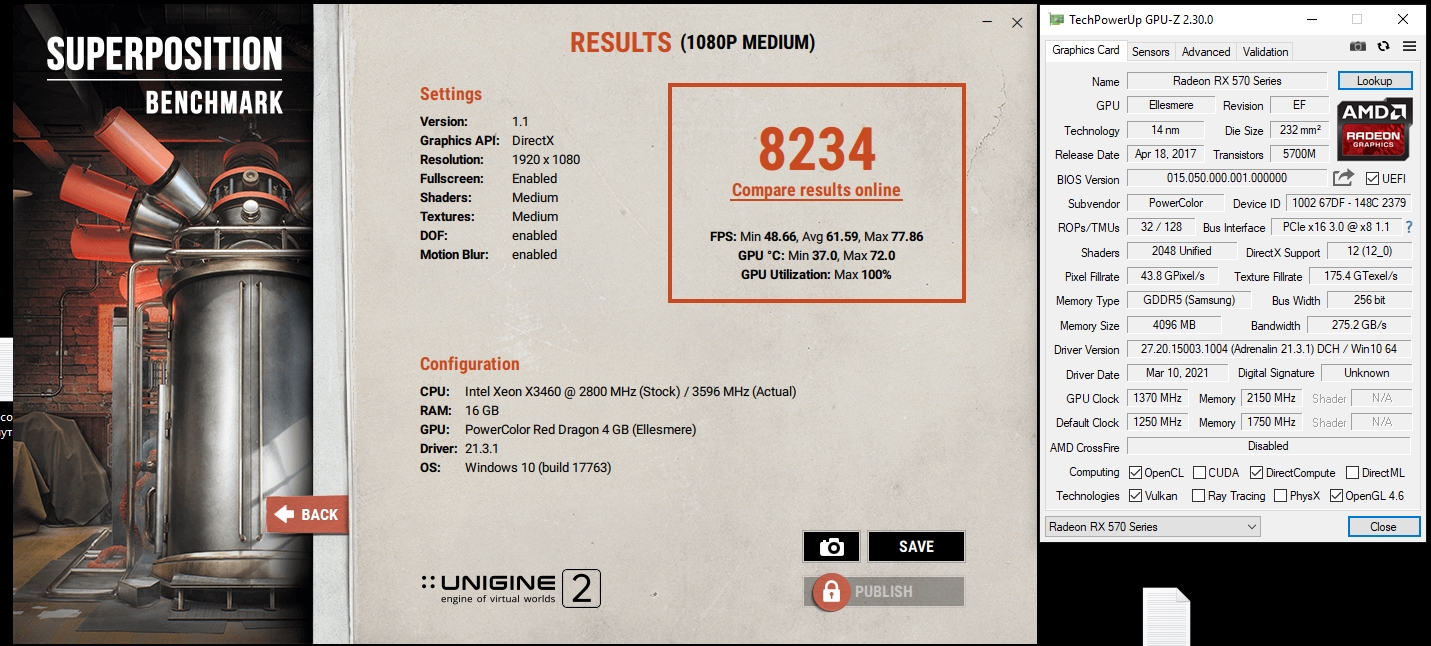

Картинка на Polaris 20 XL, у меня Polaris 20 XTX, 950 мВ было в Адреналине.
Странный вывод.
Ну, если у меня 580, а тест пишет 570, то странный да -)

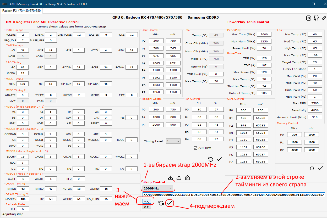

Bigsun писал(а):
Без правки биоса - никак?

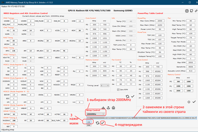

Есть вариант без правки страпы разные проверять:
https://github.com/Eliovp/AMDMemoryTweakXL
strap-new.png [ 115.06 КБ | Просмотров: 781 ]
Есть и консольная версия WinAMDTweak. Можно из командной строки менять тайминги.

Регистрация: 19.02.2013
Картинка просто для примера. Вы ж текст то читайте.
Если это принципиально,
держите другую картинку=)
PolarisBiosEditor 1.7.5 tweaked by Mattthev  - [Powercolor.RX580.8192.170405_1.rom]_210427100343.jpeg
PolarisBiosEditor 1.7.5 tweaked by Mattthev - [Powercolor.RX580.8192.170405_1.rom]_210427100343.jpeg [ 589.31 КБ | Просмотров: 742 ]

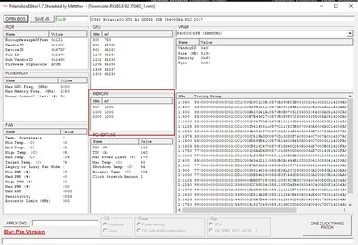

А вообще, можете открыть собственный биос в эдиторе и убедиться что у всех (ну или почти у всех) Полярисов стоковое напряжение на КП зашито в 1V.

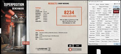

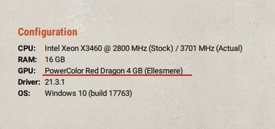

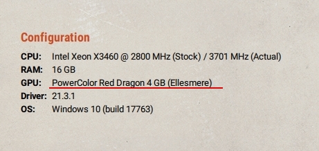

Это извечная особенность Радиков: у кого-то пишет 470\480\570\580 (угу, именно так), у кого-то пишет 570 вместо 580, у кого-то 580 вместо 570, у кого-то "RX 500 series", у меня вообще пишет просто
тык

TechPowerUp GPU-Z 2.30.0_210427091306.jpeg - Программа Picasa Photo Viewer_210427100854.jpeg [ 78.7 КБ | Просмотров: 742 ]
Вообще без номера модели. Кто в лес, кто по дрова, короче.

Ну так и что же это дает? -) Майнинг эфира разве только -)
С чего бы? БОльшая ПСП даёт прирост везде, где память активно используется, в т.ч. и в большинстве игр.
Вы же память гоните для чего? Для того чтобы поднять её пропускную способность. А из чего складывается пропускная способность памяти? Из типа, шины, частоты и таймингов. На тип и шину повлиять мы не можем, а вот на частоту и тайминги (в случае с Радеонами) - вполне.
Цитата:
А есть у кого-то готовые стабильные моды? Чтобы сразу прошить и не морочиться.
Что стабильно на одной карте - не факт что будет стабильно на другой, даже точно такой же.
А вообще вы ни биос свой, ни название модели сюда не кидали, откуда модам взяться?
З.Ы. Только заметил, что для Medium-пресета в Superposition у вас очень низкие результаты.
Вот это, для сравнения, результаты 570-ки в небольшом разгоне БЕЗ правки таймингов, т.е. на стоковых:
тык
TechPowerUp GPU-Z 2.30.0_210427084645.jpeg [ 732.99 КБ | Просмотров: 742 ]
Так что что-то у вас явно не так.
Шо це таке? Crossfire что ли? :?:
А есть фото-видео процесса?
Может никому не интересно, а мне интересно.
Нет, тоже около 8600 набирает, это было из-за включенного Radeon Chill
Superposition Benchmark - GPU 1360 VRAM 2100 925 мВ
Superposition Benchmark - GPU 1360 VRAM 2100 925 мВ.png [ 796.65 КБ | Просмотров: 1711 ]
Я че то запутался. Какой программой прочитать и записать текущий биос (который именно мой)?
