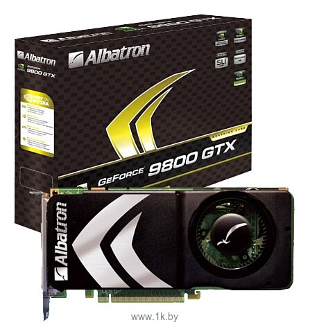

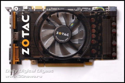

Просьба для владельцев Zotac GTS250 ECO и Albatron 9800GTX- пришлите дамп BIOS карт. Пишите в Л.С. Заранее спасибо )
