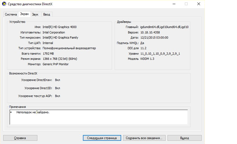

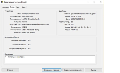

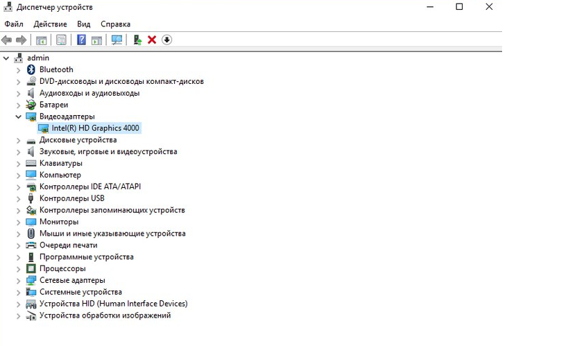

Здравствуйте!
Помогите пожалуйста.
Ноутбук HP Pavilion g6 2257sr, на нем стоит inteld graphics 4000 и еще какая то радеоновская видеокарта, но ноут ее не видит. Я скачивал драйвера с офф сайта HP, не помогает. Что еще можно предпринять что бы оживить видеокарту?

mrCluddy Если карта не видится в "Диспетчере", значит она или отключена, или умерла...
