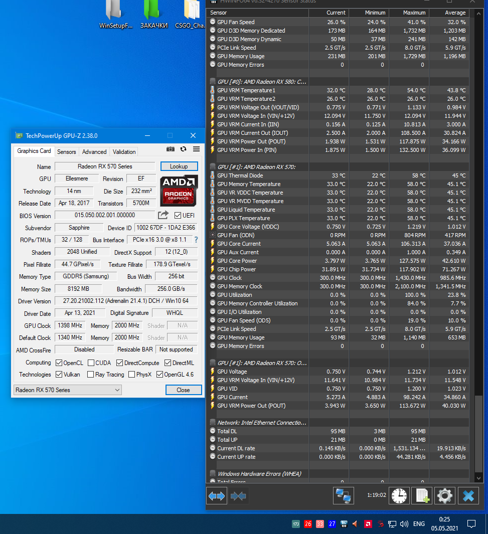

Эксперимент.
На 580 нитру+ был пересажен чип от 570 .
Биос не редактируется от слова совсем ,любое изменение, ПК выпадает в синьку, только оригинальный .
Сейчас частота по умолчанию 1340,память 2000, в драйвере настроено 1398 и напруга 1112, а по факту получается дичь.
скрин дичи
Снимок экрана (21).png [ 316.91 КБ | Просмотров: 1087 ]

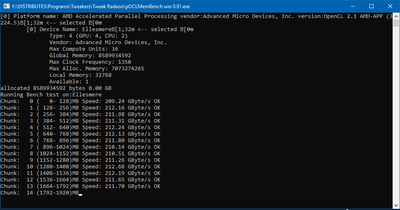

А вы в курсе, что видеопамять на холодную выдает куда лучший результат bench-а?
После игры ~190-193 Gb/s, а на холодную 210-212 Gb/s!
Это нормально, что такая субъективно большая разница?
Radeon RX580 membench 211 Gbyte.png [ 55.88 КБ | Просмотров: 618 ]

Bigsun
Значит, не без ошибок. У меня результат может уменьшиться, но незначительно - на 1-3 Гб\сек. Даже после суток майнинга (или более).

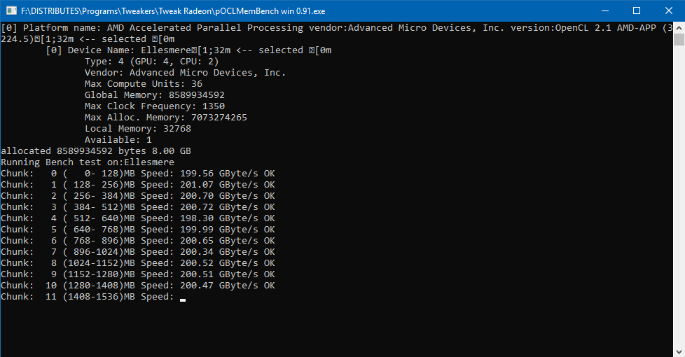

HWiNFO64 7.02 было запущено во время игры, ошибок по видеопамяти 0
Опустил частоту до 2000 МГц и 900 мВ:
2000 МГц и 900 мВ (на холодную)
Radeon RX580 membench 2000-900 200 Gbyte.png [ 50.21 КБ | Просмотров: 591 ]
Я вообще этой хренью не пользуюсь, т.к. именно из-за неё у меня когда-то снижалась ПСП со временем и чаще вылетал драйвер или появлялись артефакты в играх. Попробуй отключить мониторинг ошибок памяти в HWInfo, верни разгон обратно и проверь так же на холодную и после игры. Возможно, ПСП не будет так адово просаживаться после этого.
