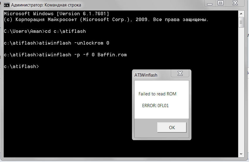

Всем привет. Нужна помощь по реанимации (?) RX460 после прошивки биоса через командную строку - ERROR: 0FL01 FAILED TO READ ROM.
Предыстория : решил прошить биос от другого вендора, тип/размер памяти один. Обычным способом атифлеш ругнулся на на несовпадение subvendor id и отказал. Решил через командную строку по инструкции :
Alex_Smile писал(а):
Шить так (:
Распаковываешь папку atiflash в корень диска C (получится c:\atiflash, архив "прикрепил"), потом в неё копируешь тот распакованный BIOS.
Потом открываешь консоль с правами администратора, и вводишь (:
cd c:\atiflash
atiwinflash -p -f 0 Ellesmere_mod_BIOS_Alex_Smile.rom
Ждёшь окончания "прошивки". В случае ошибки при прошивке - не выключая/не перезагружая ПК ещё раз шьёшь, и так "до победного".
При первой попытке прогрессбар остановился на 30% с ошибкой о несовпадении какого то id и сообщением 0FL01 bios not erased в конце .
На второй попытке и далее уже ERROR: 0FL01 FAILED TO READ ROM.
Текущее состояние: комп еще не перезагружал, работает, пишу с него. При попытке прошить c atiflash старый биос выдает FAILED TO READ ROM, как с командной строки так и обычным способом. GPU-Z старый биос (инфо) видит, в диспетчере устройств ВК отображается норм, Wattool показывает старые частоты и настройки, артефактов нет, игры запускаются.
Сейчас боюсь перезагружать пк, так как думаю что если прошивальшик не видит текущий биос (поврежден ?) - карта не инициализируется потом. Слот и карта одна, встройки нет. Как проверить целостность текущего биос и что предпринять если он поврежден, пока есть возможность из под винды ??
Так оно и будет, не перезагружайся. Сам сталкивался, когда колупал биос на предмет таймингов - из под винды прошиться на целый биос так и не удалось, как бы я ни старался. После перезагрузки видяшка ожидаемо перестала стартовать. Благо переключаться на другой биос можно, я переключился, загрузился, в винде переключился на запоротый биос и прошил. А вот когда один биос - тут я даже хз. Что-то как-то писали про загрузочную флешку с прошивальщиком на ней, но я не уверен (плюс там понадобится рестарт, а после него карта станет кирпичом).
Подождём, может ещё кто что дельного отпишет по этому поводу.
Попытался с -unlockrom, так же фейл. анлок был. atiflash_274
error.PNG [ 35.42 КБ | Просмотров: 949 ]
Жду любого совета, описание проблемы тут - Всё об AMD Radeon RX460, RX470, RX480, RX 550, RX560, RX570, RX580, RX590 #17373553
