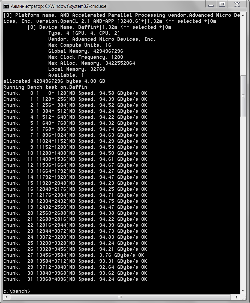

надо смотреть ..... в pOCLMemBench
прогнал текущий конфиг 2-3 раза. Очень смущает 27 чанк. Может в нем все дело ?
error12.PNG [ 82.25 КБ | Просмотров: 991 ]
физически битая банка чтоле :shock:
Сегмент памяти занят драйвером, рабочим столом и т.д, короче он используется системой, поэтому скорость падает...
Регистрация: 02.06.2016
LuisAlberto
Странно что всего 1 сегмент, а не как у нас на х70-х80 последние несколько вплоть до самого края памяти.

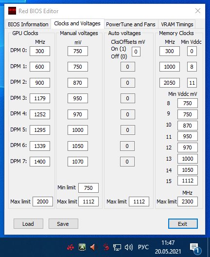

PBE gpu voltage
PBE gpu voltage.png [ 289.78 КБ | Просмотров: 907 ]
Что еще можно и нужно улучшить?
Какой из этих страпов более надежный? Я за рекордами не гонюсь
K4G80325FB (SAMSUNG)
UberMix v3.3 Stable The Best @2150Mhz 246 Гб/сек
777000000000000022CC1C00AD615C42F0590F15300D9708006007000B031420FA8900A00300000011112F3FBB354019
Uber-Mix 3.2 - slower
777000000000000022CC1C00CEE55C46C0590E1532CD66090060070014051420FA8900A00300000012123442C3353C19
UberMix v3.1 Stable
777000000000000022CC1C00AD615C41C0590E152ECC8608006007000B031420FA8900A00300000010122F3FBA354019
UberMix v3.1 Stable?

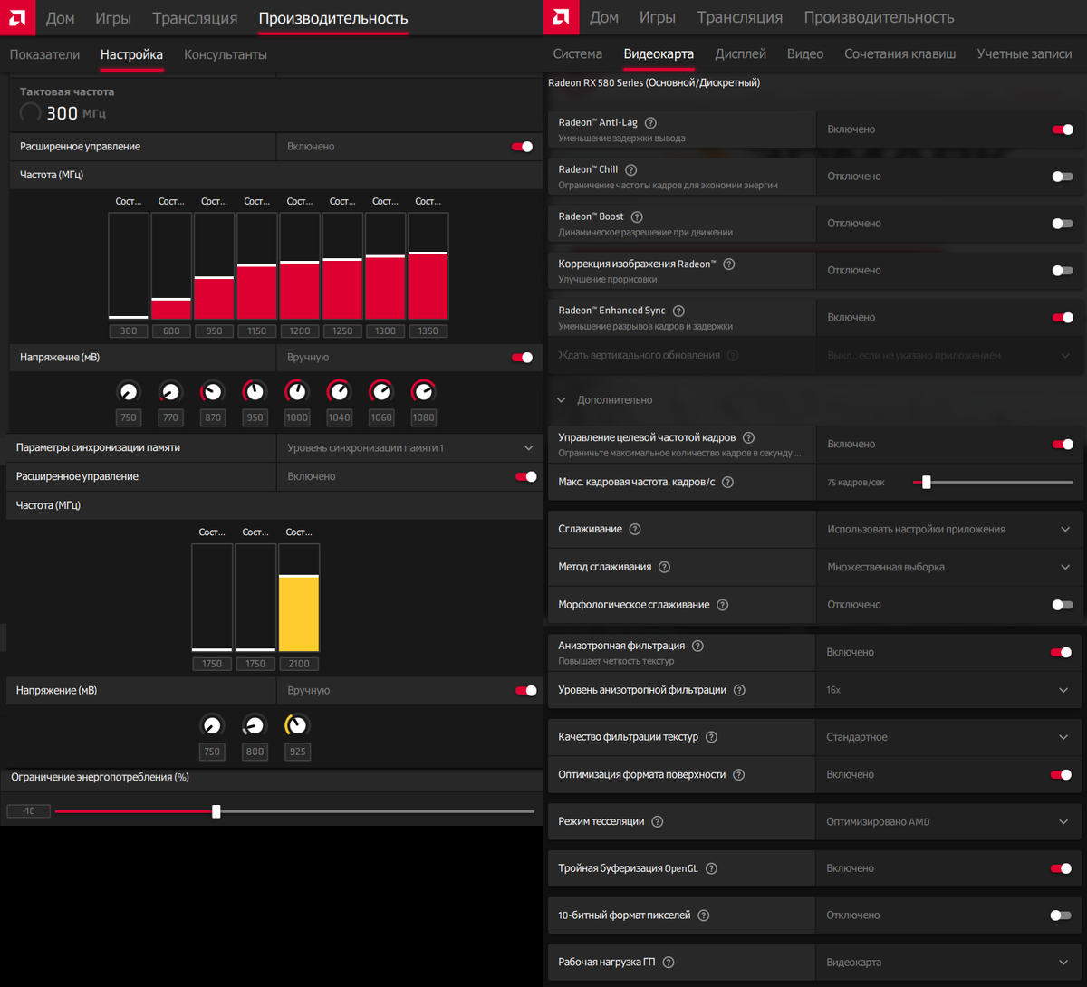

Сейчас у меня так:
RX 580 downvoltage мои настройки
RX 580 downvoltage мои настройки.png [ 382.4 КБ | Просмотров: 904 ]

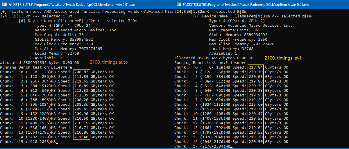

RX 580 downvoltage membench 2100
RX 580 downvoltage membench 2100 211to220.png [ 79.18 КБ | Просмотров: 903 ]

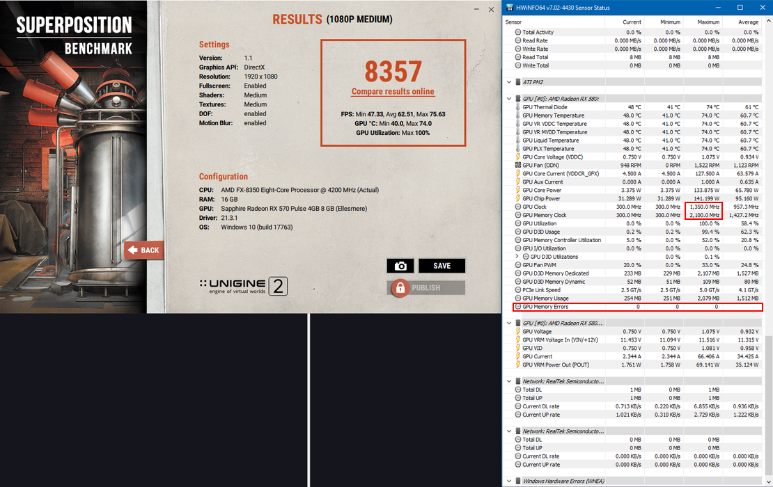

Superposition Benchmark - GPU 1350 VRAM 2100 925 мВ
Superposition Benchmark - GPU 1350 VRAM 2100 925 мВ.png [ 851.73 КБ | Просмотров: 904 ]

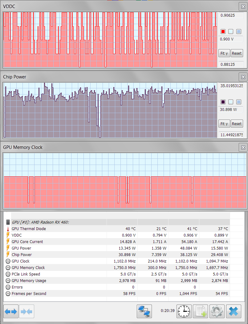

WhiteRatify писал(а):
память тротлит
Тут вроде сам разобрался. Память тролит во время первичной компиляции и кеширования шейдеров на диск, мой gpu/cpu/ssd делают это очень медленно в одной конкретной игре, вызывая микрофризы, vram без нагрузки начинает скидывать частоту в этот момент. При повторном прохождении игровой сцены фризы пропадают, работает кеш.
Bigsun 1500+ страпы от UberMix v3.1 на моей 460ой с памятью самсунг оказались на ~4гб/с быстрее родных 1500тых. Оставил ubermix

Вот стало скучно , решил глянуть что может Gigabyte RX 470 4gb G1 Gaming . Карта после майнинга . До меня не разбиралась . Память Самсунг .
Итого что я смог получить не выходя из температурного режима 70°
Чип 1300 при 1,087mV ( в нагрузке проседает до 1,055) . Память 1960 , страпы не трогал , Биос заводской , PL + 30% , частоту чипа не роняет под нагрузкой .
Можно и 2000 по памяти крутить , но HWINFO64 начинает замечать ошибки по памяти , 7-9шт за час игры .
Касательно производительности : бенчмарк Фурмарка пресет 1080р - сток : 66-67фпс, - разгон 77-78фпс . Энергопотребление в играх в среднем на 20W выше .
По ощущениям чип может больше по частоте если поднять напряжение до 1,12-1,15 , но мне кажется не стоит того с учётом роста тепловыделения и потребляемой мощности , схема питания карты 6+2

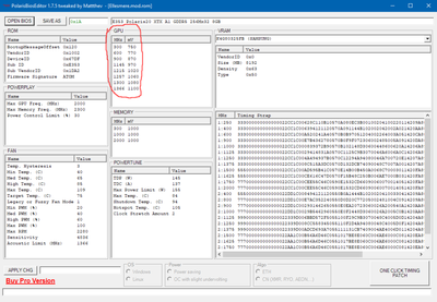

Через Polaris Editor твикнул тайминги как мне софт сам предложил, ибо с памятью видеокарт дело имею впервые.
бенч
PolarisEditor
Бустом назвать не назовешь, фан ради фана.

arch_13 писал(а):
Prof тот страп что ты мне посоветовал не взлетает.
это обычные тайминги от частоты 1625 мгц микрон
