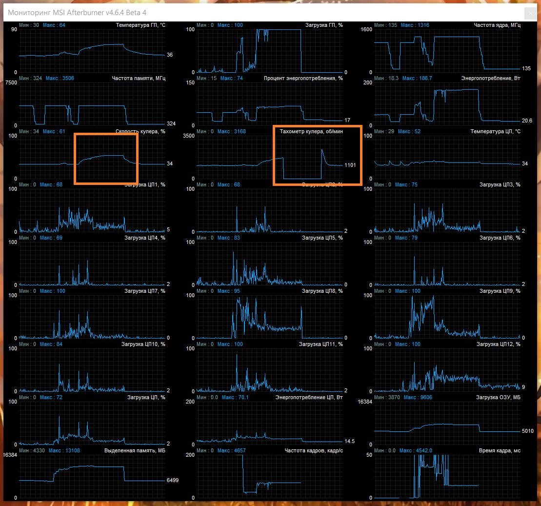

Регистрация: 05.02.2014
Klaud07 писал(а):
Qwizer если реально найдите обзор именно вашей версии карты и сравните тесты в синтетике, а именно частоты GPU и ОЗУ / обороты охлаждения / темпаратура, ну и в идеале напряжение.
Так на вскидку, может паста не качественная, "правленный" биос ( напряжения / обороты / частота )...
Плюс если судить о 980 печке, как о 970, то при температуре в 79 градусов, при стандартном power limit начинается сброс напряжений и частоты и как следствие удержание температуры на этой отметке, т.е. какая-то проблема есть...
Да, это делал - значения напряжения, оборотов, частот стандартные.
Пасту менял сначала предыдущий владелец незадолго до продажи - там такой солидный мазок был, расплывшийся за пределы чипа. Я почистил всё и нанёс тонким слоем.
Вот для примера такая же видеокарта в furmark в открытом корпусе после 10-минутного теста прогревается всего лишь до 61 градуса

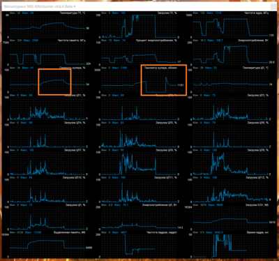

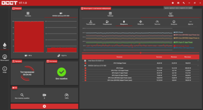

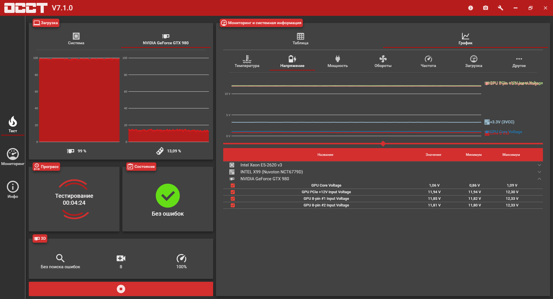

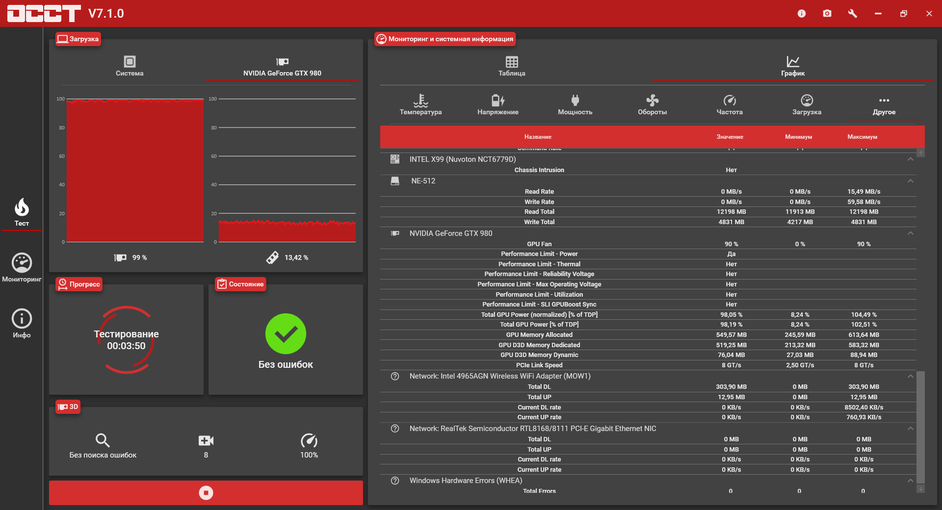

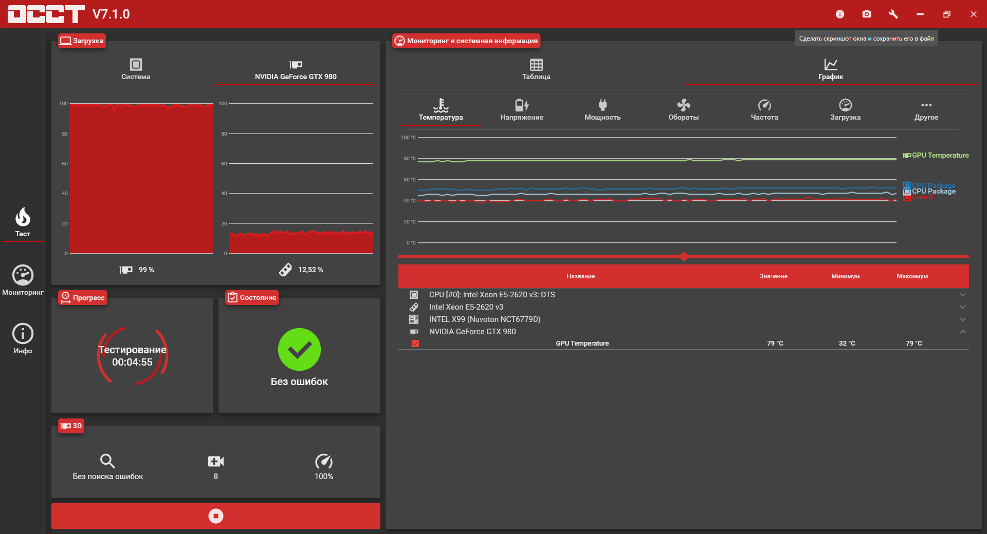

Поднастроил кривую оборотов вентилятора, чтобы было немного похолоднее, но без фанатизма дунуть 100% и офигеть от шума. И немного подшаманил с вентиляторами в корпусе. В ведьмаке теперь редко доходит до 78 :D
После запустил OCCT тест видеочипа, за 5 минут прогрелся до 79 град. Горячо всё таки пипец. Топовой охлаждайкой как-то не пахнет. На скринах значения напряжения, мощности, температуры.
Может это как-то прольёт свет на происходящее.
