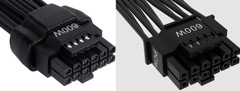

переходник 12v2x6(разъем у карты тоже новый) идущий с 4070 super заменил на 12vhpwr провод прямиком подключающийся к бп с разветвлением на 2x8pin?
У меня шёл в комплекте переходник PCI-E 8pin (6+2)=два кабеля>12VHPWR.

На суперах и скорее всего во всех новых ревизиях карт стоит новый разъем 12v2x6(улучшенный 12VHPWR) и идет с переходником как слева, справа обычный проблемный 12VHPWR. Я вот купил получается провод 12VHPWR и вставил его в новый 12v2x6 разъем. Провода визуально отличаются, Щас думаю поставить обратно переходник, вдруг внезапно поможет, но не факт конечно.
P.S. Добавлю. Температуры выросли только на чипе и хостпоте, память 65-66 градусов, когда в это время основная температура 75, а хотспот выше 95. Как мне кажется явно тупо что-то случилось с термопастой

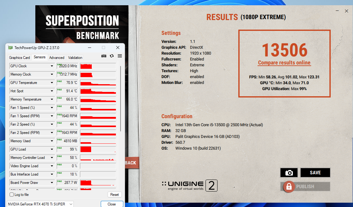

тестанул в закрытом корпусе их официальный суперпозишн, это какая то детская игрушка, нагрузку вообще не дает, вот уроды.. у меня в хате 29 градусов если что.
похоже действительно проще самому термопасту сменить и забить на гарантию

для тех кто не сведущ.. на новой карте было 63 gpu и 75 hotspot, память только стало лучше на 2 градуса (68 было)

P.S. Я забыл сказать, я вообще не думал, что это связанно но мало ли, я еще биос на материнской карте обновил, а когда пк загрузился, то загрузил драйвера которые предложила MSI Driver Utility Installer, от их фирменных программ и всякого мусора я отказался, только драйвера. Цп в температурах не изменился
P.S.S. Поставил обратно переходник, повышенные температуры на месте. Несовместимость разъема 12v2x6 с проводом 12vhpwr исключена.

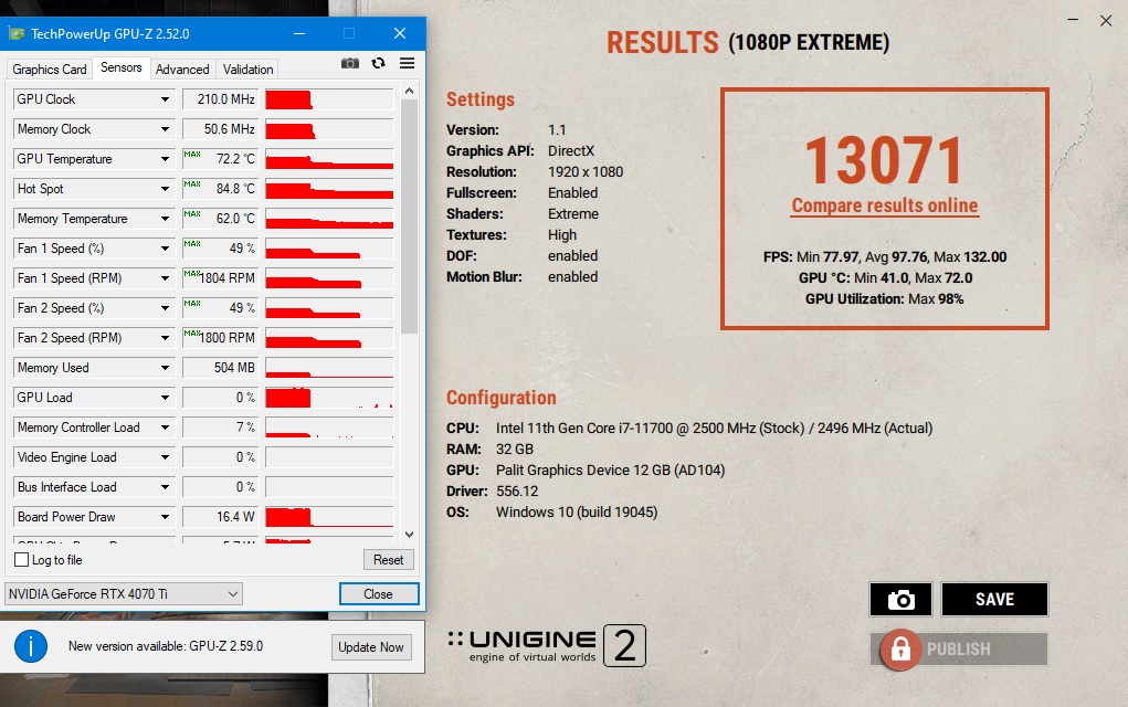

А у меня вроде все без изменений, карте полтора года, что после покупки , что щас, плюс минус одинаково. Прогнал бенч Superposition, за окном под +30, ниже результат

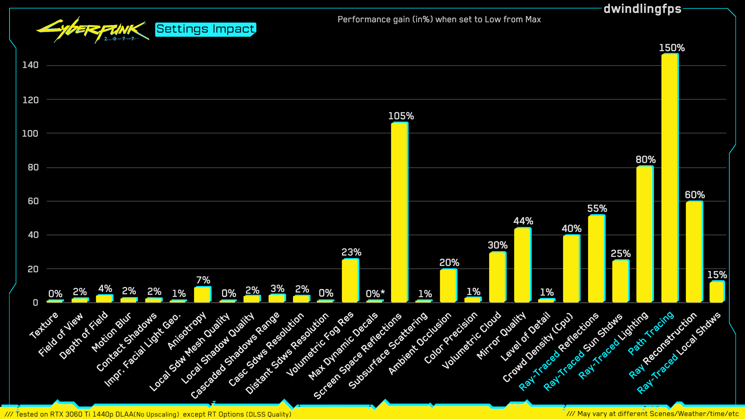

Ага, сам себя обманул. Я просто помню по тестам на ютубе, что у всех были стабильные 70 кадров в QHD на 4070super, в КП2077 ультра без RT.
Оказывается, я не так тестил или же другие не так тестили. В игре есть параметр, который называется "качество отражений". И вот тут есть ползунок впечатляющее и невероятно. Все, и русские, и зарубежные техноблогеры, тестят на впечатляющем или же на английском ultra.
Как только я поставил этот параметр, как у других, так сразу по игровому бенчу 87 кадров
Настройка на русском
Настройка на английском
Короче, все в порядке. Самое главное, у меня не в проце дело. Думал он не дает видеокарте раскрыться. Теперь можно спать спокойно :-)
Sergiu Bunacalea писал(а):
В киберпанке разница между 4070супер и 3070ti составляет 26% тоже самое как и у вас, а учитывая что между 3070ti и 3070 разница на уровне погрешности
Видно я себе нафантазировал :D Ну да ладно, и так результат неплох :-)

У screen space reflections quality одно из сильнейший влияний на фпс, на уровне обычного ртх, поэтому прирост получили. Но будем честны, дядя хуанг просто обделил терафлопсами 4070/4070супер. Вообще по по хорошему, по цене 4070 должна была сразу продаваться 4070 ти и всё, без этого спама хх70 карт, ведь еще есть 4070 ти супер, которая как-бы тоже для 2к рассчитана.
