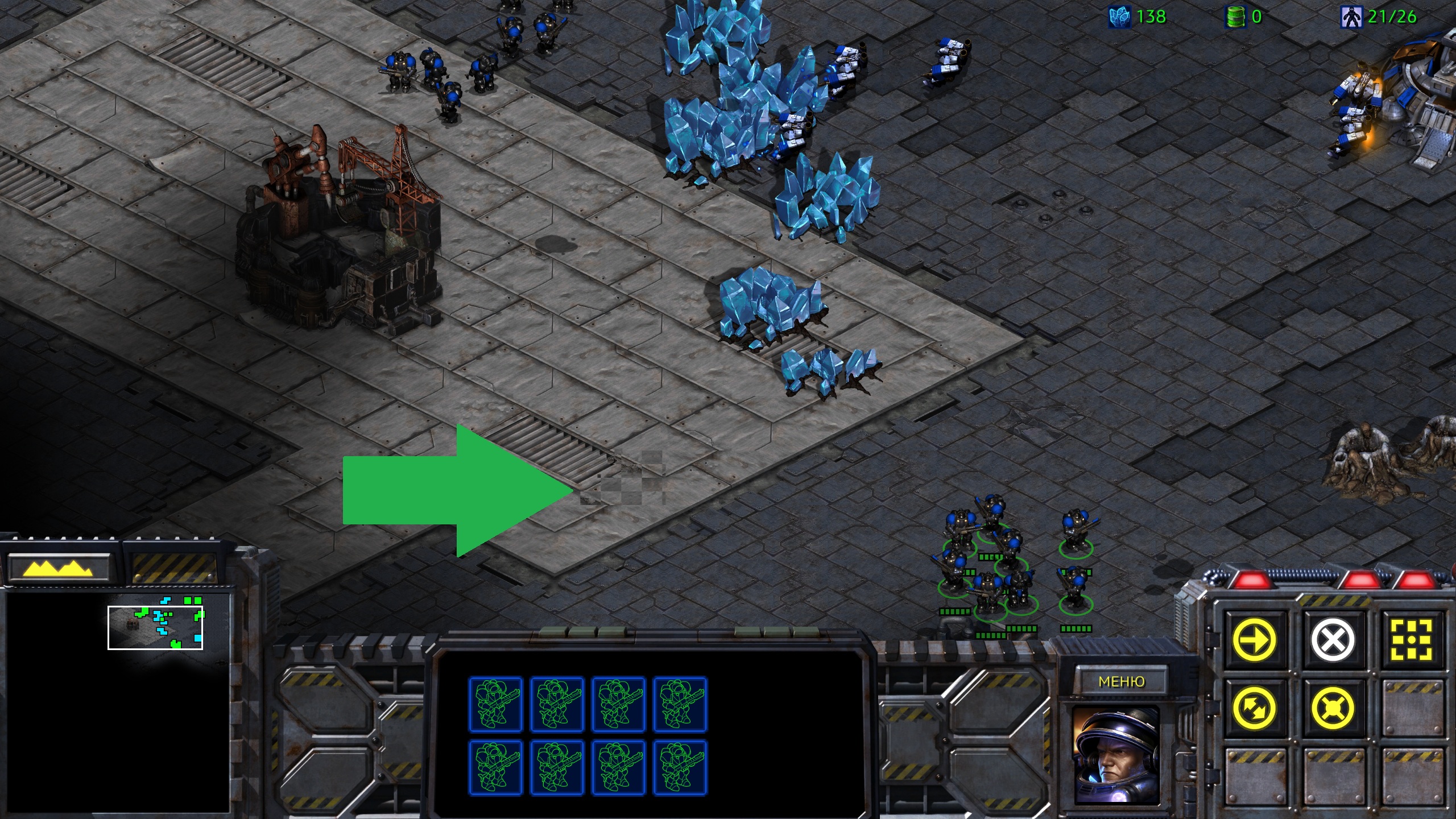

Решил я поиграть в StarCraft Remastered и обнаружил артефакты в изображении. Погуглил, нашел пост на реддите, там у человека с RTX 5070 Ti такие же проблемы. Получается, что на RTX 5000-ой линейки не поиграть нормально в StarCraft Remastered без артефактов?
Наверняка на 9000-ых АМД нет такой проблемы.
Артефакты в StarCraft Remastered
StarCraft.jpg [ 1.23 МБ | Просмотров: 1655 ]
Добавлено спустя 7 минут 32 секунды:
UPD. При включении опции "Освещение в реальном времени" артефакты пропадают.
