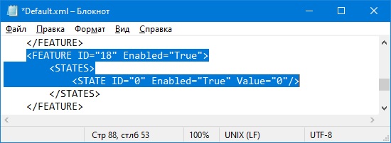

Не лишишься. Кто-то из камрадов (если не ошибаюсь Phenomenum) где-то раньше писал:
1. Создаем профиль с желаемыми настройками (Zero RPM при этом отключается). По умолчанию все профили сохраняются в C:\Users\USER_NAME\AppData\Local\AMD\CN
2. Сбрасываем карту в сток или загружаем другой профиль, чтобы нужный нам профиль не использовался.
3. Заходим в C:\Users\USER_NAME\AppData\Local\AMD\CN и открываем профиль с помощью Блокнота:
Находим строчки под ID18 и меняем оба параметра "False" на "True"
профиль с названием Default
FanStop.jpg [ 38.73 КБ | Просмотров: 1975 ]
Или, если используешь OverdriveNTool, там можно включить.

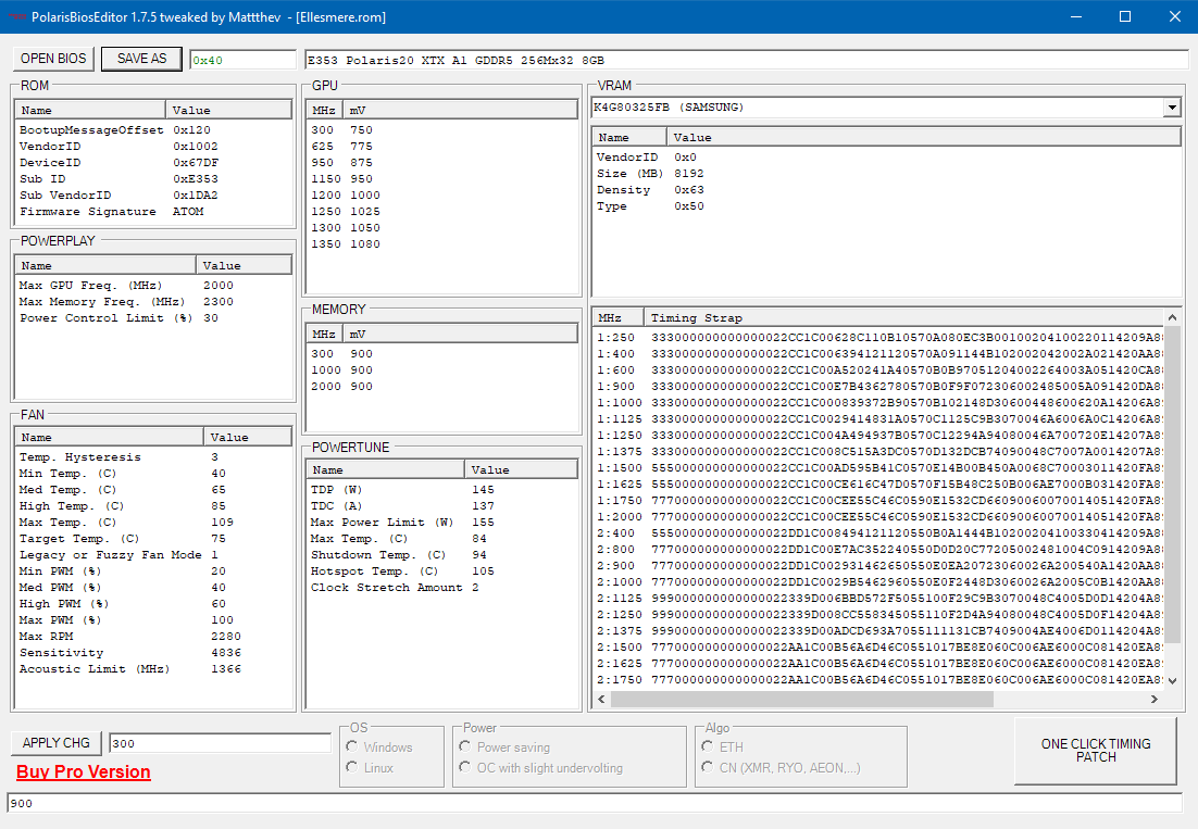

RX 580 PBE настройки
RX 580 PBE настройки.png [ 86.38 КБ | Просмотров: 1899 ]
Изменил напряжения и частоты ядра, напряжения КП, и поставил (по авто кнопке) страп "Uber-Mix 3.2 - slower" (на всякий случай не 3.1)
Можно прошивать? Редактировал, естественно, оригинал биоса, а не исправленный ранее.
Погоняю еще конечно, для теста.
А почему "slower" ? Пробуй самые агрессивные. Важна ПСП, а не частота.
Bigsun писал(а):
Можно прошивать?
Red BIOS Editor (RBE) вроде как наиболее продвинутый редактор bios, там и оффсет можно задать и макс напругу (по умолчанию 1.200v). Пробуй.

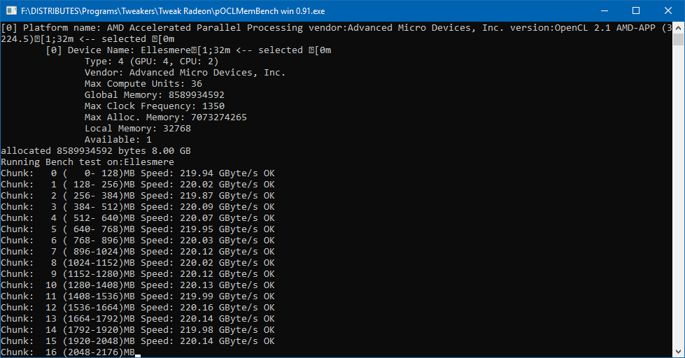

pOCLMemBench after flash
pOCLMemBench after flash.png [ 60.44 КБ | Просмотров: 1817 ]

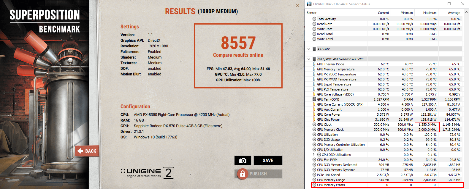

Superposition Benchmark - GPU 1350 VRAM 2000 925 мВ arfer flash
Superposition Benchmark - GPU 1350 VRAM 2000 925 мВ arfer flash.png [ 1.06 МБ | Просмотров: 1817 ]

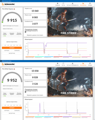

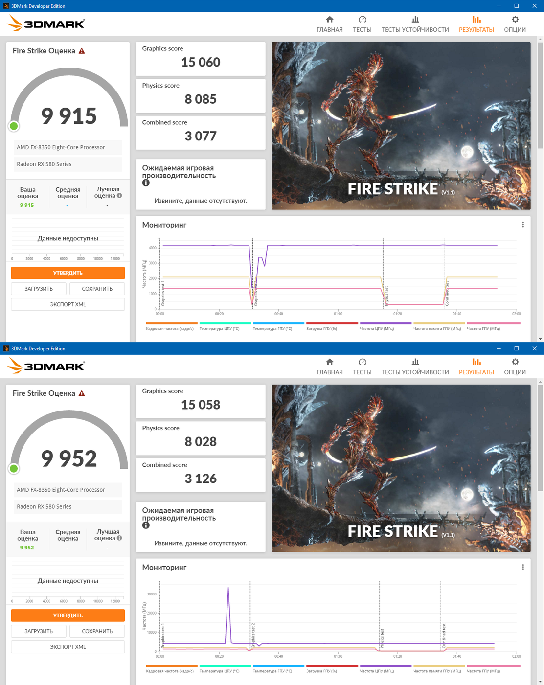

RX 580 тест производительности FireStrike (VMEM 2100 vs VMEM 2000 + тайминги)
RX 580 тест производительности FireStrike было-стало.png [ 824.46 КБ | Просмотров: 1817 ]
