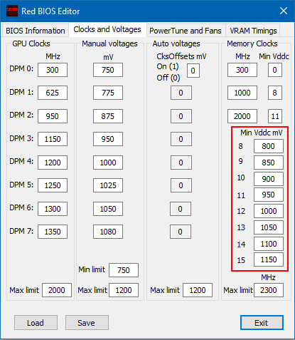

Это именно то что я думаю? Напряжения на саму память?
напряжения памяти.png [ 18.48 КБ | Просмотров: 1314 ]
На 2000 МГц - 950 мВ? А остальные состояния, как работают?
Т.е. если у меня, допустим, есть ошибки на 2200, то можно попробовать поднять напругу?
нет
цифры для сравнения
Это контроллер. Напряжение на саму видеопамять всегда равно 1,5v
Этим вопросом я не задавался честно говоря, да и не важно по сути, работает и ладно. В HWinfo смотри, что там показывает VDDCI, например у меня нифига не меняется, если я кручу это.

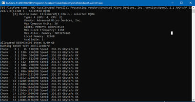

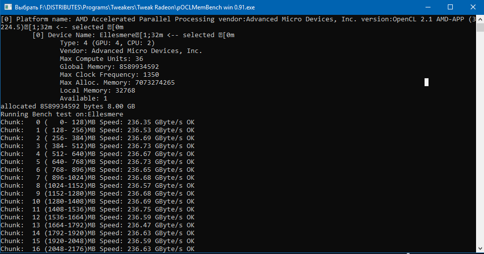

Прошил более быстрые тайминги, "Uber-Mix v3.3 Stable The Best @2150Mhz 246 Гб/сек"
VMEM=2050 МГц, pOCLMemBench after flash Uber-Mix 3.3
pOCLMemBench after flash Uber-Mix 3.3.png [ 60.14 КБ | Просмотров: 1262 ]

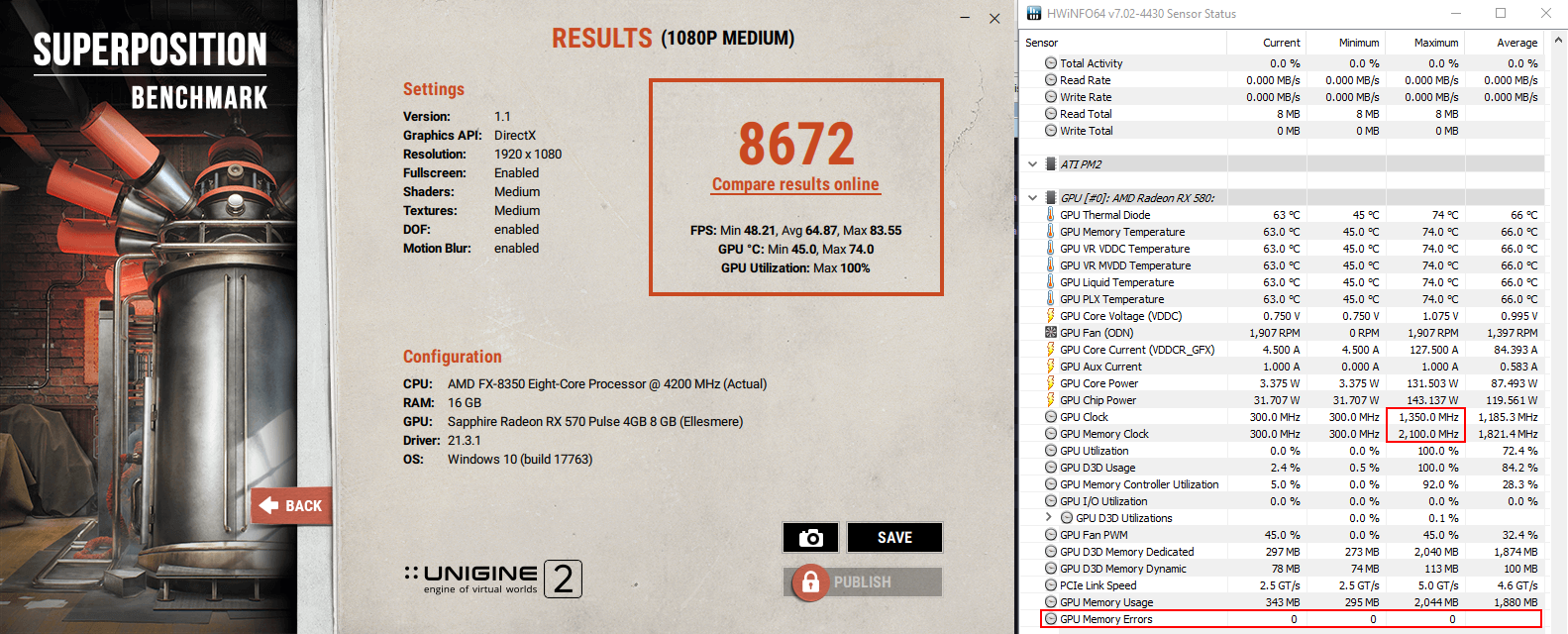

Superposition Benchmark - GPU 1350 VRAM 2050 925 мВ arfer flash Uber-Mix 3.3
Superposition Benchmark - GPU 1350 VRAM 2050 925 мВ arfer flash Uber-Mix 3.3.png
Superposition Benchmark - GPU 1350 VRAM 2050 925 мВ arfer flash Uber-Mix 3.3.png [ 1.05 МБ | Просмотров: 1262 ]
Буду тестить дальше :dance:
Но что я заметил. Все эти рекорды ПСП, типа 260 Gbyte/s - возможны лишь на холодные чипы памяти. После разогревов до 75 град, результаты хуже. Очень зависит от текущей температуры чипов. ИМХО.
И на 2050 пошло хорошо, а на 2100 почему-то хуже результат, хотя ошибок вроде бы тоже 0...

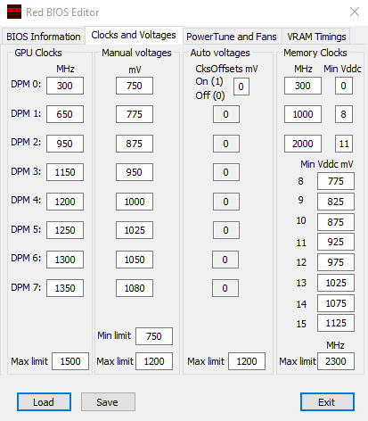

Поставил такие напряжения на КП
RED BIOS Editor after flash Uber-Mix 3.3.png [ 18.92 КБ | Просмотров: 1261 ]
Если будет 75С там уже ошибки посыпятся, даже раньше скорее всего
Добавлено спустя 18 минут 23 секунды:
Bigsun писал(а):
типа 260 Gbyte/s
Это скриншотные резалты, прикалывались тут как то раз. Стабильно такая ПСП никогда не будет, даже не надейся.
Можешь через AMDMemoryTweak сделать Refresh Rate(REF) 50, ПСП ещё подрастёт. Но прошить это нельзя

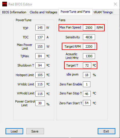

Поставил такие target-ы
RED BIOS Editor after flash Uber-Mix 3.3 - Fans.png [ 17.54 КБ | Просмотров: 1239 ]
Прошил снова. Буду тестить. Более 2500 обороты ставить не вижу смысла, даже для авто-расчета кривой. Думаю, это соотношение должно получиться хорошим -) Пропорционально все уменьшил.
Если уменьшать диапазон, значит по идее чувствительность надо повышать. Поставлю 4900 наверное -)

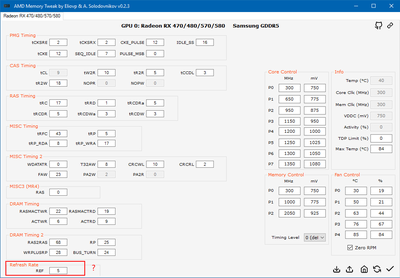

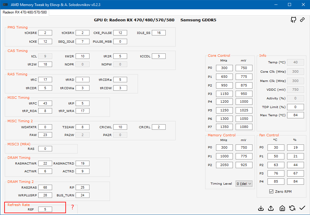

Это оно?
amtwk.png [ 50.31 КБ | Просмотров: 1145 ]
Период (в микросекундах) между регенерацией соседних строк "модуля" памяти?
14700KF |MSI B760M Gaming Plus WiFi DDR4 |Chieftec ICEBERG240 |INNO3D RTX5060 |32Гб DDR4@4000 G1DR CL17 |10Тб |1ST DK D3-B |ASUS VA27AQSB |Chieftec PPG-850-C |W11

Bigsun писал(а):
Это оно?
да
дамп с видюхи с ref 25
дамп с видюхи с ref 5
осталось дело за малым ,найти и изменить Hex редакторе и прошить биос ,показания снимал АИДА 64 в нагрузке

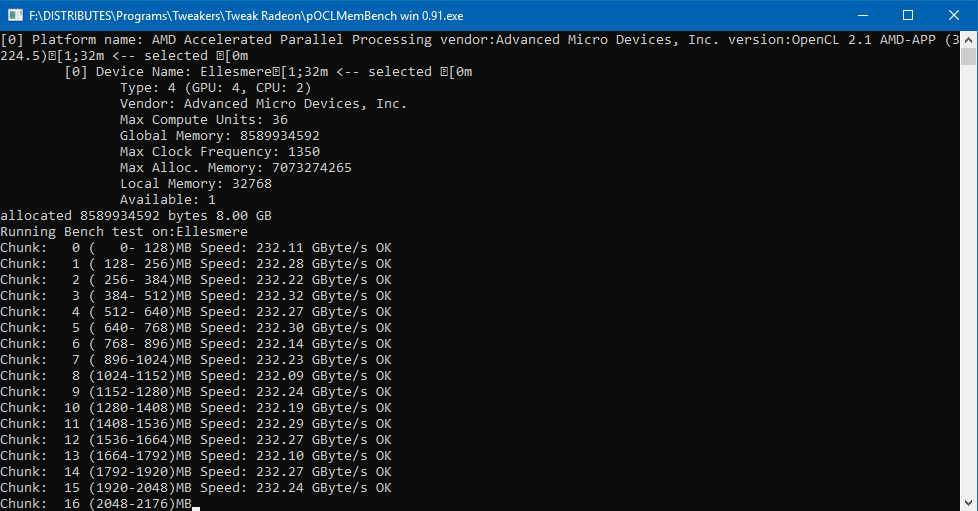

Прошил Uber-Mix 3.4 на 2000 МГц, а Uber-Mix 3.3 оставил на 1750 МГц. Потому что судя по всему, на 3.4. чуть расслабленные тайминги, в расчете взять 2150 МГц. Ну, зато от повышения частоты в комбинации с твиком таймингов, прок вроде бы есть.
pOCLMemBench mem 2100 after flash Uber-Mix 3.4
pOCLMemBench mem 2100 after flash Uber-Mix 3.4.png [ 62.06 КБ | Просмотров: 969 ]
Superposition Benchmark - GPU 1350 VRAM 2100 925 мВ arfer flash Uber-Mix 3.4
Superposition Benchmark - GPU 1350 VRAM 2100 925 мВ arfer flash Uber-Mix 3.4.png
Superposition Benchmark - GPU 1350 VRAM 2100 925 мВ arfer flash Uber-Mix 3.4.png [ 1.06 МБ | Просмотров: 969 ]
Но после прогрева, ПСП всегда падает на ~ 10 Гб/с (236-10=226). У всех так? Какие бы прошивки/тайминги не были.
После остывания опять 236 Гб/с -)
