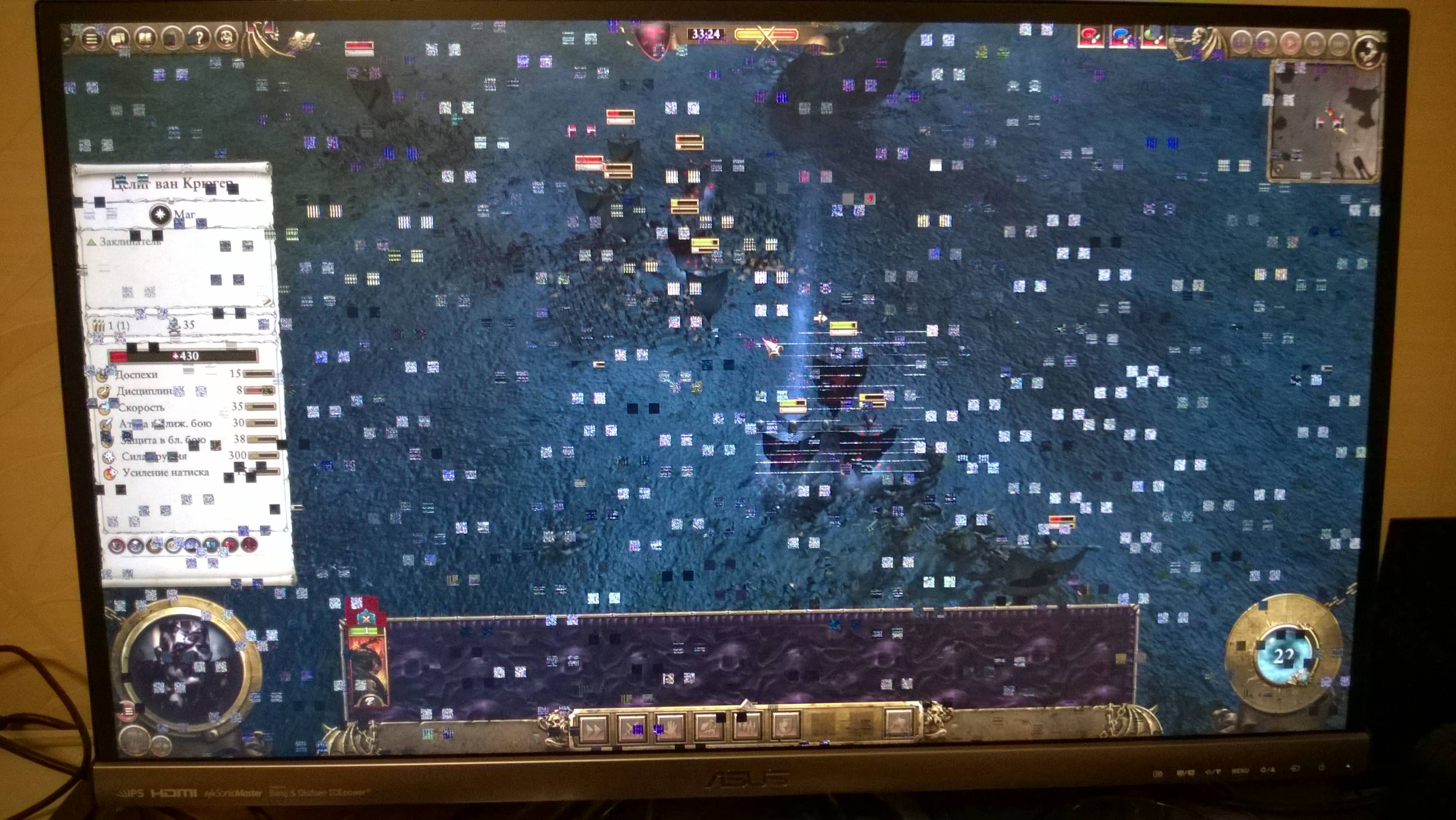

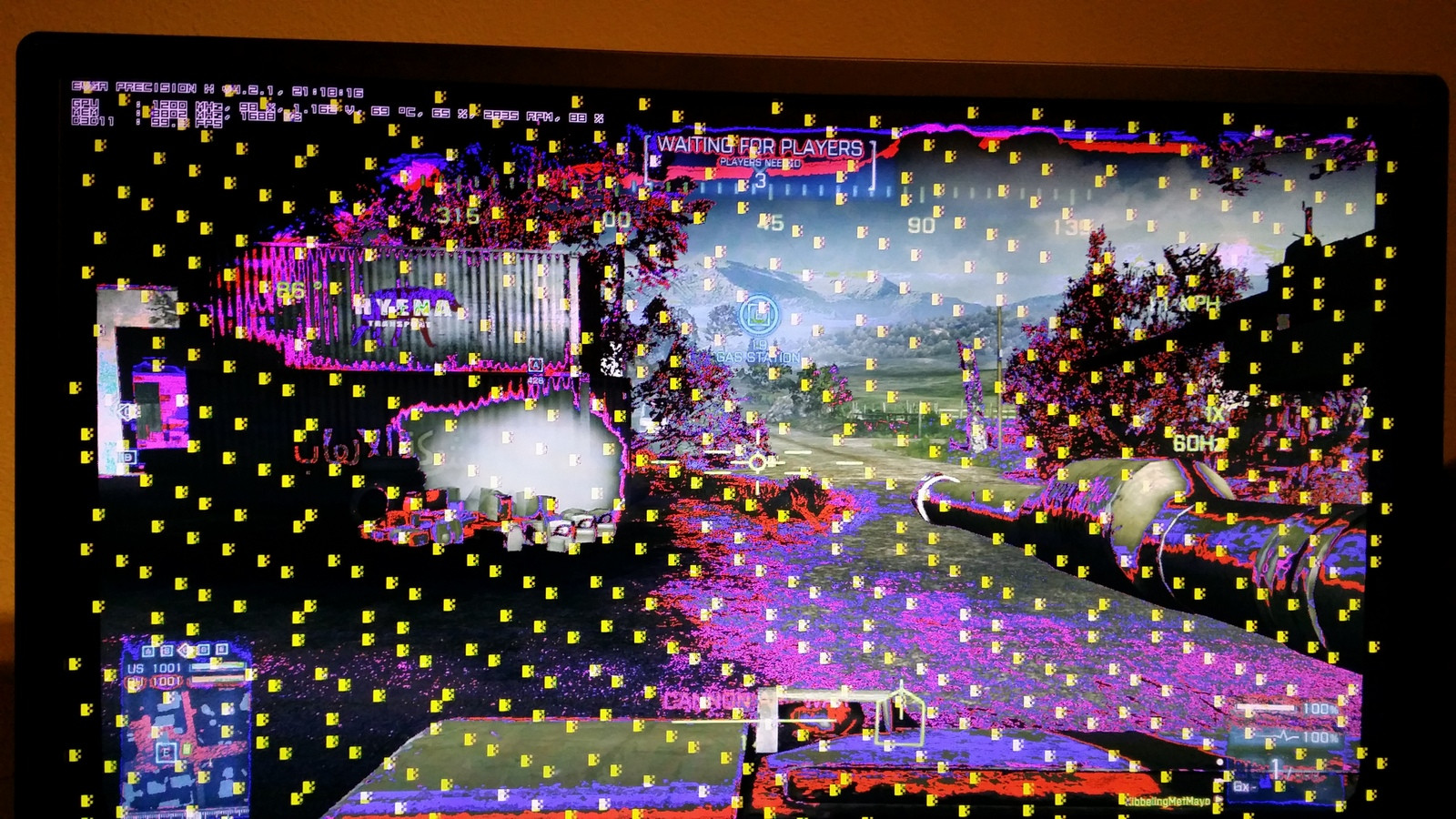

Klaud07 И без нагрузки такое тоже было, просто пришло время.
i5 12400F/MSI-B760PII-D4/2x16GB/AsusTurboRTX4070/Samsung830(256GB)/M9PeGN(512GB)/8TB+6TB+6TBhdd/HAF932/RM650x(CP-9020091)/SonyKDL-42W828B/Win10insider
Регистрация: 25.07.2016
Ну разве что, это время пришло прямо при замене видеокарт... :-)
Регистрация: 17.07.2011
Откуда: Нижний Новгород
Фото: 191
Klaud07 А мне вот думается, что ПЕЧ 750 даже в простое намного меньше кушает, чем ПЕЧ 970.

Господа, добрый день. Необычная история одной видеокарты и вопрос знатокам. В 2016 году была куплена новая карточка GTX 970 Windforce от Gigabyte. Спустя некоторое время — несколько дней, неделя — игры стали вылетать с сообщением а-ля "NVIDIA Windows Kernel Mode Driver перестал отвечать и был остановлен". Сопровождалось это звуковым зависанием, также висла сама система, иногда появлялись артефакты.
Со временем висяки с артефактами стали появляться чаще, поначалу только в играх, но позже начались проблемы и в тяжелых приложениях а-ля Photoshop. Играть и работать стало невозможно. На тот момент в компьютерной технике я не понимал ровным счетом ничего, и все, на что меня хватило — это нагуглить страшные истории про отвал чипа, отвал памяти и прочие неприятные моменты. После этого видеокарточка оказалась на полке (не спрашивайте, почему я не сдал ее по гарантии, это отдельная история), откуда доставалась еще пару раз, чтобы лишний раз убедиться — дело дрянь.
И вот, несколько дней назад я вновь достал ее из коробки. На этот раз у меня уже были познания рукокрюкого профана 1 lvl, поэтому я решил сначала разобрать ее, почистить и прочее, а потом уже прогнать тесты, проверить температуру, а может и поиграться с частотами и вольтажом по инструкции — чисто ради науки. Гарантии нет давно, продать ее такую с отвалом (я был совершенно уверен, что это он) я мог разве что за косарь на запчасти, так что пофиг, пляшем. Интересно же.
Уже на стадии вскрытия было обнаружено, что вся площадка вокруг кристалла GPU была залита толстенным слоем твердой как камень термопасты, включая абсолютно все конденсаторы вокруг чипа — их просто не было видно! Итого: убрал мощную лепёху засохшего "термокамня" весом в несколько грамм, нанес новую хорошую термопасту адекватным слоем, также поменял термопрокладки на чипах на более толстые (старые были тонкие и расползлись).
Далее был запуск системы, дикие артефакты везде, даже при загрузке системы и в Биосе, — но это я, идиот, не закрутил как следует винты и поверхность кристалла почти не соприкасалась с теплораспределяющей площадкой — был лютейший перегрев около часа.
И... после исправления этой оплошности видеокарта вот уже три дня ведет себя как паинька, проходит совершенно все тесты, демонстрирует минимальные температуры в тяжелых задачах и беспроблемно работает в любых играх на 100% загрузки. За полтора десятка часов чистого времени работы был только один вылет из игры (WoT) с появлением небольшого количества артефактов, но рискну предположить, что это больше из-за драйверов, о чем игра сообщила сама в момент вылета.
А теперь, внимание, вопрос к знатокам! Что это такой за нафиг? Мог ли невообразимо толстый слой (2-3 миллиметра) окаменевшей термопасты так влиять на GPU и конденсаторы вокруг него, что видеокарта сбоила и артефачила с самого начала своей жизни? Или дело было в тонких сопливых термопрокладках на чипах? Или все же это отложенный отвал, просто сейчас идет период ремиссии благодаря комплексному обслуживанию? К слову, мог ли GPU "самопропечься" за тот час, что он не был прижат пластиной, или это что-то из области фантастики и пресловутый прогрев чипа совсем не так работает?
Еще одна из интересных особенностей "пациента": карта всегда успешно проходила любые стресс-тесты FurMark и ОССТ, без единого лага или артефакта, тогда как в играх карточка могла начать глючить уже через пару минут после запуска.
Что делать с такой картой — не знаю, с одной стороны она мне не нужна и надо бы ее продать, но теперь нет смысла избавляться от нее по цене железа, сейчас она полностью работоспособна, да и выглядит как новая — использовалась по факту всего несколько месяцев, остальное время лежала в коробке.
Отвал или не отвал? Как еще можно протестировать карту? Помогите советом, пожалуйста.
На всякий случай: да, дурак, да, когда-нибудь исправлюсь. Прекрасно понимаю, что сначала надо было провести тесты, а потом уже ковырять железо, тогда часть вопросов исчезла бы сразу, но прошлого не вернешь.

Либо брак, либо проблемы / конфликты с другим железом...
Производители всегда плюхают приличный слой термопасты, но обычно элементы вокруг кристалла в ней не утопают и тем не менее она не токопроводящая и маловероятно, что это могло стать причиной артефактов...
Вообще стоило сравнить её в разобранном виде с такой же картой из какого-нибудь обзора, все ли термопрокладки были на месте, если да, то на них грешить я бы тоже не стал...
Если хотите её скинуть, создайте объявление в барахолке на форуме, опишите как тут, запишите пару тестов ну и цену сделайте пониже рынка или дайте пару недель манибека на проверку, кто-нибудь да заберет...
Регистрация: 17.07.2014
Нет.Термопаста наносится в довольно жидком виде и при затяжке выдавливается.Поэтому прижим радиатора к чипу будет нормальным.Высыхание термопасты приводит только к повышению температуры чипа.Если она достигнет определенного уровня,карта просто будет сбрасывать частоты.
Нет.Термопрокладки на Гигах(тогде еще) были хорошего качества.А вот то,что ты поставил более толстые-плохо.Намного ухудшился прижим радиатора к чипу.
Я думаю,что у тебя с самого начала бракованная карта.Она просто не держала заявленные частоты.
Я бы снова перебрал ее,поставил другие прокладки.И немного скинул частоту по чипу.А там уже видно будет.

Регистрация: 25.12.2020
Конфликты с другим железом - я не уверен. Сейчас карточка торчит в той же самой системе, на которой она скотско глючила в 16ом году, при этом урчит и нежно мяукает. Софт не был задействован никоим образом, я только раз прокипятил карточку в Furmark на предмет артефактов, а Afterburner включал исключительно для мониторинга в играх.
То есть что-то произошло в момент чистки карты и замены термоинтерфейса, раскрутки / закрутки болтов и самопрожарки чипа в том самом эпизоде, когда я как следует не закрутил болты и GPU не соприкасался с площадкой почти час. Вопрос - что именно.
Как мне промониторить момент с частотой правильным образом и понять, что брак есть? Проверил через Afterburner, частота видеокарты не скачет и в играх находится примерно на одном уровне всегда, вот только она на 100Mhz выше от максимально заявленной в Турбо бусте. Но я читал, что это вполне норма.
Я вот не проверял, но не думаю что подобное возможно - работа карты без радиатора в течении часа, даже без нагрузки, а учитывая бублик, она должна была либо вырубиться, либо что вероятнее - выйти из строя...
Так что у вас чудеса какие-то происходят...
И выяснить что конкретно произошло у вас не получится, разве что можно отметить:
Максимальная температура работы чипа - 98 градусов, чего не достаточно для "домашнего ребола", на сколько я помню там нужны температуры 200+ градусов, естественно в выключенном состоянии...
Shuher2 писал(а):
Сразу после старта бублика еще не достигнув предельных температур частота гпу останавливается на этой отметке
Значит упирается в поверлимит.В биосе все решается.
Берем ту игру/бенчмарк,где это случается наиболее часто.Допустим,частота у тебя 1366МГц,снижаем ее на 50МГц(условно) и играем.Память пока не трогаем.Если вылетов нет,то можно биос перепрошить или профиль в МСИ АБ сделать.
То,что частота выше указанной,нормально.Она зависит от показателя ASIC.Чем он выше,тем сильнее бустит карта.У меня на Гиге 970 Г1 он очень низкий- 59,9%,карта бустит только немного выше указанной.И 1500МГц без поднятия напряжение взять не может
Добрый день. Если кому интересно, что там стало с моей капризной GTX 970, то старушку опять обуяла трясучка. После 3-4 часов непрерывного танкования в WoT игра стала вылетать с зависанием звука, зависанием системы и собственно артефактами. После четырех неудачных попыток завершить хотя бы одну катку без разноцветных квадратиков я решил поиграться с частотами, но прежде прогнал карту через синтетику. 970-ка как всегда прошла все тесты без единого глюка, включая тесты с полной загрузкой видеопамяти. Но стоило войти в игру, как наступала полная, беспросветная жжжжжжжужелица.
Если кратко, понижение частот ничего не дало, хотя снижал до самых разных (в пределах разумного) показателей. Примитивное переключение между режимами OC, Gaming и Silent тоже не помогло. В качестве меры отчаяния перепрошил Биос видеокарточки, артефакты резко пропали и за несколько часов игры пока не появлялись. Доверия карте все меньше, но посмотрим на ее дальнейшее поведение.
upd. Увы, опять вылет, опять артефакты. Хотя я все еще не верю, что это отвал в классическом его проявлении, но что-то другое уже в голову просто не приходит. Увы.
А можешь скриншоты артефактов показать?
Я пару раз пытался их сделать, но в момент появления артефактов система виснет намертво, никакие кнопки не работают, а спустя несколько секунд они пропадают. То есть это только если фотку экрана сделать, если успею) Ну или запись экрана поставить. А так - артефакты как артефакты, пахнущие отвалом. Примерно как на этих "левых" скринах.

seebox писал(а):
с напряжением на ядро поиграй
Через Maxwell Bios Tweaker поменял параметры вольтажа и перепрошил карточку в очередной раз, пока все работает стабильно, артефактов нет, но сто раз уже проходили эту тему.
artefakti.jpg [ 752.77 КБ | Просмотров: 2102 ]
1462537394_205.jpg [ 585.85 КБ | Просмотров: 2102 ]
Пробуй по 50мгц убирай с памяти и с чипа до стабильности, если при наваленной напруге будет зависать, попробуй также наоборот убавить вольтаж
