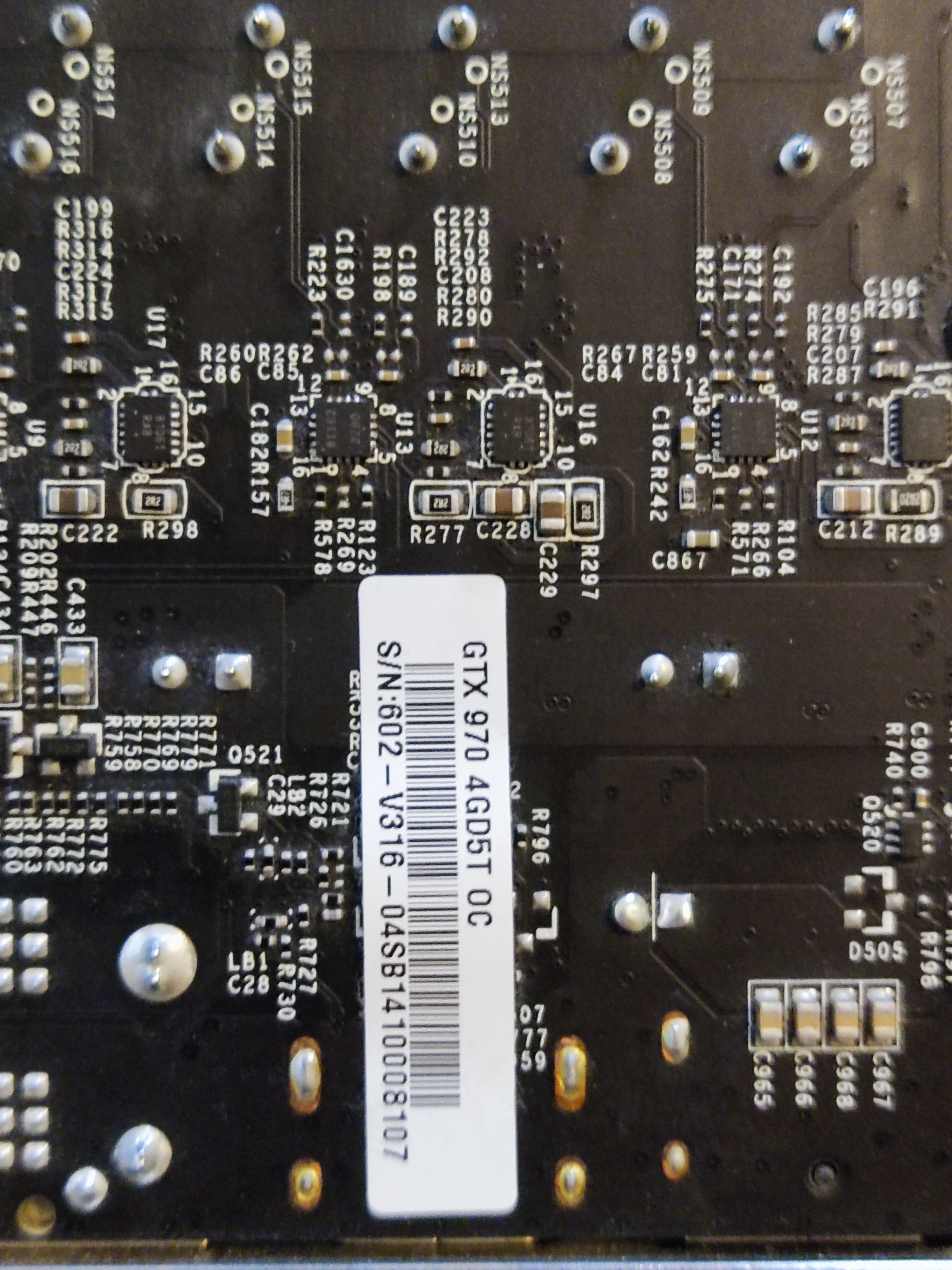

Всем доброго времени суток.
Моей GTX 970 G1 Gaming стукнуло 5 лет, я решил, что пора бы уже обслужить термоинтерфейсы. Возник вопрос о толщине термопрокладок. Нашёл такую статью в блоге. Но хотелось бы уточнить следующий момент: в статье сказано, что на память нужно 0.5 мм, потому что если взять толще стандартных (около 0.7 мм), то будет плохой контакт чипа с радиатором и из-за этого хуже охлаждение. Звучит логично, но в такой же ситуации на VRM были выбраны термопрокладки толще стандартных. Не помешает ли это тому же контакту? wwr222 , думаю, Вы можете мне помочь :D

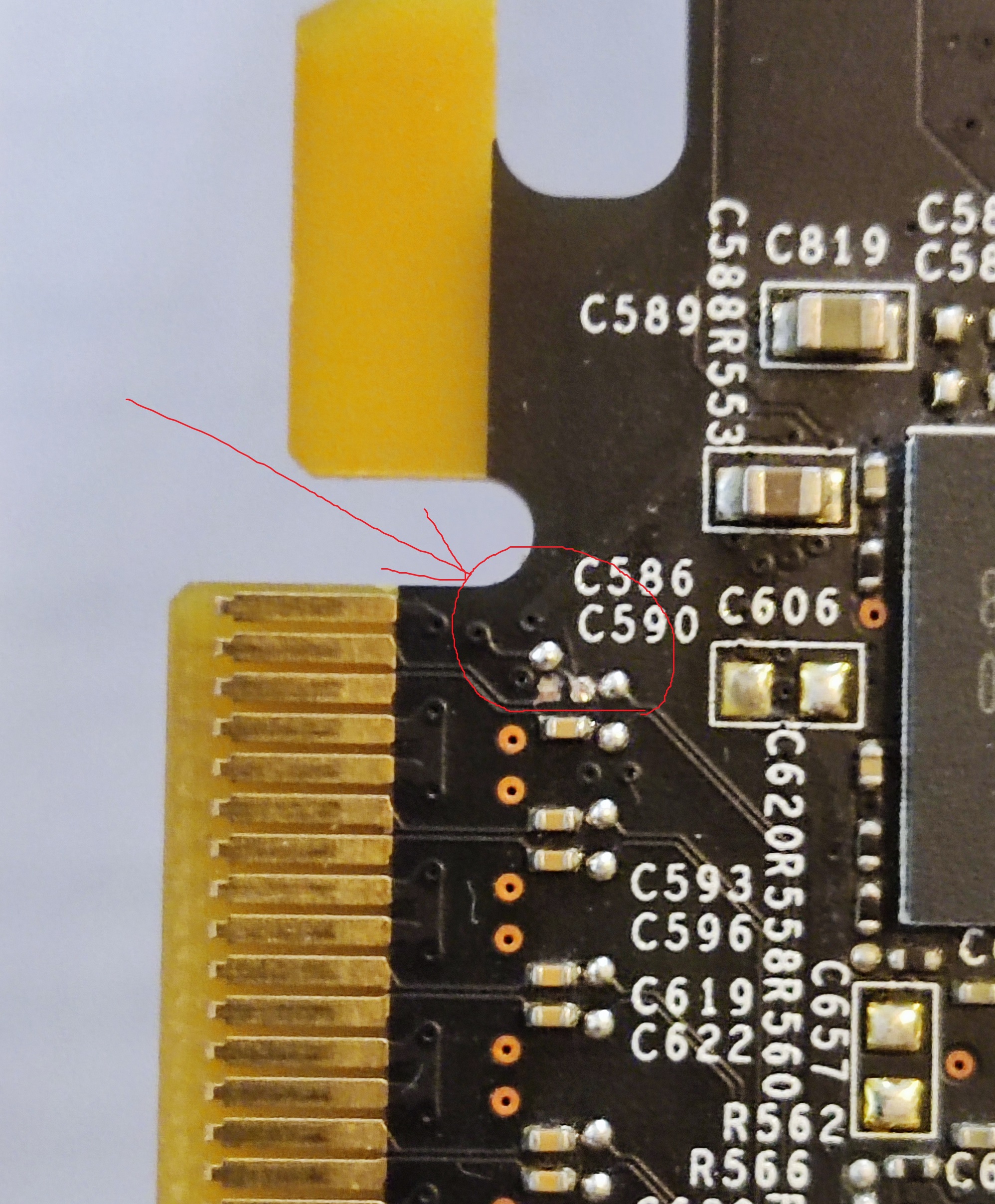

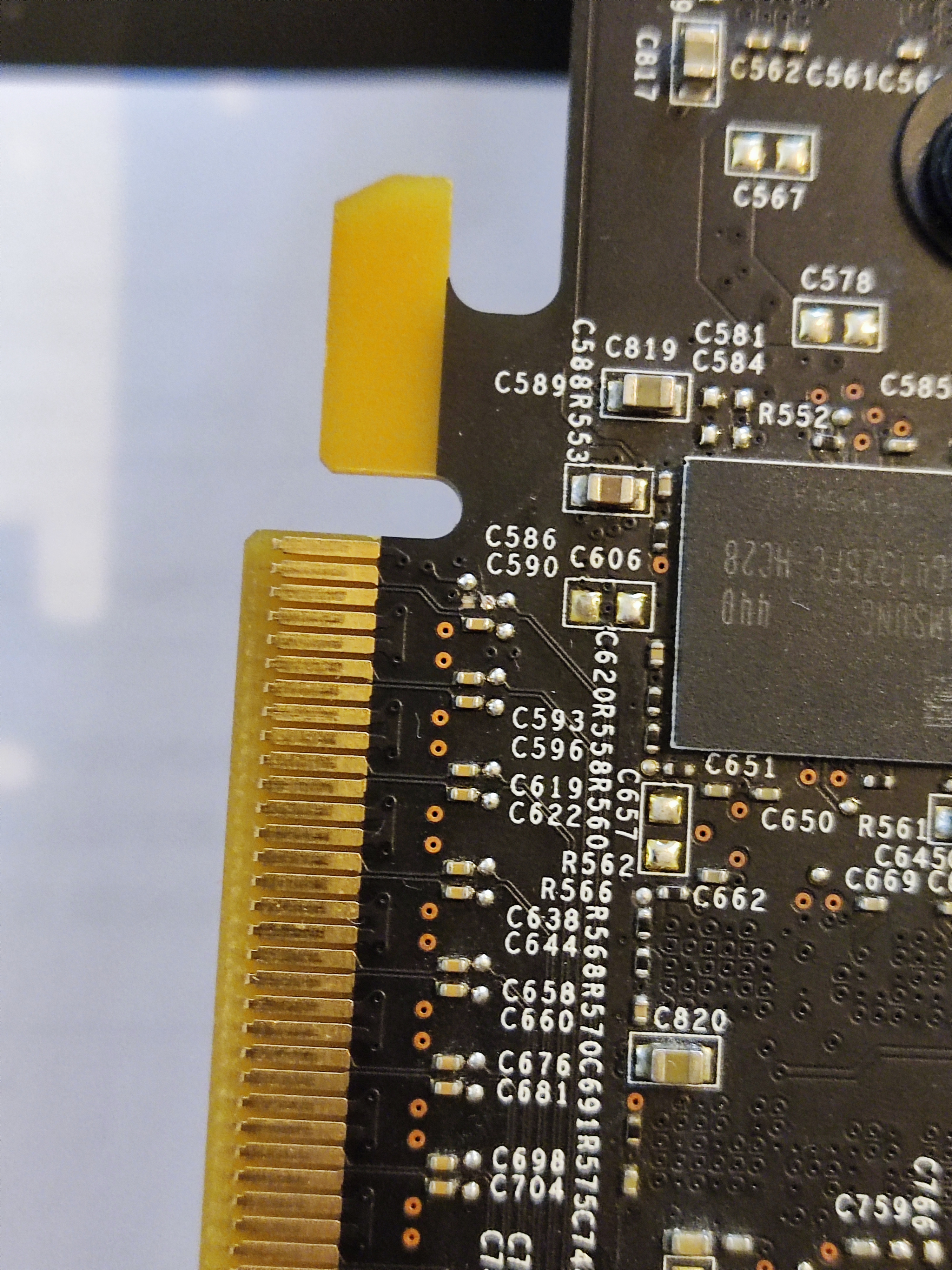

Регистрация: 02.10.2017
Добрый день!
Отдали карту MSI GTX 970 4GD5T OC.
В системе в слоте x16 не запускатется.
При установке в слот x8 работает в режиме x4
Стресстесты проходит, ошибок драйверов не выдает.
При осмотре обнаружилось, что в районе одной из линий PCI-e на видеокарте оборван CMD компонент
Вопросы в следующем
Как определить какой там был компонент (конденсатор/резистор или др) (подозреваю что это конденсатор)
Какой номинал у данного компонента, а если это конденсатор, важна ли полярность и какая она.
Будут ли компоненты совпадать с остальными аналогичными на других линиях или могут быть все же разными?
Если у кого то найдется документация на карточку,скиньте, пожалуйста.
