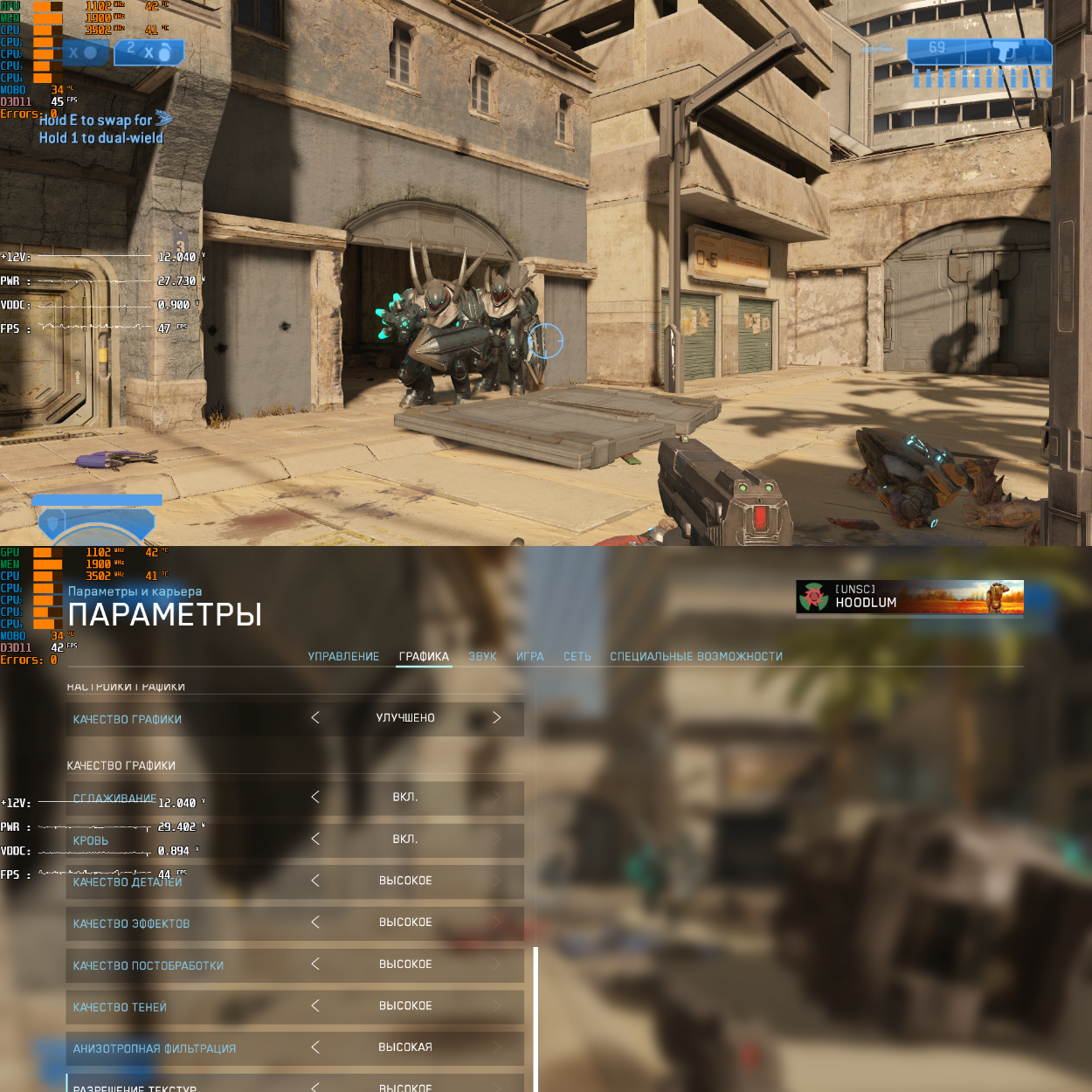

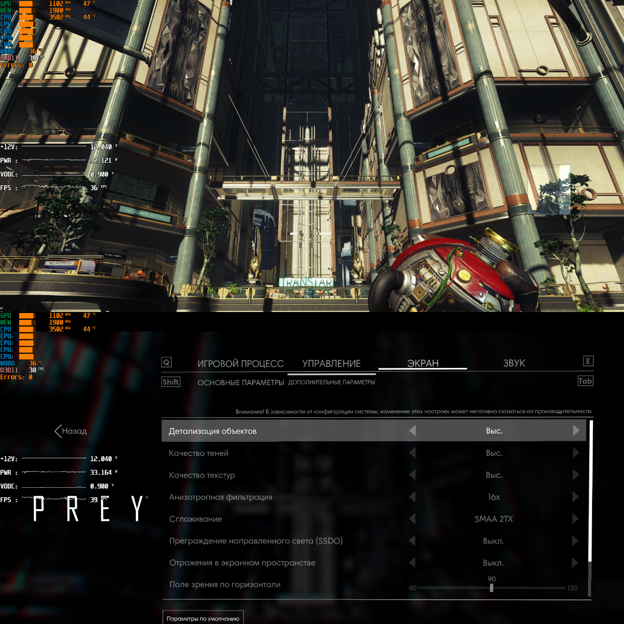

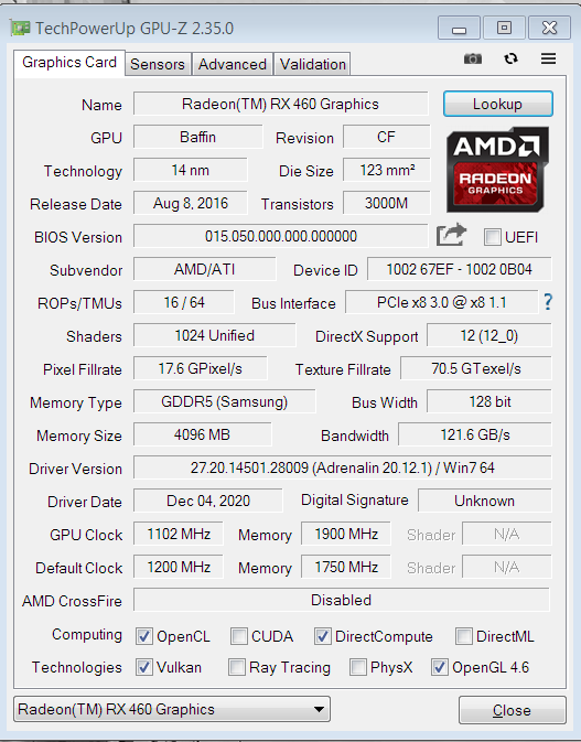

WhiteRatify писал(а):
4. Вертикальная синхронизация в играх всегда вкл
6. Анлок до rx 560
Snoopy_GSM писал(а):
Это в каких играх RX 560 выдаёт 60+ кадров ?
Не знаю за тру 560, бро, но даунлоченая ноунейм 460 + анлок , с ботлнеком в виде 775/ddr2/e5440, при лимите в 40вт (PWR на скринах), временами выдает в моих играх всплески фпс 60+, при которых биос начинает форсить вольтаж и PWR, пробивая настройки в overdriven и провоцируя вылет, поэтому включаю vsync. Моей целью является лимит энергопотребления в 40вт (иначе вылет), а не стабильные 60 фпс.
Вот некоторые игры :
1920х1200/high
MyCollages (2).png [ 1.86 МБ | Просмотров: 1343 ]
MyCollages (1).png [ 2.09 МБ | Просмотров: 1343 ]
MyCollages (3).png [ 2.27 МБ | Просмотров: 1343 ]
MyCollages (4).png [ 1.71 МБ | Просмотров: 1343 ]
gpuz.PNG [ 61.38 КБ | Просмотров: 1343 ]
Asus h510m | 10400F | 2666cl13 | 6700XT RD | Be quiet SP 600 | Samsung 980 Pro 512 | FHD&240Hz
There's two of us now, remember ?

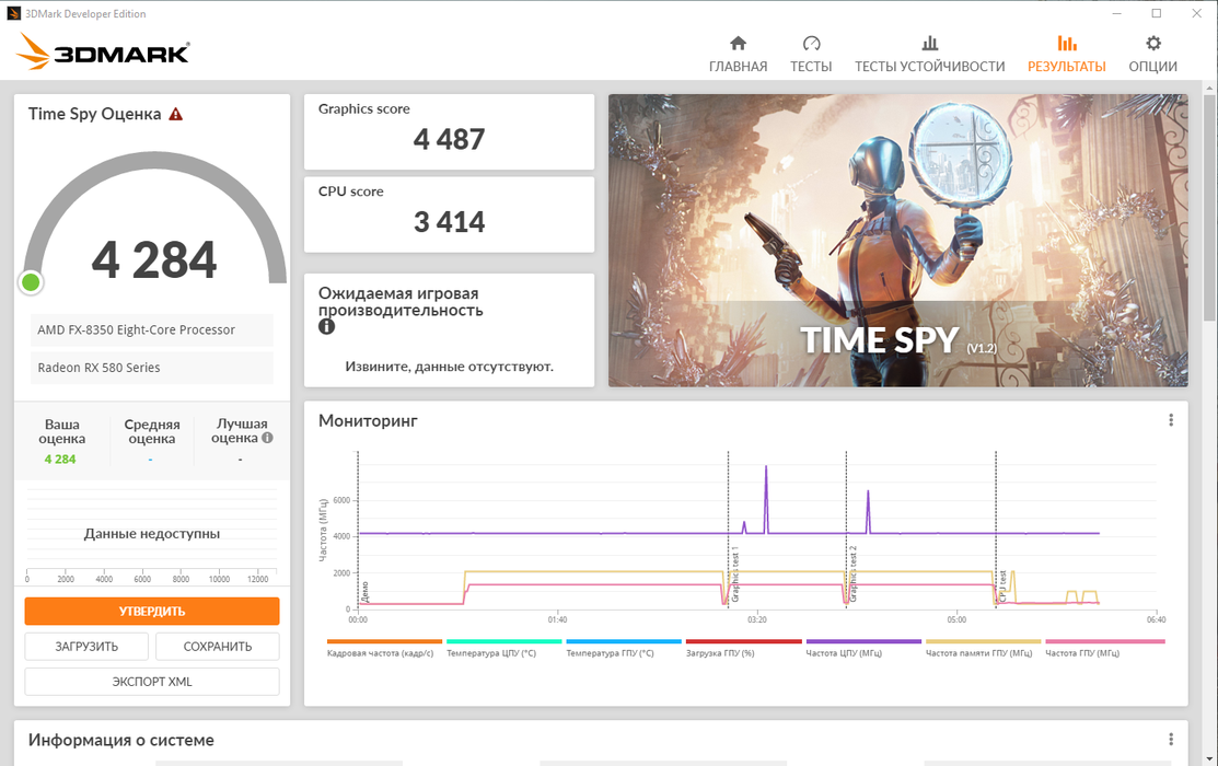

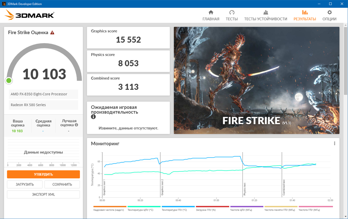

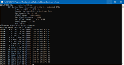

Как оказалось, Uber-Mix 3.3 2050 МГц = Uber-Mix 3.4 2100, и смысл 3.4 тут же потерялся. Остановился на 3.3.
pOCLMemBench mem 2100 Uber-Mix 3.3
pOCLMemBench mem 2100 Uber-Mix 3.3.png [ 59.97 КБ | Просмотров: 1161 ]
RX580 тест производительности FireStrike - GPU 1370 VRAM 2100 Uber-Mix 3.3
RX580 тест производительности FireStrike - GPU 1370 VRAM 2100 Uber-Mix 3.3.png
RX580 тест производительности FireStrike - GPU 1370 VRAM 2100 Uber-Mix 3.3.png [ 417.25 КБ | Просмотров: 1161 ]
RX580 тест производительности Time Spy - GPU 1370 VRAM 2100 Uber-Mix 3.3
RX580 тест производительности Time Spy - GPU 1370 VRAM 2100 Uber-Mix 3.3.png
RX580 тест производительности Time Spy - GPU 1370 VRAM 2100 Uber-Mix 3.3.png [ 390.85 КБ | Просмотров: 1161 ]

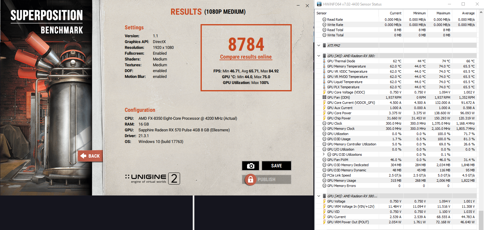

Superposition Benchmark - GPU 1370 VRAM 2100 925 мВ Uber-Mix 3.3
Superposition Benchmark - GPU 1370 VRAM 2100 925 мВ Uber-Mix 3.3.png [ 1.02 МБ | Просмотров: 1161 ]

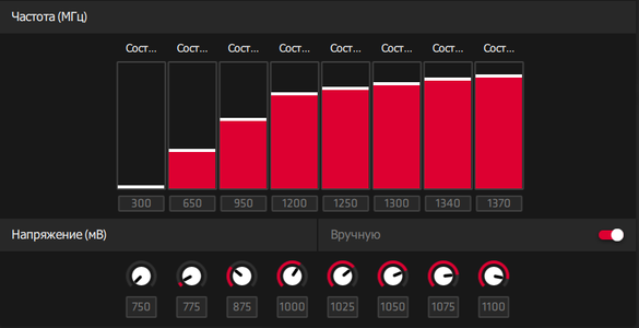

Частоты и напряжения ядра (не прошивал)
Ядро частоты.png [ 37.53 КБ | Просмотров: 1159 ]
Неплохо?
Память Samsung K4G80325FB-HC25.
Температуру удалось понизить в Superposition на 1 градус только за счет настроек. Даже при возросших частотах ядра и памяти!
Что менял:
Target T = 72 градуса (было 75)
Target RPM = 2000 (было 2280)
Sensitivity = 5000 (было 4836)
Temp. Hysteresis = 2 (было 3)
Min Vddc mV. Минус 25 мВ на всех стейтах контроллера, кроме 8 и 9.
Может, кому пригодится -)
:lol: +-2 градуса ты получишь просто открыв/закрыв форточку в помещении. Вылавливать 1 градус – это уж совсем черезчур.

Phenomenum писал(а):
А чип не гонится?
Ядро? Гонится, я же 1370 МГц разогнал при 1100 мВ. Гонится как минимум до 1430, но низкие температуры и малый шум вентилятора - у меня в приоритете. Причем после 1370 МГц, напряжение приходится подавать уже совсем не линейно - по частоте +пшик, а напруги несоизмеримо больше... Выше 1100 мВ не хочется подыматься... Психологическая отметка "стало на 50 мВ ниже стока" тоже работает -)
Тут важен не абсолютный показатель, а то что просто "стало меньше". При одних и тех же условиях. Частоту ядра повысил с 1350 до 1370 (сток 1366), память разогнал с 2000 до 2100. А температура... понизилась. Ну разве плохо?
