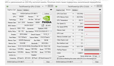

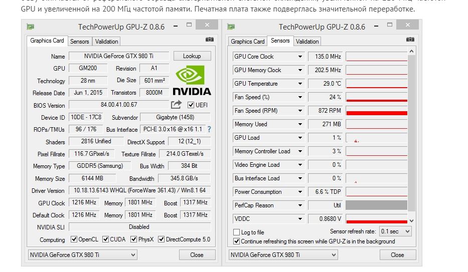

Доброго времени суток! Проблема такая, на GTX 980 Ti XTREME GAMING WATERFORCE Edition вентилятор не сбрасывает и не набирает обороты, застрял на 22% а это довольно шумно и так работает вне зависимости от нагрузки, проги по регулированию оборотов не помогают, что можете посоветовать, знаю что заменить вентилятор проблематично, так как он связан с помпой(

Tamori Проблема точно не софтовая?

Вообщем вот в чем дело, проверил еще раз, вентиляторы можно регулировать на повышение с помощью допустим программы GURU 2, от Gigabyte, а вот минимум ставится только 22% (разные программы попробовал) а это 1144 Об/мин как-то шумно, видеокарту приобрел только сегодня, тестирую! Вообще карту можно вернуть, но она мне понравилась (мощь) вот только бы с вентилятором разобраться!
Просто в обзорах смотрел, там было 800 (с копейками) Об/мин как так может быть :?: ?
Добавлено спустя 1 час 1 минуту 40 секунд:
Все разобрался в чем проблема была, надо было кнопкой сзади карты "биос" переключить (синим светится) и тогда все нормально настраивается (715 Об\мин) тишина!)
Комментарий к файлу: Вот нашел, "скрин" прикладываю

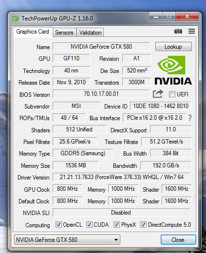

Сабж был на воде, отдал знакомому перед этим пересадил на воздух
Проблема в том что обороты кулера не повышаются выше 1710-1740,а температура растет.
Дрова последние стоят, афтебернер не хочет фиксировать обороты сбрасываю ползунок.
Также не работают EVGA Precision, NvidiaInspector- графа "Fan" О и ползунок не двигается.
Помогите

хз физический это баг или глюк бирса. проверял видюху на другой системе?
на крайняк можно поставить 90-120 и запитать от 3пин или молекса

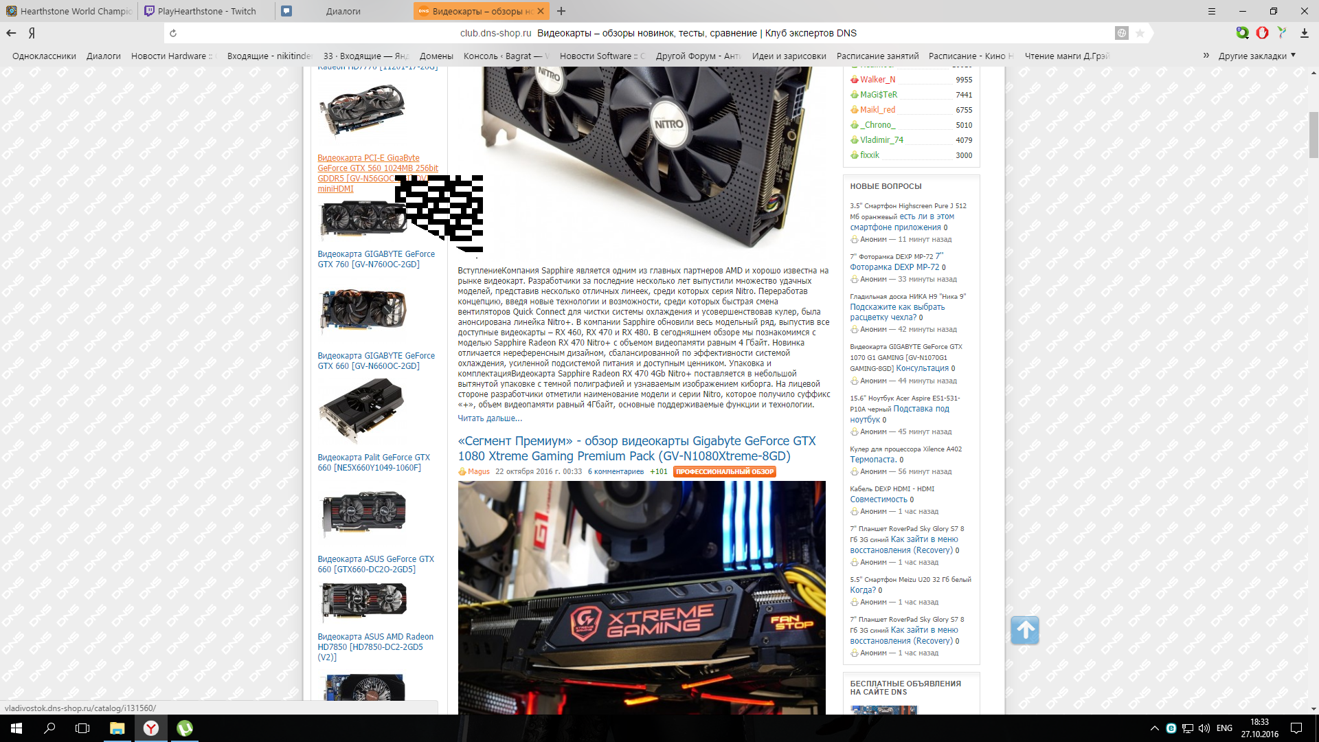

Добрый вечер всем. Читал FAQ, но моя проблема не постоянна, поэтому не совсем уверен от чего именно она:
проблема в следующем - R9 270 периодически артефачит, без определенной системы. Т.е. под нагрузкой в 90% случаях все окей, в том числе под фурмарком, при этом артефачить может просто в браузере. Началось после перехода на вин 10 (прошло много времени, сменил не один драйвер, + обновления и т.д. ситуация не особо меняется), но так как случается это где то раз в недельку, запариваться с сервисом не хочется, т.к. попробуй им докажи и т.д.
Сейчас в очередной раз выкасил все драйвера и поставил последние, палет был нормальный около недели, только что проблему заметил снова, при альтабе с игры в браузере при просмотре видео, при определенном положении курсора мыши. При этом вообще чаще всего артефакты как раз при просмотре видео, например при просмотре в окне есть артефакт, при полноэкранном уже нет. При переходе назад в оконный снова ничего.
Это действительно аппаратная проблема? Или все же софтовая, и если все же софт, как с этим бороться?)
Выглядит вот так, после очередной переустановки дров артефакты значительно меньше по размеру:
