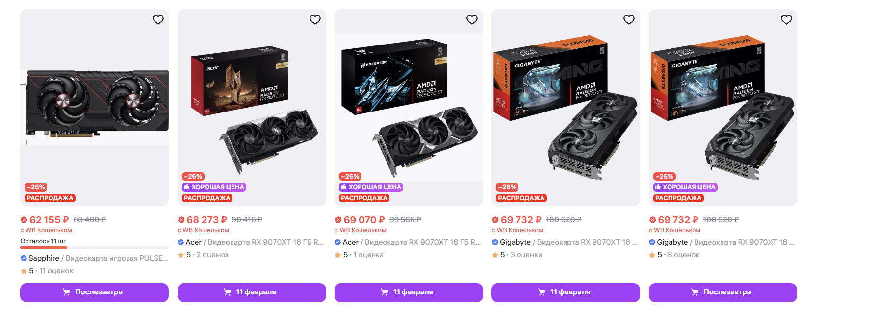

pon4ik625 писал(а):
что за бред?
цены то видел вообще в текущих реалиях?
найди мне за адекватные деньги 9070 и не XT, она ещё дороже
не найдёшь, это 100%, как минимум 20к накинуть придётся и возврат денег мне не нужен, уже писал об этом
мне лучше помоги по существу вопроса, а не пустой диалог вести
О чём ты?
Снимок экрана 2026-02-08 222218.png [ 506.93 КБ | Просмотров: 326 ]
На скрине ситилинк и модерн девайс
