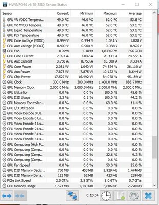

Уважаемый. Ее вообще перевели на монитор с 144 герцами. И если раньше она при ограничении до 60 кадров не появляла никаких смптом вылета. То когда включили огр. До 144 в тяжёлых играх она сразу вылетает при стоковых частотах забитых в биосе. И вылетает вплоть до 1400(все что выше вылетает) . И в 3д максе она вылетает также вплоть до 1400. Независимо от частоты монитора.

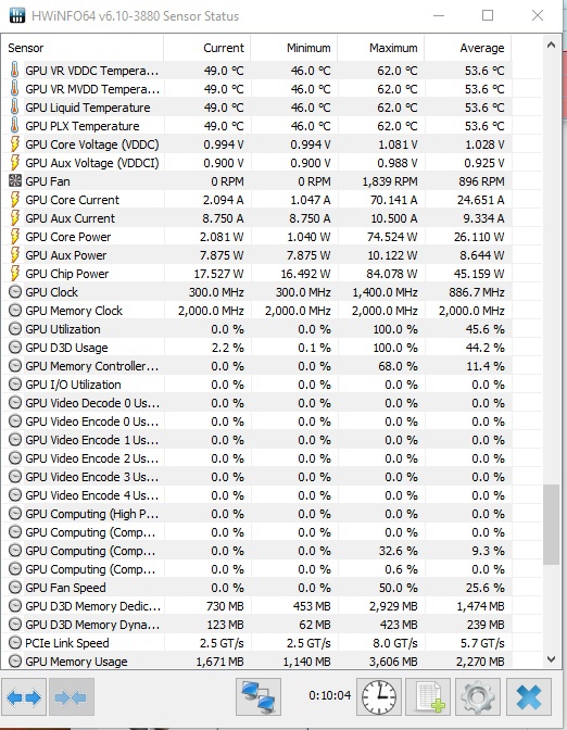

Покажи пожалуйста скрин с HW Info, , при типичной нагрузке, как твоя карта работает вообще?
JGdnwazXYqg.jpg [ 215.23 КБ | Просмотров: 1216 ]

частота моника тут не причём, кабелем каким подключен ?
чёт как то жЫрно у вас на скрине
при частоте 1400
Core Voltage в максимуме 1.081V
питание задушили,не?
з.ы.
родной стоковый биос можно посмотреть?
