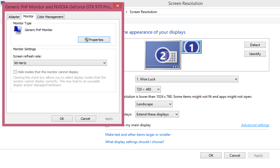

Регистрация: 08.04.2010
У кого-нибудь был опыт вывода изображения по HDMI-> component (красный зеленый синий) в аналоговый телевизор через конвертер? С ноута я как-то выводил. Конвертер работает, показывает свою заставку, но видеокарта/windows (настройки экрана) не видит конвертер (телевизор), видит только 2 монитора, кнопка detect не помогает

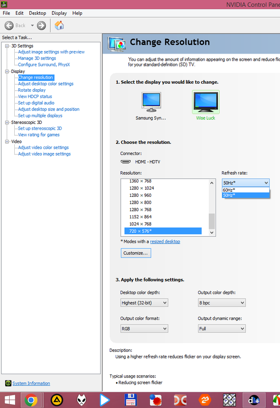

bibukov
не знаю, что это. Переподключил и все получилось. Другая проблема, на уровне драйвера:
В панели драйвера В меню Сhange Resolution, в пункте 2. Choose the resolution в списке не появляется custom resolution 720x576, хотя оно создано там. Выбрать можно только разрешение экрана от 1024x768 и выше. То есть, я зашел в custom resolution, создал настройку 720x576 25Гц, но ее нет в списке.
https://i.postimg.cc/3xcQqgXJ/2023-09-27-092440.png
Что касается конвертера, то он почему-то на выходе дает 1440x480 или 1440x576, а 4:3 у него нет.

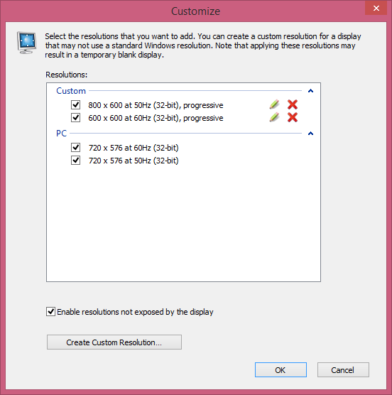

Регистрация: 15.04.2007
Откуда: Фурманов
Vivian создать можно все что угодно, в списке будет только то, что может карта. Твое она не может.
Карта может, поддержка этой возможности в драйвере (панели) кривая. Пробовал самый первый и самый последний драйвер. В последнем вроде ничего не получилось вообще. В 378.49 удается сделать 720x576 или 720x480 и даже в настройках экрана windows появляются эти пункты - после того, как выставишь в панели NVIDIA.

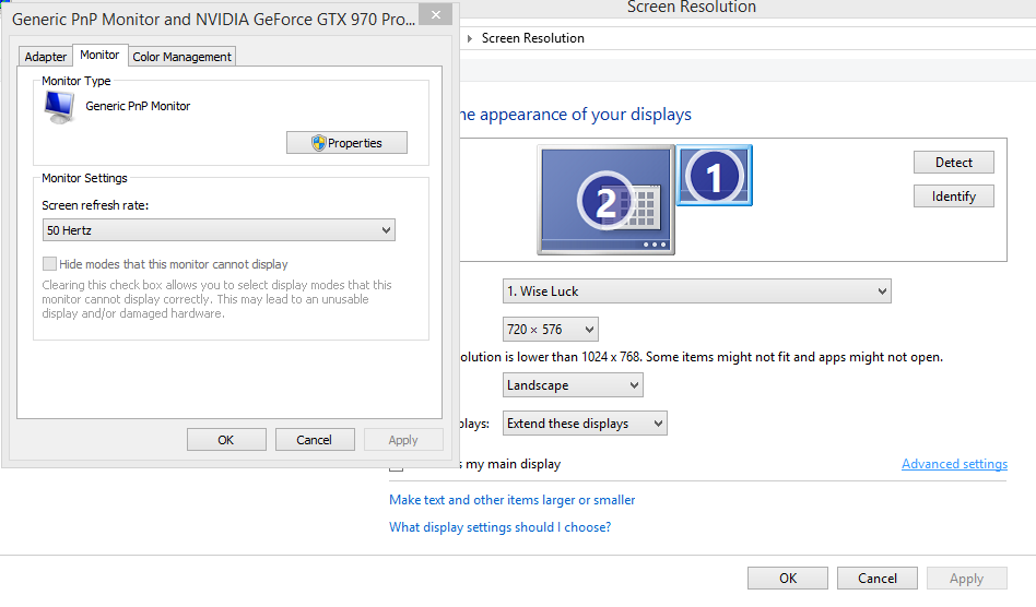

Долго рассказывать, но там все очень криво. Переключаться между одним или другим так просто не получается, так как сбрасывается частота экрана и тд. Разрабам нужно было оставить хотя бы 800x600 - там ресайзом можно подогнать.
На новой системе придется искать старую и холодную видеокарту с выходом для компонента.
Вот так получилось сделать, перключается нормально:
https://i.postimg.cc/C1rptkTr/2024-02-17-130424.png
https://i.postimg.cc/s2crYbnr/2024-02-17-130517.png
