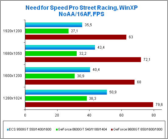

народ объясните, почему у 9500gt балов больше чем у 9600gt - исходя из диаграмм 3dnews.ru
http://www.3dnews.ru/_imgdata/img/2008/09/08/94754.png
http://www.3dnews.ru/_imgdata/img/2008/03/03/76038.gif
чтоже оптимальнее в соттн. цена\результат? и что всетаки мощьнее?
Регистрация: 15.09.2008
goodyx3 писал(а):
uot какая между ними разница, 2big>6pin , 1big>6pin
Для подключения к разным линиям БП, например - http://www.gigabyte.ru/forum/viewtopic.php?f=13&t=19967
sds541 писал(а):
народ объясните, почему у 9500gt балов больше чем у 9600gt - исходя из диаграмм 3dnews.ru - (ссылки из разных статей)
Смотри в одной статье сравнение - http://itc.ua/files/pics/9500_results.png
http://itc.ua/node/32764
(а не в разных)
