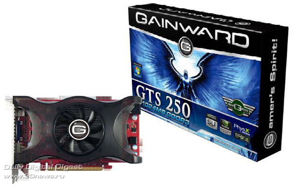

Здравствуйте. Купил сегодня GTS 250 от Gainward. С гектаром памяти на борту.
Испытал лёгкое удивление увидев частоту чипа не 700 МГц, а 645. И память 900МГц. С чем это связано?
Регистрация: 02.04.2010
Откуда: Самара
Moscow_People токая http://www.3dnews.ru/_imgdata/img/2009/12/19/154656.jpg
или токая http://www.320-8080.ru/images/75/74171.jpg
если первая то это ДИП ГРИН - глубокое гумно. снижены частоты так как упрощена система питания
если вторая то это просто ГРИН - просто снижены частоты для снижения энергопотребления - легко можешь сам погнать до номинальных.

Регистрация: 23.03.2008
К сожалению у меня первая.
Как я понимаю гнать её не стоит?
Насколько она хуже обычной 250-ой?
Откуда: Самара
Moscow_People да не значительно. гнать можно, только не сильно погонится. если 735 возьмёт уже хорошо. память можешь не насиловать.
в процессе дербана профильного компутера [топжир mini itx]
в процессе поиска игрового ноутбука [qhd intel 12gen ddr5 3070 3080]
