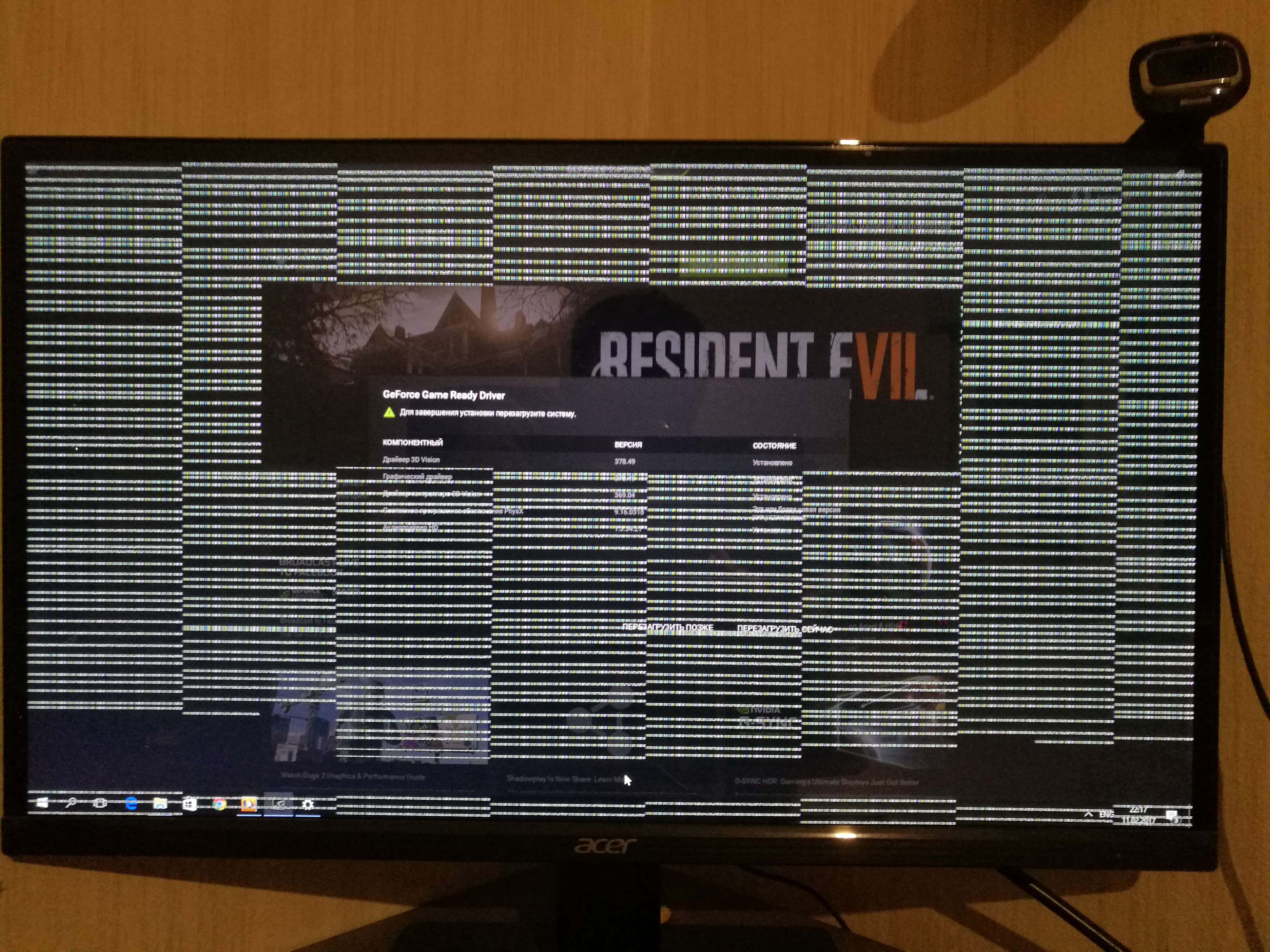

Регистрация: 27.10.2013
Добрый день. Имеется карта palit superJetStream 1070. Срок владения почти 2 месяца. Во время игры зависла картинка и погасла подсветка карты, спустя минуту, на экране появилась рябь и подсветка начала снова работать, после включения/выключения рябь осталась. Родная приложенька и Experience карту не видидят. В чем может заключаться проблема?
Комп постоял выключенным 15-20 минут и снова все заработало прекрасно. Стоит ли сдать видеокарту по гарантии?
Комментарий к файлу: Фото монитора.
