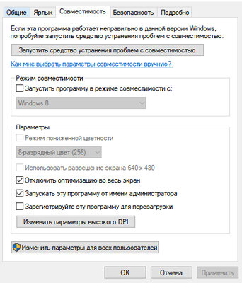

Может ему ограничить ФПС только в RTSS, а MSIAfterburner вообще вырубить.
Ещё в ярлыке игры можно вот это попробовать:
2021-07-01_230800.jpg [ 149.1 КБ | Просмотров: 842 ]
