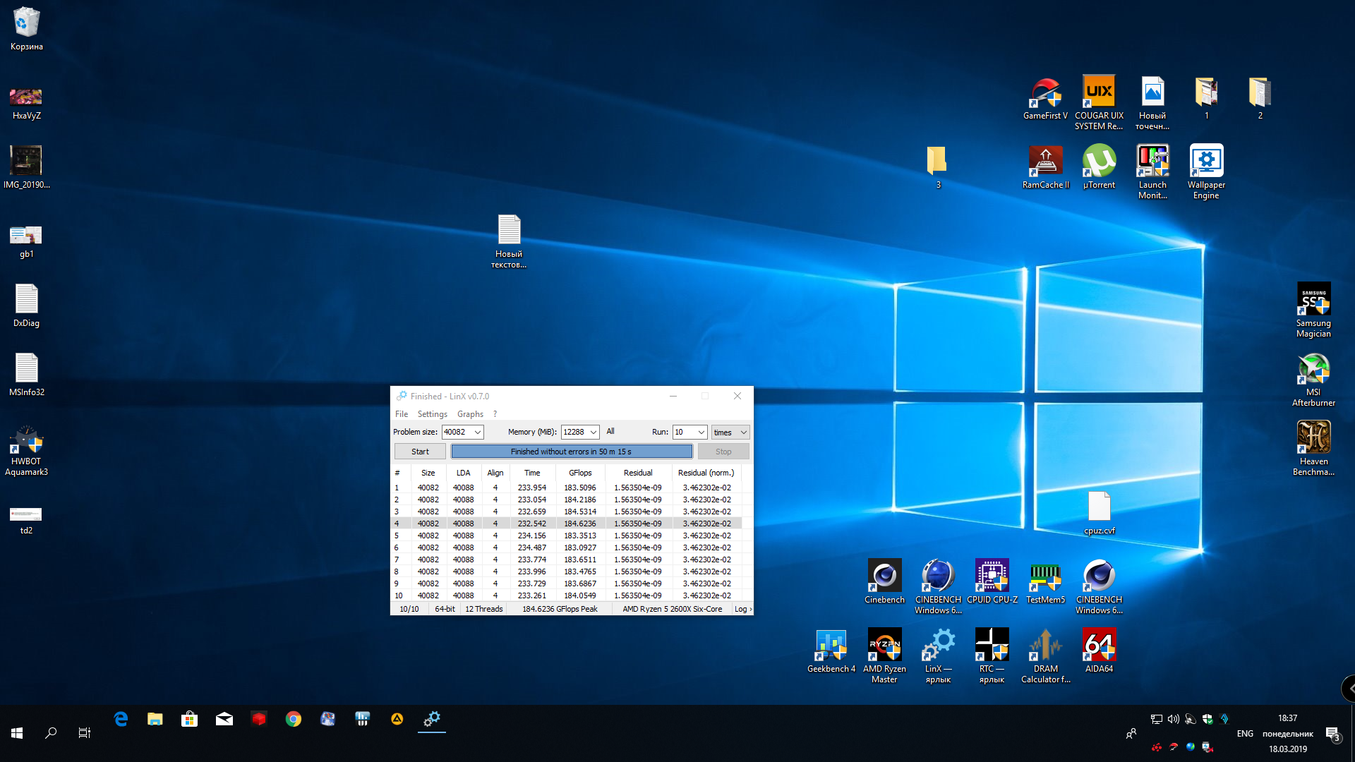

stormpand писал(а):
ну обычно в правом нижнем углу написано - драйвер был восстановлен или настройки сброшены, не помню точно, ну ты в ваттмане передвинь на пользовательские, но ничего не меня, если драйвер вылетит, вернется в стандартное положение
Драйвер был восстановлен или настройки сброшены - подобных сообщений не было. Выставил более мощный режим всех вертушек ПК. Может что то перегревалось... Сегодня добавлю 120 на обдув памяти. Игрушка максимально грузит GPU. Все равно бывают вылеты... пока не понятно...

lDevilDriverl писал(а):
te]
Да это 100% разгон оперативки. Вылет без ошибок, бидай на 3600 cl14. Тайминги следует крутить или уменьшать частоту.
Если память, то это странно, наверное вольтаж маловат. Все тесты пройдены и перепройдены без ошибок... Буду поднимать 1.39->1.45, посмотрим.
оставлял тест, без ошибок все... думаю, что как всегда, разрабы - рукожопы))) :beer:
linx 1.png [ 1.18 МБ | Просмотров: 1523 ]
