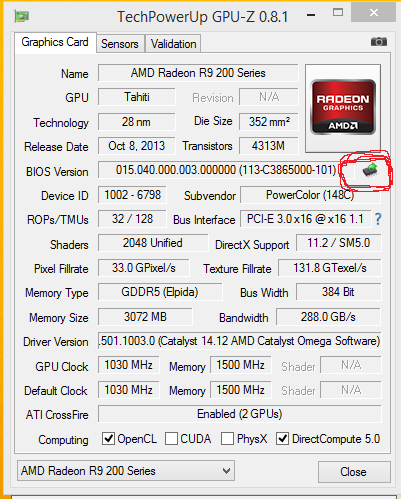

Приветствую, являюсь обладателем асуса трехслотки и появились проблемы в браузере и 2д играх вижу не у меня одного подскажите как решить
Регистрация: 12.08.2008
Откуда: Простоквашино
kaban50 выложи биос
Регистрация: 28.07.2012
Аффторитет чего то лопатил форум, но не увидел чем биос с карты снять, чтобы выложить.
Гугол помог https://drive.google.com/open?id=0B2C3X-EY_dQuX3QwTVZrc3dVWjQ&authuser=0
kaban50 пишет разрешение на скачивание надо
Аффторитет https://yadi.sk/d/ezbvoZ6CfP5ZX
так вот
Регистрация: 12.11.2012
Откуда: СССР
kaban50
Bios скопировать с карты можно программой GPU-Z .
GPU-Z.png [ 48.83 КБ | Просмотров: 1865 ]
где выход там и вход
kaban50 http://rghost.ru/8HjygflQv и не забудь дрова переустановить после прошивки
