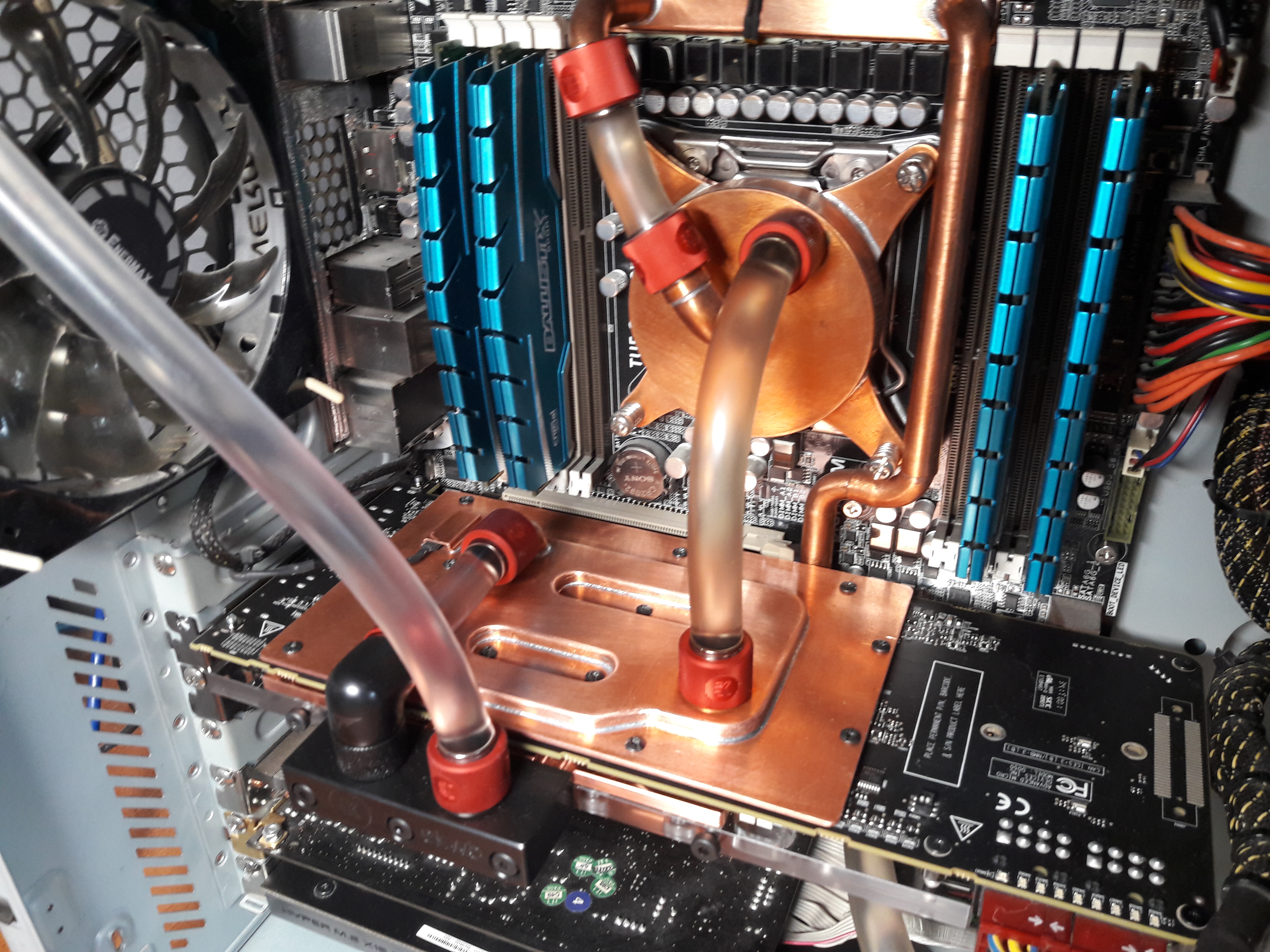

Всем доброго времени суток.
Наконец то поставил свою вегу 56 на воду. Сняв родной радиатор, наблюдал, мосфеты хоть как то прижимались к прокладке только ближе к винтам крепления рамы.
Далее шел изгиб рамы и платы в противоположные стороны и середина линейки мосфетоф получилась почти висящей в воздухе. Плохо однако.
Под установку купил водоблок от ЕК, но оказалось что и он немного не по фене изготовлен.
Поясню - расстояние от меди до мосфетов и дросселей составляет соответственно 1мм и 0.5мм (лично замерял перед установкой).
В комплекте идут прокладки с коэффициентом передачи тепла 3.5 и плотностью 20. Это значит, что при установке данного комплекта толку от прокладок почти не будет, тк требуется их сжатие.
Нужно хотя бы 0.2-0.3мм для сжатия и получения хоть какого то мало-мальского эффекта теплопередачи с данными характеристиками прокладок.
Что было сделано - изготовлен еще один водоблок на заднюю поверхность карты, куплены прокладки от гризли 1м и 0.5мм.
Долгой подгонкой ширины и толщины прокладок таки водрузил оба водоблока на карту. Где был зазор 1мм, там ставил основную прокладку 1мм и на нее меньший кусочек 0.5мм прокладки, чтоб при стягивании пакета произошло уплотнение прокладки и она начала работать. Верхний водоблок не дает плате выгнуться наружу, тк там тоже поставил прокладки, чтоб давили внутрь для сохранения прямизны всей платы.
На чип намазал гризли крионаут. Самое трудное было ровно стянуть весь это бутерброд.
В итоге получил температуры - чип 41, память 43, хотспот 51 (честно говоря так и не понял, где этот хотспот находится)
Биос пока родной (время тестирования), напряжение ядра 950мВ, частота ядра стабильно держится в районе 1500 при постоянной нагрузке, частота памяти установлена на 950Мгц.
К чему я это все? Да к тому, что не нужно в слепую ставить водоблок с прилагающимися прокладками, если в итоге можно получить дохлый девайс за N-ое количество кровных килорублей.
Семь раз отмерь, подумай, потом отрежь. :oops:
Если кому интересно, могу выложить фото получившегося пирога из 2-х водоблоков.
Моей задачей было получить максимальный теплоотвод и минимальную температуру, тк карта куплена на долгое использование.

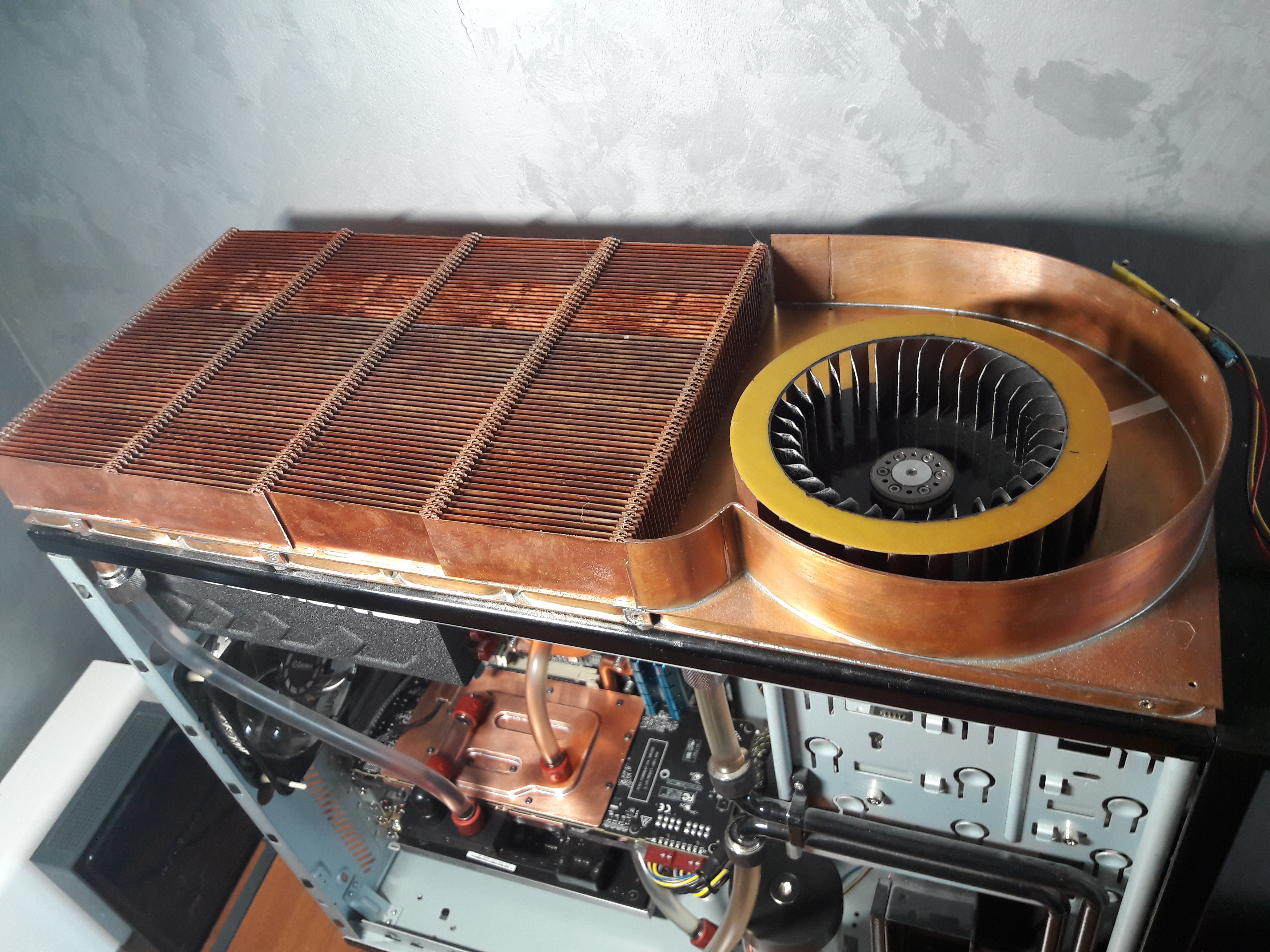

Как то так выглядит...., и основной самодельный холодильник..., ниже на передней панели еще один вспомогательный.
Крыльчатки сам делал, привоы - движки от жестких дисков, схемы управления ими - своя разработка схемы.
Работают на полном автомате. Децибел от всего компьютера просто нет, ну или почти нет.
