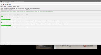

Выручайте, пришел я свою карту сдавать с браком dpc latency видео драйвера и точно такие же сверх запредельные значения 15к в программе latencymon как у меня дома. А когда в стенд вставили 3060ти все задержки в норме были. Можете пожалуйста показать как у вас. Скачайте latencymon. И прогоните суперпозишн 8к. Заранее спасибо.

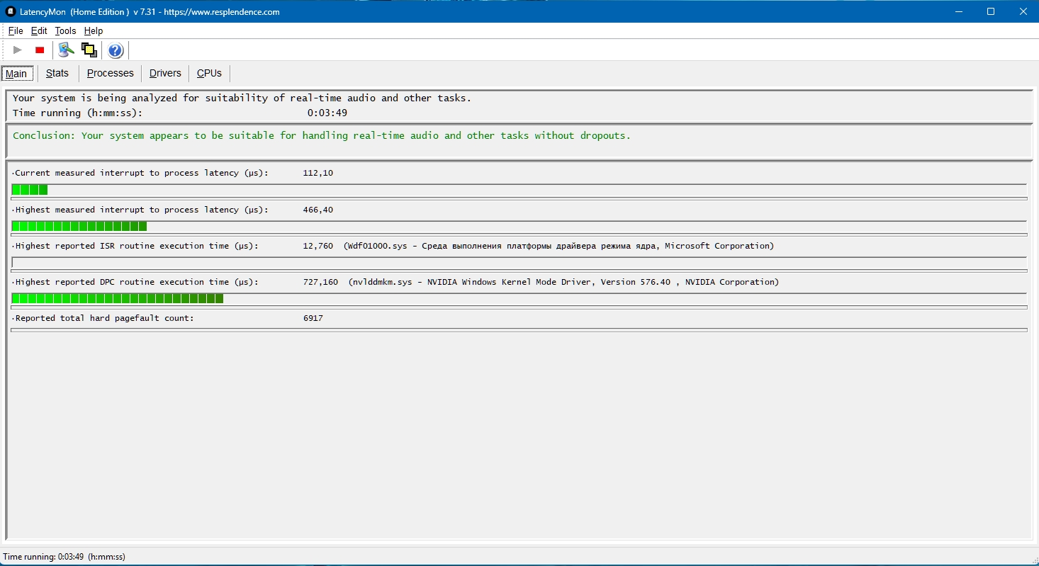

один проход superposition 8k. 576.40 драйвер. в фоне только fanctrl. win11 24h2.

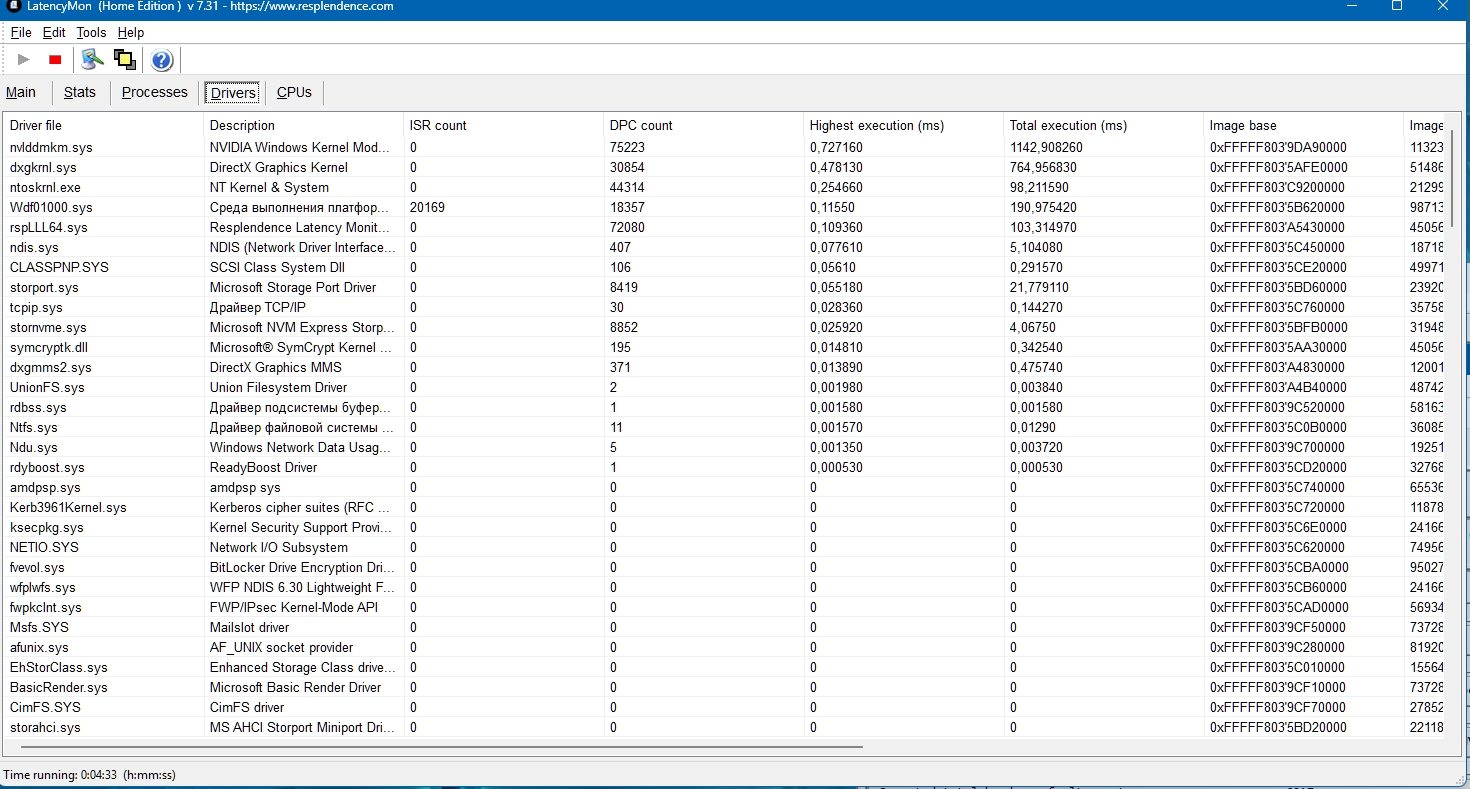

Win 11 со всеми обновлениями и последними дровами на 5070

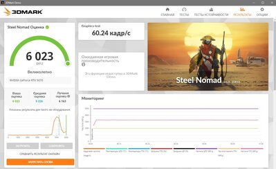

Поиграл сегодня в 3D mark.
В топ 3 по своему процессору и 5070 попал.

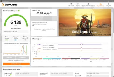

Регистрация: 09.07.2017
Gnome-x
А че за провалы по частоте у процессора? У меня не было когда гонял на полную катушку.
+400(2).jpg [ 215.15 КБ | Просмотров: 1503 ]
13600KF/NH-D15S/MSI Z790 TOMAHAWK MAX/DDR5-6400/YS850/5070
Регистрация: 04.09.2014
Возможно из-за того что проц в стоке eco mode. 65W.

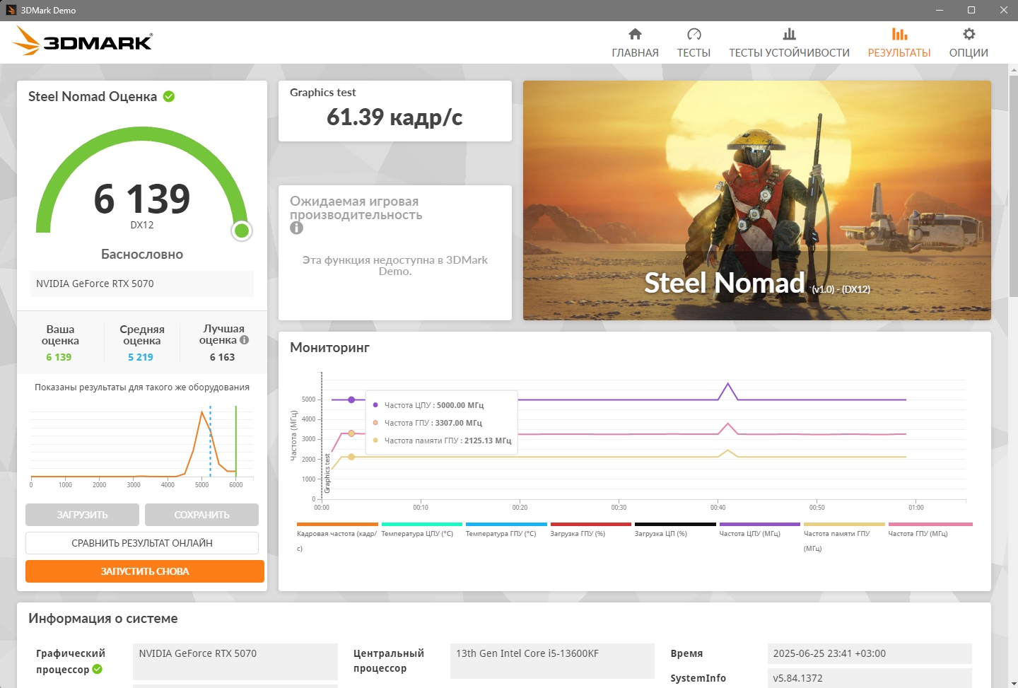

Gnome-x Добавил +3000 к памяти, раньше +2000 было. Еще больше выбил, но теперь и у меня нарисовало странные пики по графикам.
