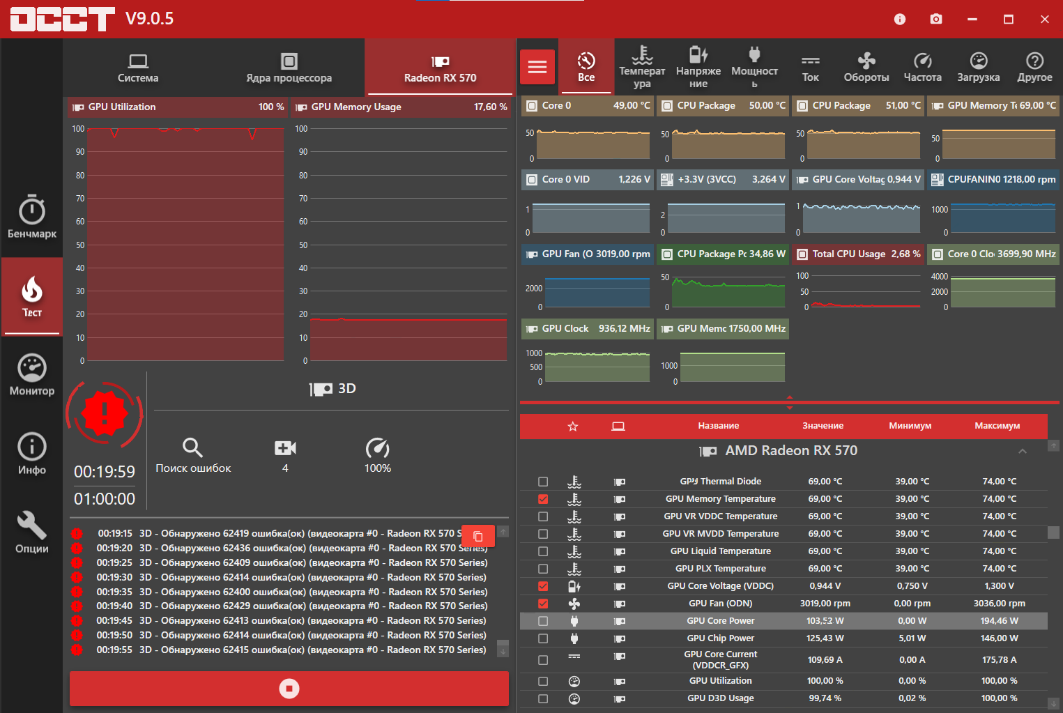

Здравствуйте! У меня появилась проблема. Сразу скажу, что я второй владелец видеокарты, брал с авито. Карта была в майнинге. При рядовом использовании видеокарты (игра в тундру) на экране начали появляться динамические разноцветные квадраты. Куда не заходил, везде все ими покрывалось и покрывается сию минуту. Я ,очень обеспокоенно, начал гуглить в чем может быть проблема. Одной из причин может быть проблема в видеопамяти. Скачал OCCT, проверил в пункте VRAM и ошибок не возникло. Не хотелось верить в самое наихудшее(отвал чипа), однако все симптомы намекали именно на это. В той же самой программе, в пункте 3D (тест нагрузки видеокарты) при начатом тесте начали сыпаться ошибки.
Снимок экрана 2021-08-15 114927.png [ 334.65 КБ | Просмотров: 1240 ]
Расшифровки этих кодов я нигде не нашел, но уже и так стало ясно что с чипом что то не так. При этом компьютер работает стабильно, никаких ошибок не вылезало, запускаются игры на тяжелой графике, видео в ютабе и карта спокойно определяется в диспетчере устройств
Снимок экрана 2021-08-15 121007.png [ 2.9 КБ | Просмотров: 1240 ]
Вследствие чего я хотел бы задать пару вопросов. На сколько все плохо с видяхой? Можно ли ее восстановить?
Карте конец.Надо было перед покупкой проверять её.Можете немного понизить частоты памяти или ядра.....может повезёт
Запахло рывком.....
Регистрация: 12.01.2005
Майнинг эфира создает очень высокую нагрузку на видеопамяти, и если карта без охлаждения видеопамяти, то после майнинга она будет 99% с поврежденной памятью.
Можно, но главная проблема это найти нормального мастера, 90% СЦ это, либо мошенники, либо криворукие пипидастры.
Как выше написали, проблема нормальный сц найти. Посмотри на ютуб, канал ноутбук34 (вроде), попробуй ему отписать. Бывает он, чинит подписчикам карты. И цены вроде не задирает. Расписывает что и по чем было.
А пока, как вариант, как писали выше, частоты снизить.
