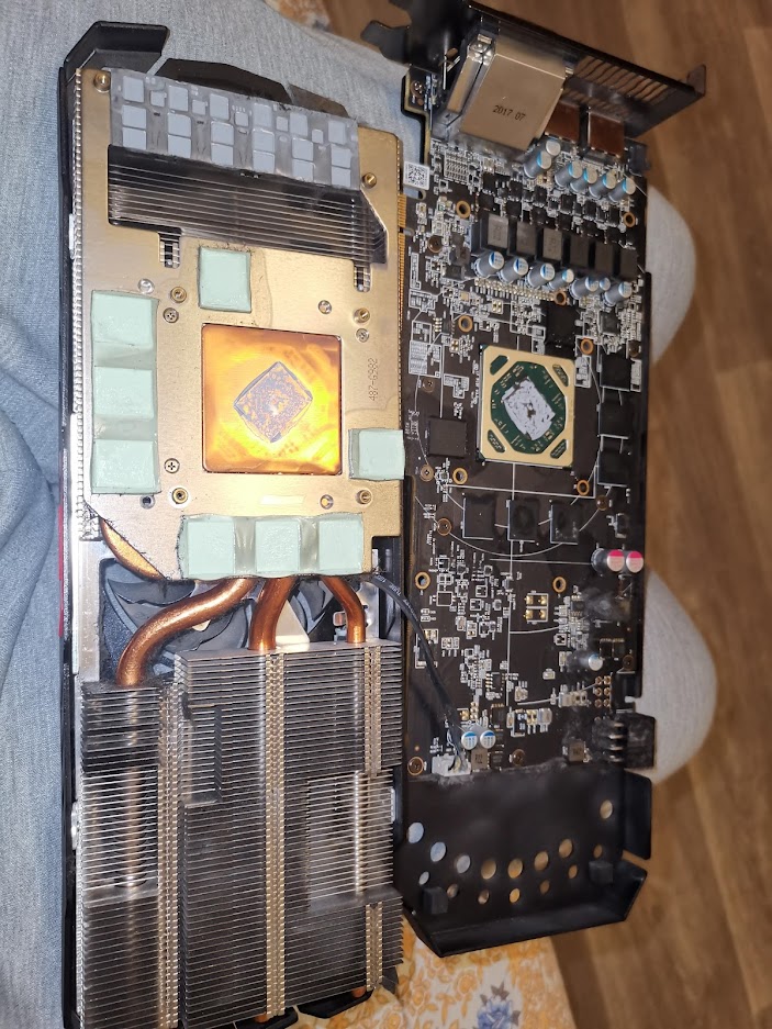

Valeratal писал(а):
А вот термопасту кажется "зажали"
там винт на креплении не дожали пасты тут нормально (пасты и не должно быть много, цель пасты убрать воздух и заполнить пустоты), видно что паста на одном углу вся, значит там не было прижима (ее не выдавило)

Цитата:
А вот термопасту кажется "зажали", когда чинили (носил в ремонт пару лет назад)
Что думаете?
А что тут думать, чистить нужно от пыли и менять термопасту.
И да, с прижимом что-то не всё в порядке...

Поменял термопасту у SAPPHIRE NITRO+ RX 480 и случилось чудо
в майнинге (как тест стабильной нагрузки) показывает температуры 75, а вентилятор примерно 920 оборотв
а было 80 и 2000 оборотов (максимум)
Прогнал еще 3d Mark Time Spy, тест пройден
в общем, явно дело было в плохом прижиме/недостатке термопасты
Всем спасибо за советы
