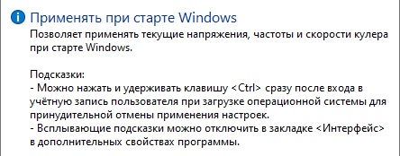

Мне вот реально не хватает автозагрузки настроенного профиля в Radeon Software, т.к. очень-очень частые проблемы с электричеством (особенно летом и осенью) и меня задалбливает на день по несколько раз лазить и ручками загружать профиль. AB мне не подходит в силу некоторых причин (мне проще выставлять напругу и прочее в другой софтине + нет особой нужды в мониторинге), и как бы не противился, пришлось в итоге заюзать OverdriveNTool в автозапуск. (но это конкретно проблема нашего микрорайона, "спасибо" нерадивой гор.электросети, которая годами это не фиксит. Однажды не поленился посчитать - 14 раз за день отключали электроэнергию :old_banghead: ). А хотелось бы обойтись вообще без стороннего софта.
Предлагаю оставить обсуждение этого. В принципе, любой софт ( Radeon Software/Afterburner/OverdriveNTool ) более чем юзабелен, если знаешь что делаешь.
Кстати, в Afterburner можно отменить автозагрузку профиля при старте системы.
AB_tooltip.jpg [ 40.62 КБ | Просмотров: 1065 ]
Люди, ненавидящие кошек, в следующей жизни будут мышами.
Это ещё надо залезть в настройки и найти. 90%, кто сюда пишут, вообще ничего не понимают.
Не надо никуда лезть, по умолчанию всплывающие подсказки включены. При наведении курсора на "Apply overclocking at system startup" подсказка всплывает через ~1 сек. Уж c AB то знаком любой, наверно.
