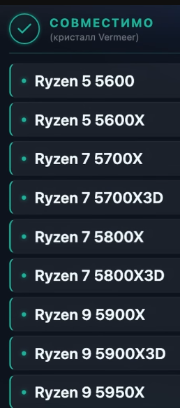

Регистрация: 29.06.2026
Ребят, нужна помощь. Решил взять b580 от максан на 3 вентеля. Побаловаться, поковыряться. Ну и взял) Но не вывез.
У меня сейчас asus b450-plus prime и 5600g. Со скрипом карточка запустилась(была проблема что не до конца входит в разъем, пришлось подгибать заднюю панель).
И вроде все ок, работает, бенчмарки погонял, какую-то игрулю запустил. Но при перезагрузке комп или не включается или не видит карту. Приходится делать сброс биоса.
Если выключать и включать, не перезагрузкой, то вроде все нормально, но мб не отловил пока.
Почитал всякого, тыкал в биосе тоже всякое. Сам биос тоже обновлял. Но так и не пофиксилось.
Есть идеи в чем можем быть затыка? Или просто принять что у меня не подходит плата и взять какую-то другую?

Регистрация: 17.05.2026
Варианта 3.
1. У Асуса такой же прикол, что и у материнок гнилобайт, и тогда надо менять мать.
2. Поменять процессор на один из тех что на картинке.
3. Нейронка советует попробовать вынуть карту, зайти в биос, вырубить в нём встроенную графику и уже потом вставить карту обратно.
Screenshot_1.png [ 106.64 КБ | Просмотров: 726 ]

Регистрация: 07.02.2024
Xoxmaj не в материнке дело, а в урезанном мобильном кристалле 5600g.
И на 450 чипе все будет работать если поставить полноценный 5600.
