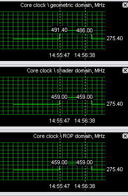

2ALL
Скажите мне пожалуйста - это у меня у одного так или у всех?!! Если смотреть в мониторинге Ривы, то первый график (где частота геометрического блока), в 3Д имеет 2 частоты, т.е. частота в начале поднимается до одного значения (в моем случае 486Мгц), а затем поднимается еще немного (в моем случае до 491Мгц). Чем это объяснить? У кого-нибудь есть такое?

FreeDOOM Вот так это выглядит в Риве.
У кого-нибудь (посмотрите мою ссылку) есть такое с частотой геометрического блока?

Регистрация: 02.10.2004
Откуда: Moscow City
choco
Если с дельтой 40 геометрический блок работает на 537Мгц, то вычетаем 40 = 497Мгц по драйверу, а ROP и шейдер при этих условиях пашет на 486Мгц, т.к. для перехода этих блоков на более высокую частоту, в драйвере должно стоять как минимум 500Мгц (у меня после установки в дровах 500, ROP/шейдер встают на 513). Поэтому все работает, а если ты убираешь дельту и ставишь 527Мгц к примеру в драйвере, то б/геометрии будет работать (без дельты) на 527Мгц, а вот РОП и шейдер с 486 рабочих поднимаются до 513 (с шагом 27), где 513 не факт, что рабочие частоты. В этом я полностью согласен с Phill-7
Т.е. установка дельты на 0, может решить проблему только тех, у кого блок геометрии ограничивает разгон, а если ограничивающим фактором являются другие блоки, то это не поможет, т.к. они работают с шагом 27 и не всегда возможно задрать частоту сразу на 27 Мгц выше...
Или ты хочешь сказать, что убрав дельту редактором биоса, у тебя теперь частоты всех трех блоков выставляются синхронно, по драйверу и Рива их мониторит в 3D? Если так, то кинь скриншот...
P.S. Единственное для меня остается не ясным - для чего вообще нужна эта дельта40? Имеет ли какое-нибудь значение для работы/производительности отношение частот геометрии и РОП/шейдер?
P.P.S. Никто не тестировал разницу в производительности, когда увеличивается только частота геометрического блока, а частота остальных двух неизменна? Дает ли это хоть какой-нибудь прирост?
