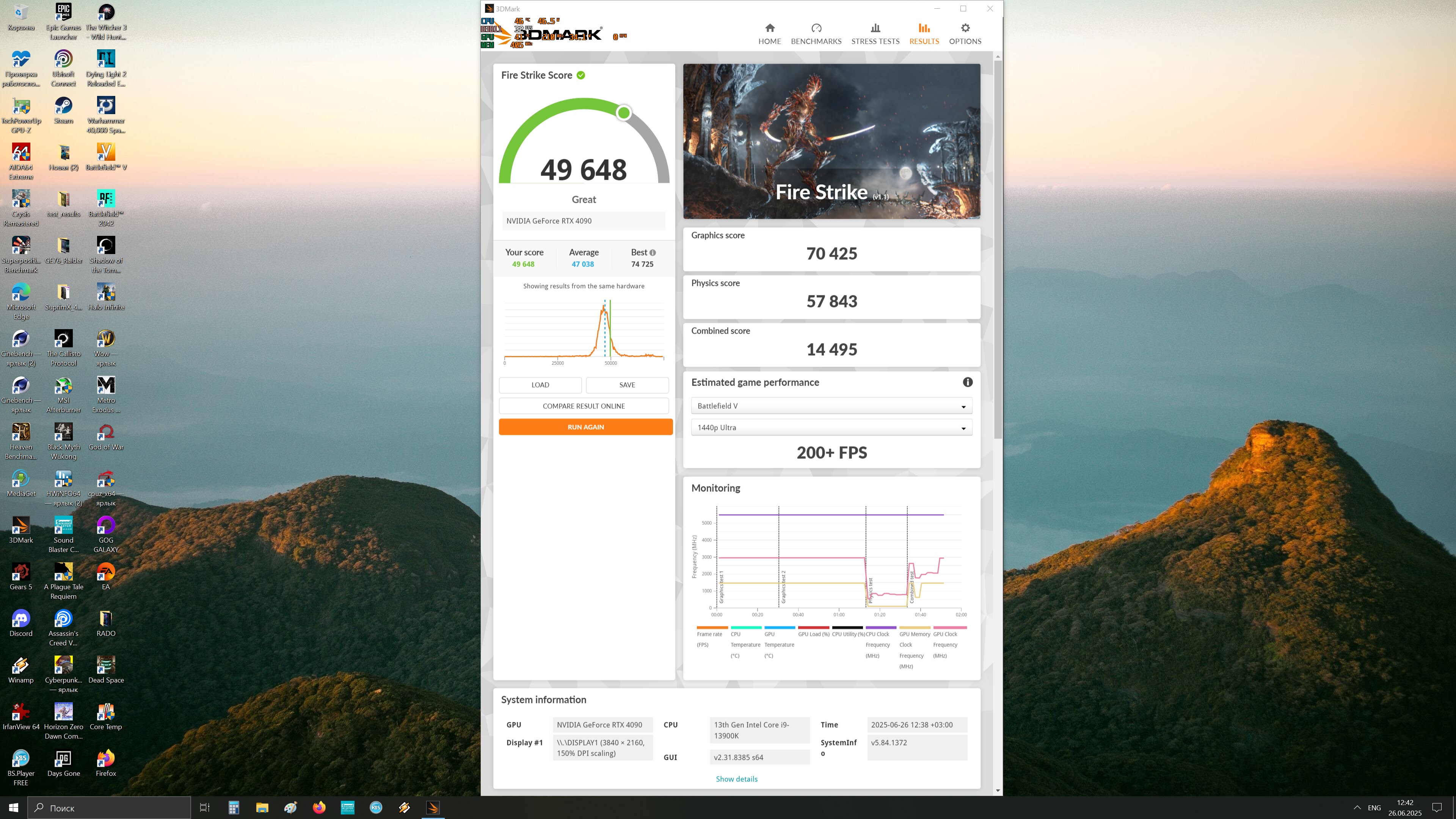

Не знаю, хорошо или не очень...Написано Грейт! Только что прогнал Фаир Страйк! https://www.3dmark.com/3dm/136643346?
49648.jpg [ 1.34 МБ | Просмотров: 1403 ]
аа ну это у вас 4090, она помощнее будет так то, и проц судя по всему разогнан, у меня 285к стоковый, память 6000
Проц 5500...5489(сток полный, андервольтинг), память ДДР4-4000 :D :beer:

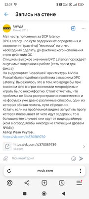

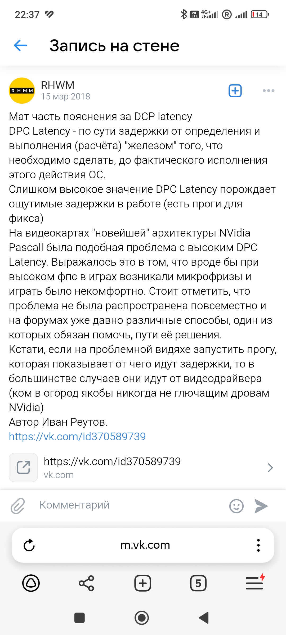

ну да производительность у карты то норм, а задержки в реальном времени.
Screenshot_2025-06-25-22-37-48-478_com.yandex.browser.jpg [ 622.65 КБ | Просмотров: 1259 ]
