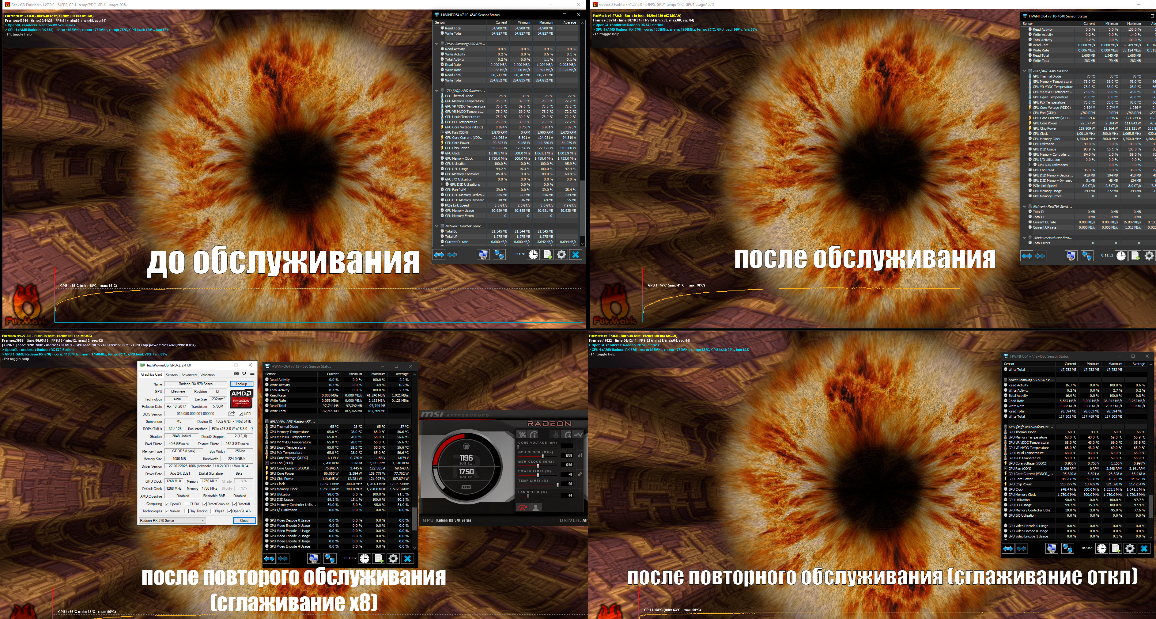

Пересобрал я карту, и вот какую странную картину получил. Первая фотография - это до всех процедур. Вторая после замены термопасты и термопрокладки. После обсулживания заметил, что видеокарта сильно раскручивается, а температура относительно небольшая - решил пересобрать карту. Пересобрал с заменой термопасты, закрутил винты крест-накрест, почти до упора, чтобы контакт с чипом был как можно выше - вот что получил: ядро выше 900 MHz не бустится, если поставить в фурмарке 8x MSAA сглаживание, то частота ядра становится в пределах нормы - 1900-2000 Mhz. Я не силен в таких тонкостях, запутался окончательно, надеюсь на вашу помощь, ребята
я бы сделал так:
удалить автобёрнер (не нужный костыль)
через DDU удалить драйвера
установить драйвера
проверить.

Регистрация: 23.06.2019
Какие еще 1900-2000? :lol:
У тебя частота ядра в бусте = 1268 Мгц.
А вентиляторы у тебя в автоматическом режиме? Сбрось Афтербарнер в дефолт и вообще удали его.

Регистрация: 27.09.2021

удивительно, но это сработало, и почему я раньше это не сделал :bandhead: просто грешил, что после обслуживания видеокарта себя не очень чувствует
Добавлено спустя 1 минуту 30 секунд:
помогло полное выпиливание драйверов утилитой AMD Cleanup с последующей переустановкой драйвера теперь температура стабилизировалась, а карточка шепчет - что и не слышно) По крайней мере пока, буду еще тестировать
