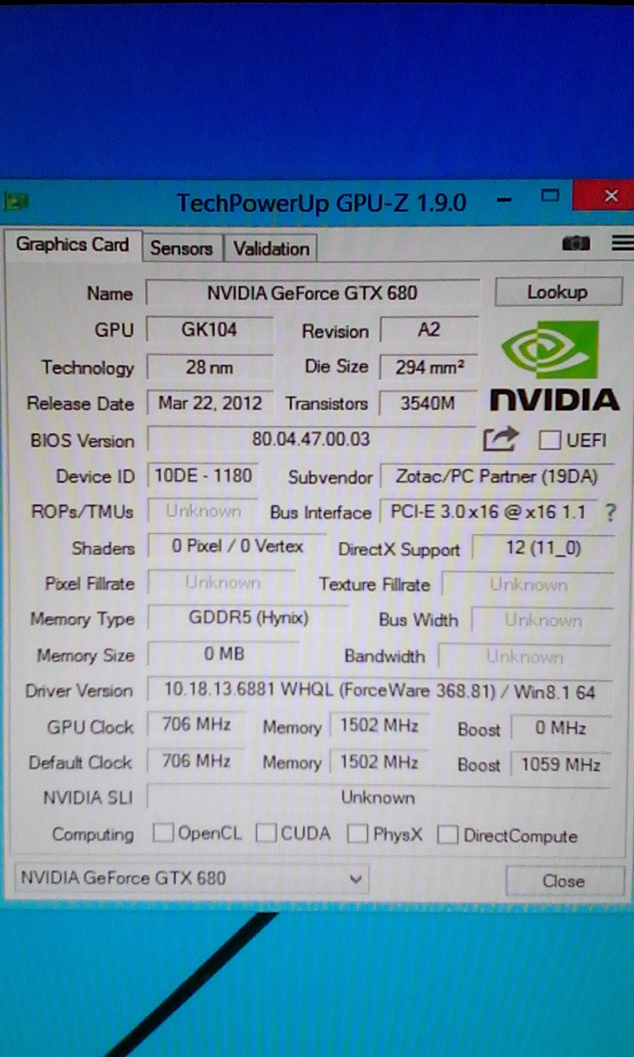

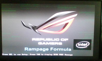

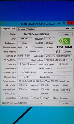

Ребят, подтвердите отвал чипа. Началось с того, что не устанавливались драйвера, выскакивала ошибка. Потом в играх стало зависать и перезагружался комп. Раз на 6 после перезагрузки появились зеленые точки на стартовом экране, сбросились драйвера и не выставить разрешение. Переставлял в другой слот на материнской плате, ставил винду 8.1 и 10 - не помогло. Я так понял видеокарта работает в 2Д режиме. Запустил Коммандос 1-ую часть, жуткие лаги. Даже в браузере, если появляется анимационная реклама, начинаются тормоза. Посоветуйте, что делать.
А какие у Вас варианты?
Если в глазах собеседника застыл интерес, значит, он перестал вас понимать.
Регистрация: 20.10.2016
Ой вариантов целых один :-) Если это 100% проблема с видеочипом, то продать на запчасти за 1,5-2 тыс.

VitaliX писал(а):
продать на запчасти
Сомнительно...
В разделе "Полезные ссылки:" есть тема прогрева.
Ну это же все на время. Рано или поздно она все равно умрет. Может не мучиться. Продать за 2, добавить и купить новую.
Или все-таки снести в сервисный центр на диагностику? Просто видеокарта хорошая и меня во всем устраивала.
Регистрация: 18.05.2005
Откуда: Moscow
Фото: 9
VitaliX писал(а):
Продать за 2
Я повторюсь - Вам даже 500~800 руб. может предложить только хитрый фрик, с надеждой на дальнейшую перепродажу "прогретого" кролика.
Кто за это станет предлагать больше, при цене исправной на Авито в районе 5~6 руб. - для меня загадка.
Что в Вашем понимании есть "Сервисный центр"? Попытаются прогреть, если заработает - "нальют в уши" фееричную историю об успешной пересадке чипа с донора и т.п.
