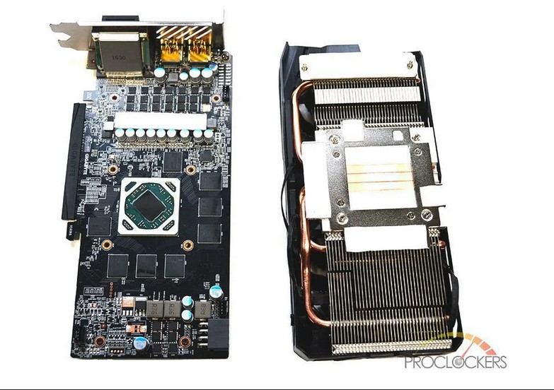

LuisAlberto писал(а):
А какое там у тебя охлаждение, какой радиатор?
А вот такой. Взято с другой карты серии, но внутри то же самое. Радиатор с 3 ТТ и 2-мя 85-мм вертушками. И вся карта длиной около 24 см, даже за ширину материнки не выходит.

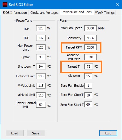

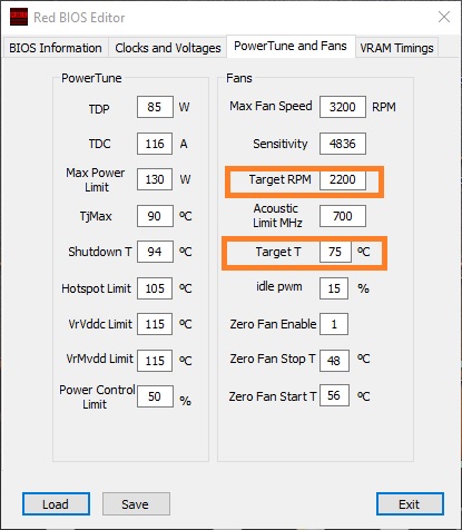

На многих моделях по умолчанию плохо настроены вертушки. И если на ТОПовых образцах охлад справляется, на дешманах будешь видеть от 75С, т.к. это целевая температура. Вдобавок target rpm 2200-2400 и конская напруга на чип, как следствие почти моментальный перегрев.
вот например:
nitro+474.jpg [ 59.36 КБ | Просмотров: 434 ]
his_iceq_574.jpg [ 60.42 КБ | Просмотров: 434 ]
Короче говоря лучше настроить вертушки вручную через драйвер + даунвольт.
Целевая у него 70...
