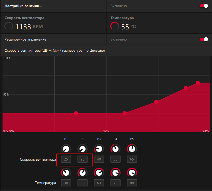

Всем доброго времени суток, форумчане!
Подскажите, пожалуйста, как выключить обороты видеокарты в простое при ручном управлении кулеров. Значения ниже 25 просто не опускаются, а вот, например, в автоматическом режиме кулеры отключаются
Screenshot_1.png [ 51.59 КБ | Просмотров: 863 ]

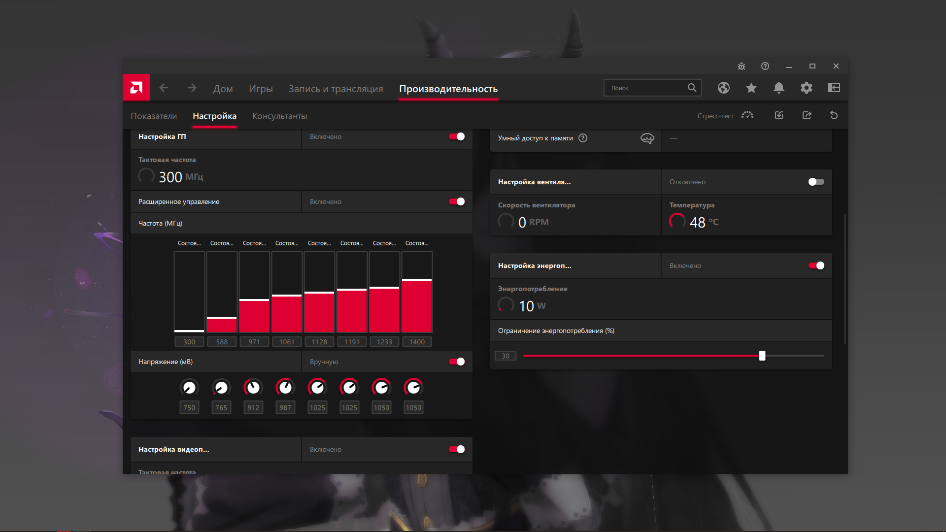

Всем привет
Решил немного разогнать свою видеокарту RX 570 OC с завода CPU: 1268; MEM: 1750; Разогнал до 1400 и 2000 соответственно, сделал андервольт. В играх просто зависает спустя разное время, настройки сбрасываются и выкидывает на рабочий стол. Температуры хорошие, грешу на кривой андервольтинг. Так вот, может кто-нибудь вкратце объяснить, как настраивать андервольтинг? а то я уже разные пробовал значения - болячка не уходит
PS: в разгоне не силен, не бейте, пожалуйста 🥺
изображение_2021-11-09_224236.png [ 316.79 КБ | Просмотров: 784 ]

Регистрация: 23.06.2019
moodak Напряжение повышай с шагом 6,25 мВ, с округлением в меньшую сторону. 1050-1056-1062-1068-1075-1081-1088-1094-1100
Ты ОЧЕНЬ оптимистично андервольтнул карту.
Тестируй по отдельности разгон чипа и памяти. Без правки таймингов, разгон памяти практически бесполезен. Подробнее тут Всё об AMD Radeon RX460, RX470, RX480, RX 550, RX560, RX570, RX580, RX590 #16908803
Успехов!

Регистрация: 27.09.2021
Успехов!
Можно пару вопросов? Понижать напряжение тоже с шагом 6,25 мВ? И насколько важно регулировать частоту по всем P-states или можно только по крайнему правому настраивать? и как вообще понижать напряжение?
Последний раз редактировалось moodak 10.11.2021 0:01, всего редактировалось 1 раз.
Да.
По крайнему правому
moodak писал(а):
и как вообще повышать напряжение?
Сбрасываешь в дефолт, регулируешь только крайнюю правую. Те, что оказываются выше, выравниваешь по ней. Те, что ниже, не трогаешь.
Цифры условны
R9 7900X + Thermalright FS140 / ASUS Rog Strix X670E-A / G.Skill Trident Z5 6200 CL30 / RX 7900 XTX Sapphire Nitro+ / Thermaltake Toughpower 1050W / Fractal Meshify 2
Регистрация: 02.06.2016
По крайнему правому, да, но главное чтобы до него не было напряжений выше номиналом.
Для пробы поставь 1100 мВ для частоты 1400 МГц, в предыдущие позабивай что-то вроде 1075-1050-1025-1000. Смотри вылетает ли, если нет, то для 1400 МГц можно чуть снизить напряжение (на 6.25 мВ), снова тестировать, если стабильно, то ещё понизить и так до победного.
та-а-а-к, а как понижать правильно, делать так называемый андервольтинг? извините за мою тупость и наглость, просто уже часа 3 сижу за этим и запутался совсем, но интересно жуть :с
получается, если после этих значений будет стабильна система, то в последующем можно понижать напряжение для 1400 MHz? остальное, я так понял не трогать из-за и так низкого напряжения?
поставил 1100 для 1400 MHz симптомы те же... я вот думаю, может у меня кристалл неудачный и он не может 1400 MHz взять. тогда может 1350 MHz пробовать?

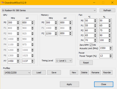

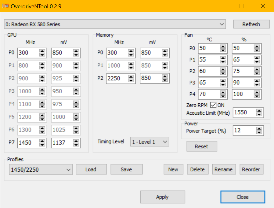

Лично у меня 1450 МГц на 1.137 В работают, у Phenomenum на 1.125 В, а 1350 МГц на 1.075 В у меня.
Выглядит всё вот так:
ONT.png [ 94.43 КБ | Просмотров: 744 ]
Всякое может быть. Пробуй напряжения 1100-1125. Тебе все, что ниже стока 1150 мВ, будет лучше. Ели совсем никак, то имеет смысл сбросить напряжение с шагом 10 мгц.
