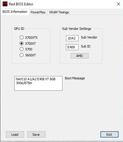

Регистрация: 27.09.2021

Регистрация: 23.06.2019
moodak Red Bios Editor гугли
R9 7900X + Thermalright FS140 / ASUS Rog Strix X670E-A / G.Skill Trident Z5 6200 CL30 / RX 7900 XTX Sapphire Nitro+ / Thermaltake Toughpower 1050W / Fractal Meshify 2
а метод изменения таймингов я правильно понял?
Да и Red bios editor подходит только для 5700, 5700XT...
Screenshot_3.png [ 86.65 КБ | Просмотров: 388 ]
А вы bios не поляриса открыли :-)

moodak писал(а):
UPD:на 1110 mV тоже стабильно
Норм. Но только ты неправильно немножко выставил - карта использует 1112 мВ (точнее даже 11125 мВ, т.е. кратно 6.25 мВ, идёт округление в бОльшую сторону).
Биос свой с карты сливаем (и заливаем в карту) с помощью AMD VBFlash 3.20, редактируем с помощью Red BIOS Editor (RBE).
Сначала делаем бэкап своего биоса и сохраняем в надёжное место, в дальнейшем его не трогаем (не перезаписывать в него ничего то есть), а при изменениях сохраняем всё в новый файл. Уже изменённый биос больше не трогаем (если он будет перезаписываться новыми изменениями, то возможны баги и глюки в работе карты), начинаем снова с оригинального биоса и крутим что нужно, сохранив результат в новый файл.
