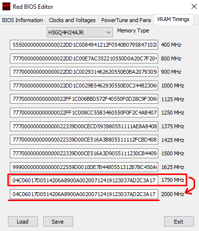

во-о-т, умничаю тут😅 Так, правильно же сделал, что страпы частоты 1750 MHz установил для частоты 2000 MHz?

Регистрация: 23.06.2019
Да.
