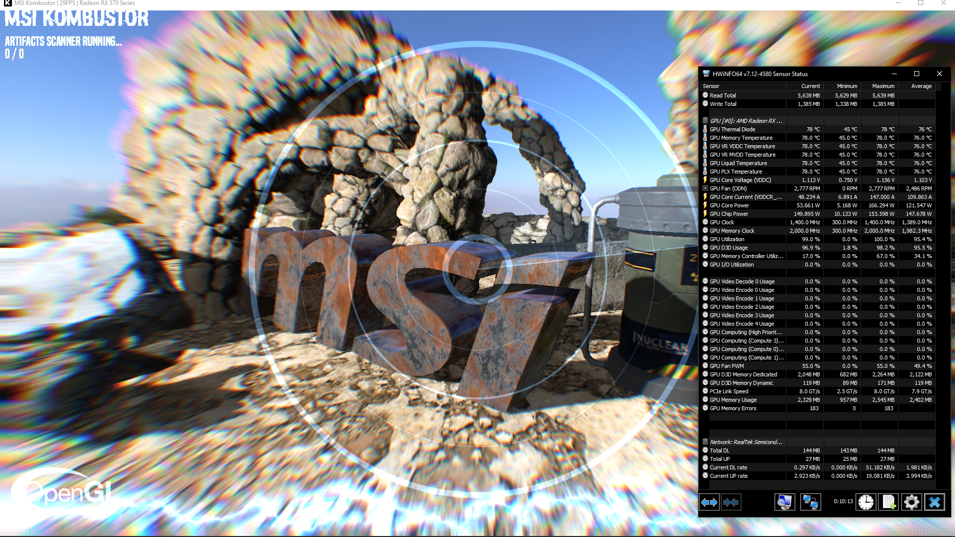

Phenomenum 10 минут комбустера. Контроллер - 875
Screenshot_4.png [ 17.78 КБ | Просмотров: 405 ]
Screenshot_3.png [ 4.07 МБ | Просмотров: 407 ]
Последний раз редактировалось Kopcheniy 12.11.2021 8:57, всего редактировалось 2 раз(а).

moodak Вот странные вы люди. Я тебе что показал на скрине? Я тебе показал, какой тест запускать. Почему ты запускаешь другой? Ну ё-маё...

Регистрация: 27.09.2021
не обратил внимание, крайне извиняюсь :с

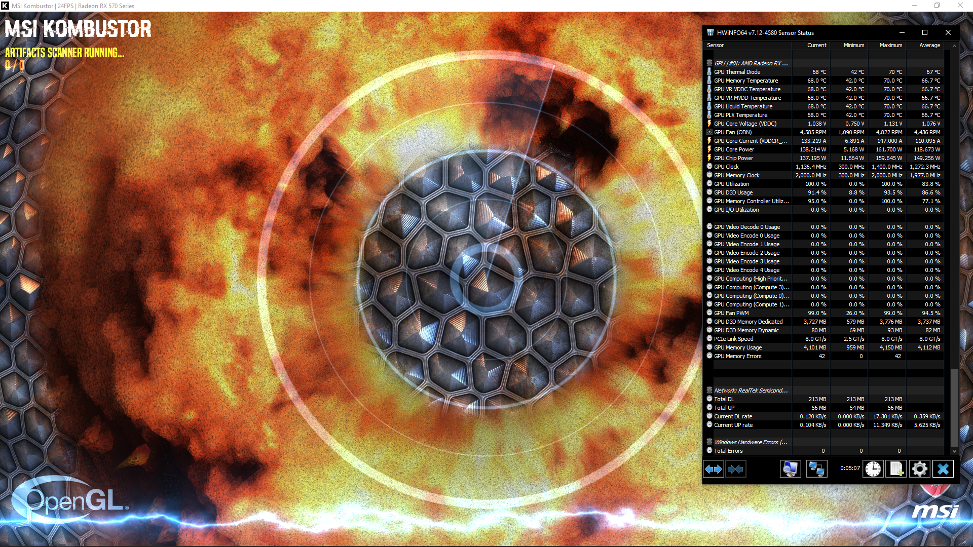

Да. И это... Вентиляторы у тебя в авто? Или вручную делал? 78С – это уже слишком. Выкрути вентиляторы на максимум, следи за температурой, если выше 80С – делай скрин и вырубай.
R9 7900X + Thermalright FS140 / ASUS Rog Strix X670E-A / G.Skill Trident Z5 6200 CL30 / RX 7900 XTX Sapphire Nitro+ / Thermaltake Toughpower 1050W / Fractal Meshify 2
авто. хорошо, выкручу в максимум
Добавлено спустя 9 минут 15 секунд:
вот так вот. выше температура не поднималось, но из-за 100% работы кулеров в доме будто боинг запустили
Добавлено спустя 57 секунд:
кстати, странно, что частота GPU упала
Screenshot_2.png [ 4.8 МБ | Просмотров: 531 ]
Последний раз редактировалось Kopcheniy 12.11.2021 8:58, всего редактировалось 1 раз.

Можешь настроить вентиляторы, заодно. Запусти первый тест (который раньше запускал) и настрой вентиляторы на такие обороты, при которых температура не будет превышать 75-76С в течение 10 минут.
Добавлено спустя 1 минуту 5 секунд:
moodak А по памяти... Ну не писец, но не очень хорошо. Это с каким напряжением на контроллер?
875 контроллер. изменил, чтобы ошибок меньше было
