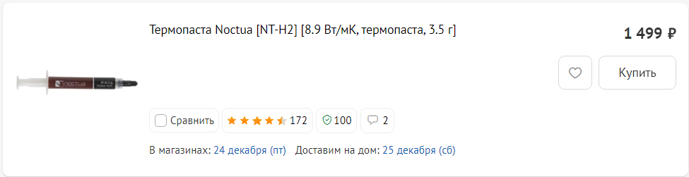

Цитата:
И, кстати, Noctua HT-1 там названа лучшей бюджетной пастой. Плюс, как я уже писал, её (пока) не подделывают.
Thermal Grizzly Conductonaut это уже ЖМ...
Хотя я другие тесты видел, там Kingpin на первом месте был.
Ну да пофиг...
Цены у нас весёлые... :?:
2021-11-22_124328.jpg [ 74.06 КБ | Просмотров: 627 ]
Дома из паст осталась одна MX-2 и GD900.
Есть ещё тюбик кпт-8, но это для совсем другой электроники.
Что-то в моих магазинах ничего нормального уже не продают (либо слишком дорого, либо всякий шлак).
Регистрация: 23.06.2019
В СПб так же стоит, но...
Ты HT-2 смотришь, а HT-1 в два раза дешевле и хуже всего на 1 градус
HT-2 не стоит переплаты в два раза. Чисто маркетинг. Вообще покупать самую крутую и дорогую пасту (ЖМ) имеет смысл только если ты занимаешься экстремальным оверлокингом, когда у тебя каждый градус на счету и тебе надо устанавливать рекорды.
R9 7900X + Thermalright FS140 / ASUS Rog Strix X670E-A / G.Skill Trident Z5 6200 CL30 / RX 7900 XTX Sapphire Nitro+ / Thermaltake Toughpower 1050W / Fractal Meshify 2
